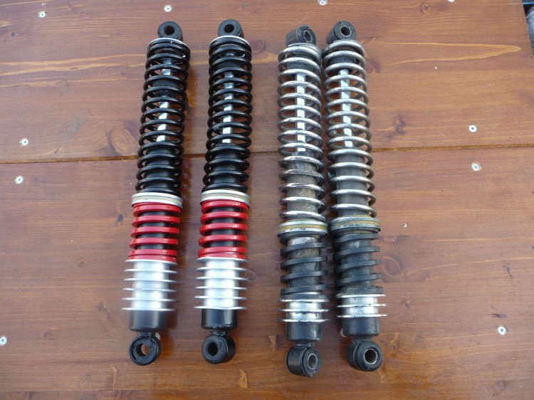

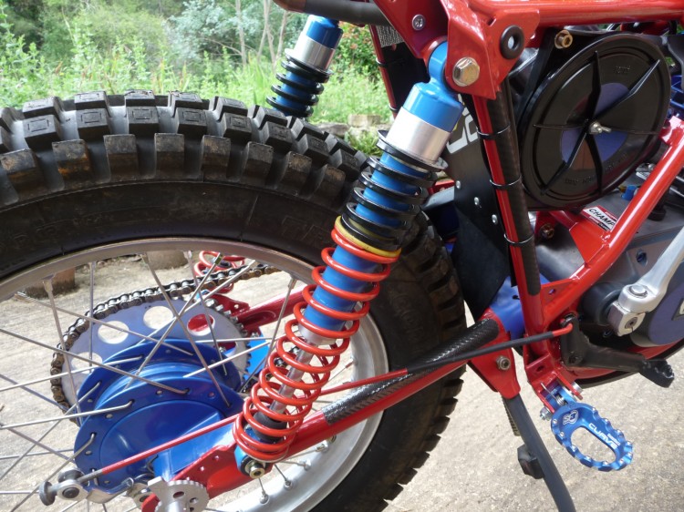

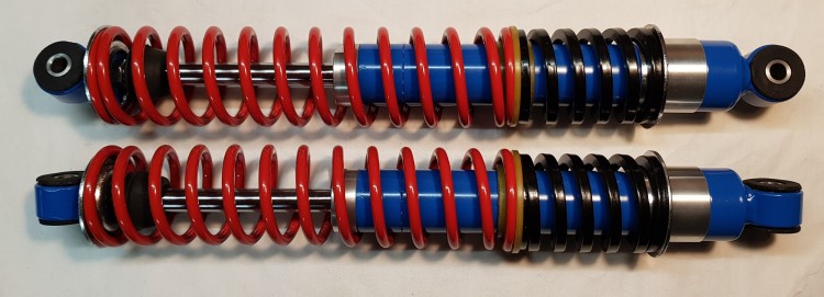

Y a quelques mois j'avais rentrer des Girling d'occas ....... 😉
75 Trial FM 430
j'ai fait reconditionner la paire de droite par Propol....... 😀
75 Trial FM 430
super travail, comme il ne sont pas démontable il a fallu les dessertir, faire un filetage interne au corps, usiner des bouchon alu avec guides bronze auto-lubrifié et joint double lèvres, nouvelles tiges, ressorts adapté au poids plume du pilote  😄   et du 75cc......resultat : top moumoute !  et coloris à la  "Electric Dinaî"
en place :
75 Trial FM 430

Super, Jean Paul fait du super boulot sur les GIRLING à un prix plus que compétitif .
Hâte de le voir en action ce petit 75cc,il va bien miauler
Moto(s) : FANTIC 240 PRO 1984
Posté le 25-06-2020, à 19:14
Belles couleurs Denis  👍
Tu peux donner le prix du reconditionnement ?
Comme çà je pourrais proposer au collègue pour qui je refais la 240 de lui faire refaire les marzo d’origine !
Mais peut-être moins de boulot sur les marzo ! Ils sont demontables si je me trompe pas !

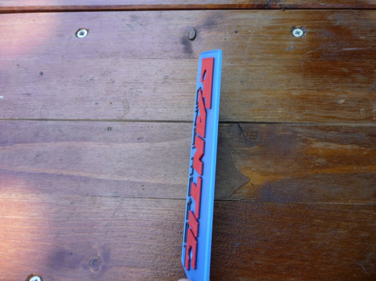

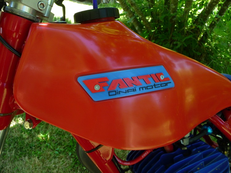

j'ai revu la dent de requin aux "Dinaî Colors"
75 Trial FM 430
Posté le 08-07-2020, à 14:54
Tu nous fais languir Denis  😍

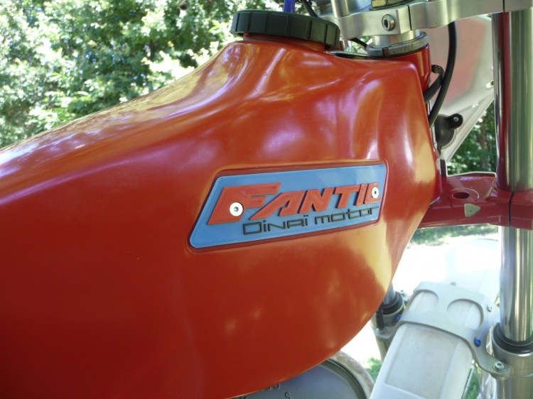

Posté le 09-07-2020, à 10:12
p'tit coup léger de pistolet thermique pour galber les logos personnalisés
75 Trial FM 430
75 Trial FM 430
et voilou   😍
75 Trial FM 430
75 Trial FM 430

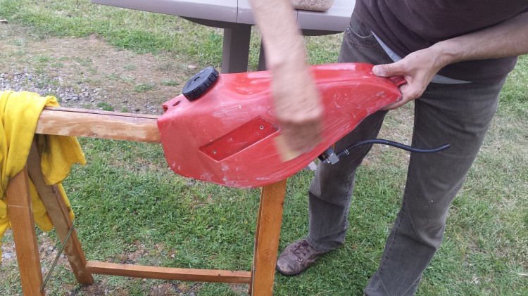

Posté le 09-07-2020, à 10:19
Ah quand même  :D je croyais que tu les avais perdu  😂
Çà rend bien !
Tu as fait comment pour ravoir le réservoir ?

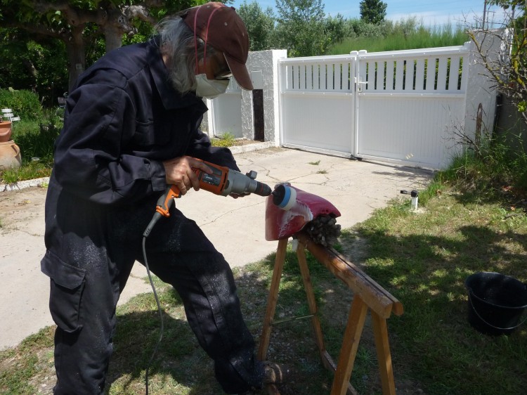

Posté le 09-07-2020, à 12:48
Super rendu !!  😎  👍
Comment qui l'a fait pour lustrer son bidon ????
Denis l'a mis à la place de sa basse, a mis des gants en velours, et en écoutant  du heavy métal à fond de cale... , chaque doigt, couplé au mouvements amples des poignets, à rendu ce lustrage parfait......
Son secret en +..??.. 😉 ... Il crache régulièrement, sur le bidon, ou ses gants...en buvant une bonne bière IPA....
Mais attention c'est un pro, du grattage de guitare..
Moi j'ai essayé avec mes baguettes de batterie....jai eu un résultat minable....le bidon était défoncé de chez défoncé !!!!!!  🙄
Posté le 09-07-2020, à 13:25
Ah quand même !  😂
Posté le 09-07-2020, à 18:29
Ah ah    🤭    le secret : "huile de coude"    😂               ponçage au papier de carrossier grain  400,600,800,1000, 1500 et 2000
75 Trial FM 430
et polissage, j'utilise un kit rénovateur d'optique         👍
75 Trial FM 430

Salut, très beau les logos personnalisés et le réservoir, chapeau bas .
Posté le 13-07-2020, à 09:03
75 Trial FM 430
75 Trial FM 430
et voilou   😍
75 Trial FM 430
75 Trial FM 430

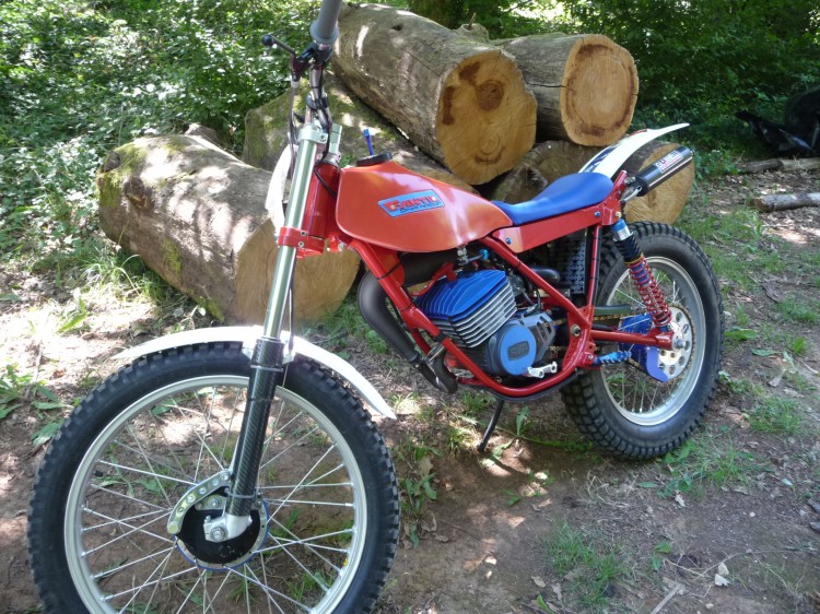

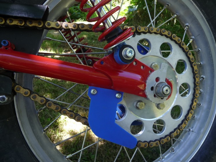

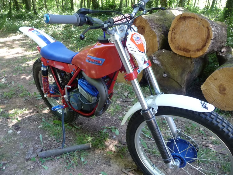

Posté le 24-07-2020, à 12:26

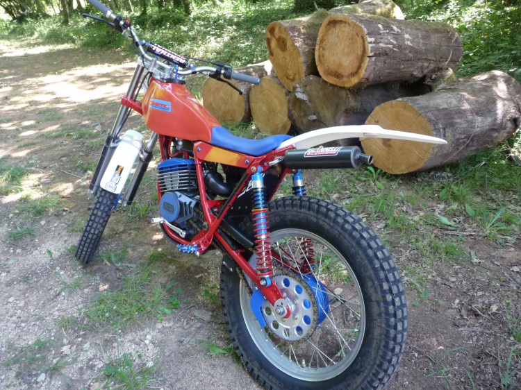

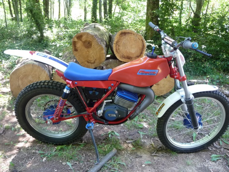

Ce matin j'ai posé les protec /fourreaux et la selle..........le proto pratiquement fini   😀
75 Trial FM 430
allez quelques autres   👍
75 Trial FM 430
75 Trial FM 430
75 Trial FM 430
Posté le 24-07-2020, à 14:17
superbe !!!!
enfin des photos de la moto entiere
entre "avant" et "apres"  ; effectivement , il y a du boulot et quel travail !!!! 👍  👍  👍
si je peux me permettre une critique :perso , les carters motor en bleu , je ne suis pas fan !!! 🙂
mais quel travail et quelle motivation !! 👍  👍  👍  👍
a+ rerou
67 ans208208 messages 7171 images
Posté le 24-07-2020, à 16:31
super travail soigné !!!!!!!!!!! tout simplement MAGNIFIQUE
Posté le 24-07-2020, à 17:32
Elle est belle Denis  😍
Tu nous feras une photo avec sa grande sœur ?
