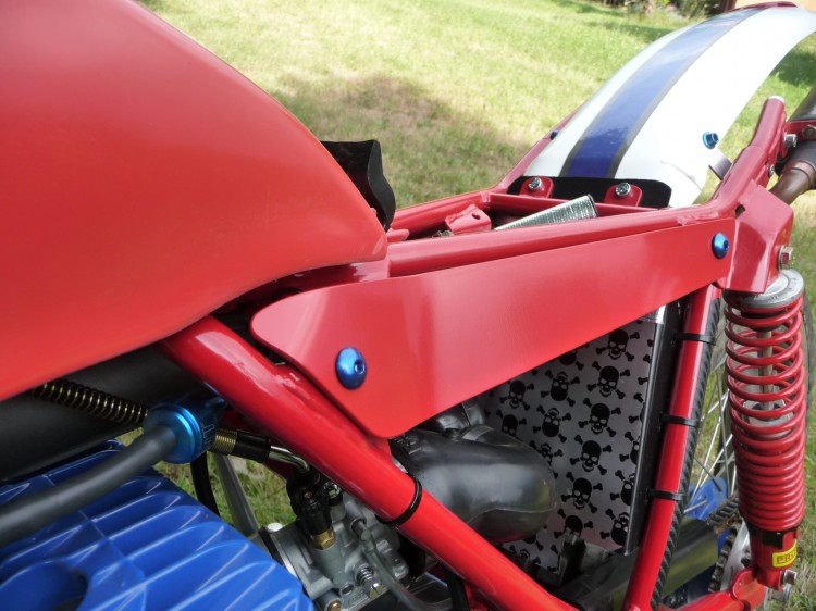

Posté le 29-05-2020, à 18:55

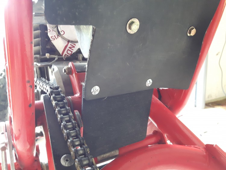

Euh, Denis si je puis me permettre...
Je ne suis pas certain (du tout) que la chose bleue évite l'accumulation de boue et facilite le nettoyage ! 🤔
Pourtant, c'est ben mignon !!!  😄  😄  😄
Pourquoi ne pas prolonger tout simplement ton pare-boue AR par une bavette en caoutchouc qui passerait devant le renfort de BO ?
D'après tes photos, ça parait possible, non ?
Quitte à aller chercher le point d'accroche un peu plus haut.
Comme j'ai pu le faire sur le RC, en somme, sauf que là, la bavette peut pendre entre l'axe de BO et le renfort...
75 Trial FM 430
Mais maintenant, c'est ta chignole, hein !
Et tu y fais ben c'que tu veux, gars... 😍
Posté le 30-05-2020, à 11:50
Tu as raison Gigi ton montage est mieux  👍  c'est d'ailleurs ce que j'ai fait sur mon 300 !
mais sur ce 75 vais essayer c'te bavette...on verra a l'usage      😉

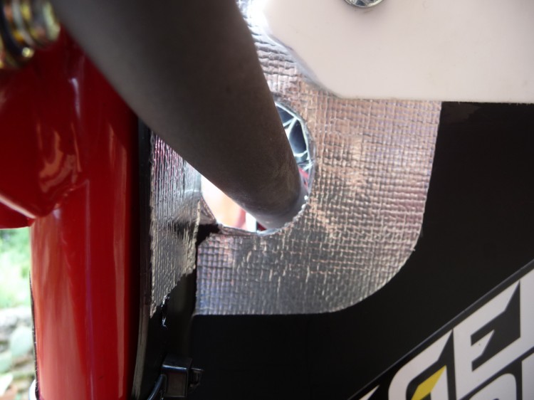

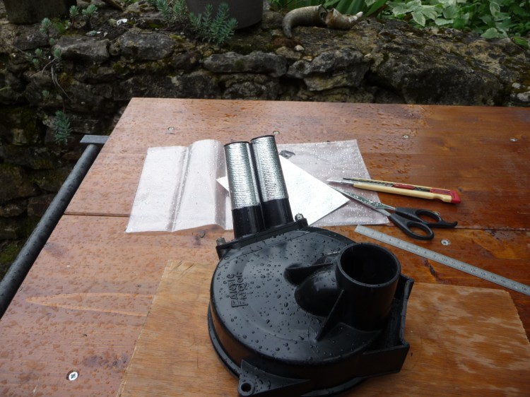

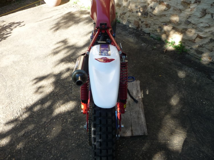

Posté le 01-06-2020, à 11:23
Pose de protec thermique sur les "trompettes"      🤭
75 Trial FM 430
sur la bavette maison      😉
75 Trial FM 430
et voilou    😎
75 Trial FM 430
Posté le 02-06-2020, à 18:44
La vache c'que c'est y beau ça Madame !!!  😍  👍  😍  👍
Mais c'est pas bien, t'as collé la protection thermique sous la pleu ! 🤬
Fignoleur et fin mécanicien que tu es mon Denis électrique (dixit Thierry 71), pourquoi ne pas prévoir également de refroidir l'air aspiré par un bouzingue hyper affuté?
Hmmm, je te le demande... 🤔  🤔  🤔
Une circulation d'azote liquide, un ventilateur électrique déclenché par thermostat, ou une dérivation des trompettes vers un endroit plus frais (chaud le tube de fuite !) ?
Aller Denis, fais nous plaisir !
YOU CAN DO IT !!!  😂  😂  😂
Chô ! 😍

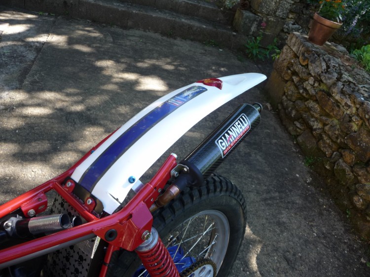

Posté le 08-06-2020, à 17:12

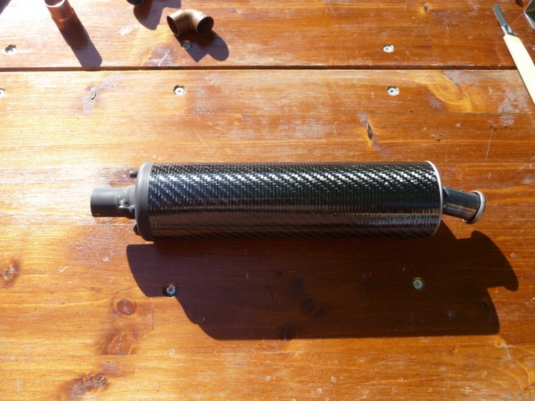

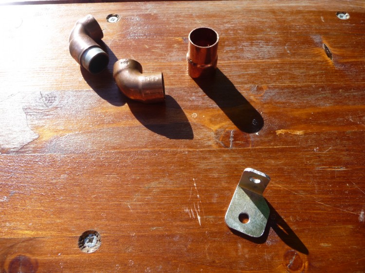

Le silencieux  çà sera un Giannelli pour petite cylindrée   😎
75 Trial FM 430
comme le tube de fuite est en 18mm, les raccords cuivre de plomberie tombent pile poil   😉    confection d'une "patte maison"   ;)
75 Trial FM 430
essai à blanc
75 Trial FM 430
et voilou    😎         reste plus qu'a souder et peindre
75 Trial FM 430
Posté le 08-06-2020, à 18:04
Très bien, mais tu n’as pas peur que ta fixation juste à l’avant du silencieux soit un peu light ?
Posté le 09-06-2020, à 13:12
C’est moi ou on a toujours pas vu les logos en situation ?  🤭
Posté le 10-06-2020, à 09:26
pas inquiétude  Thierry     🙄     j'ai fait plusieurs "pattes" dès quelle est trop abîmée je la remplace   😉

Posté le 10-06-2020, à 14:43
Pour le silencieux je crois que je vais faire pareil sur la 305, avec un de scooter peut être, en general plus fin et plus long

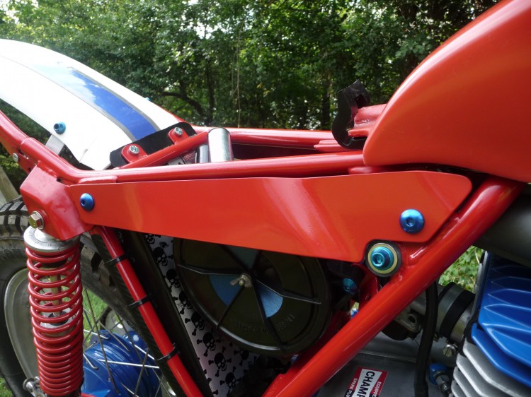

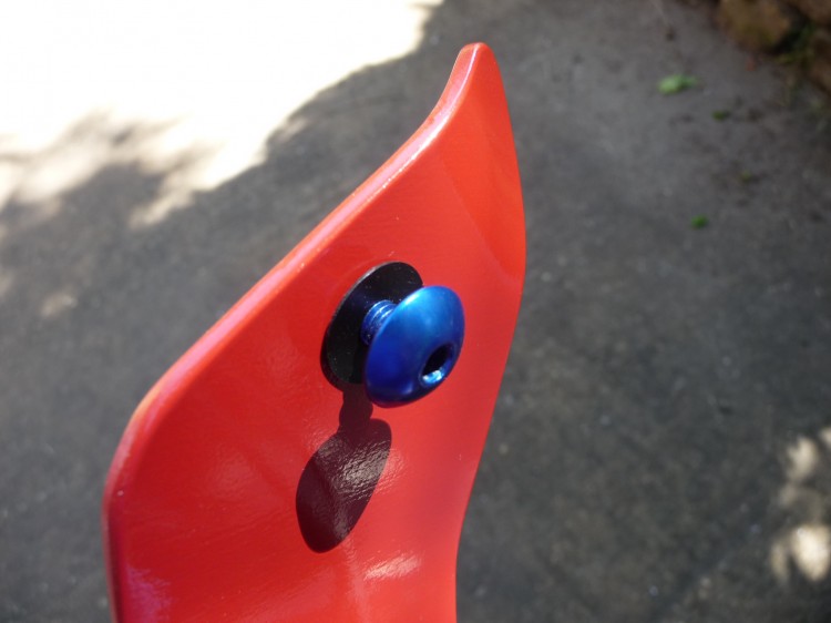

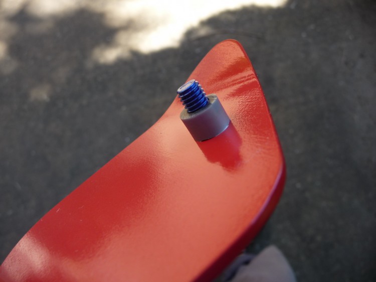

Deuxième couche sur les caches  ok    😎
p'tit rondelle pvc sous les têtes de vis
75 Trial FM 430
et morceau de durite pour insérer dans les caoutchouc du cadre ......plus de vibrations   😉
75 Trial FM 430

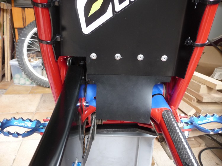

en place avec rondelles larges et écrous nylstop
75 Trial FM 430
75 Trial FM 430

Posté le 13-06-2020, à 07:53
C’est super bien fini bravo  😎
Connaîtrais tu le diamètre intérieur de ton silencieux ?
75 Trial FM 430
75 Trial FM 430
75 Trial FM 430
75 Trial FM 430
le diamètre d'emmanchement est de 20mm
Posté le 14-06-2020, à 20:13
Ok merci.
Sur la 305 d’origine c’est du 2,3 de mémoire. Enfin, la sortie du silencieux...

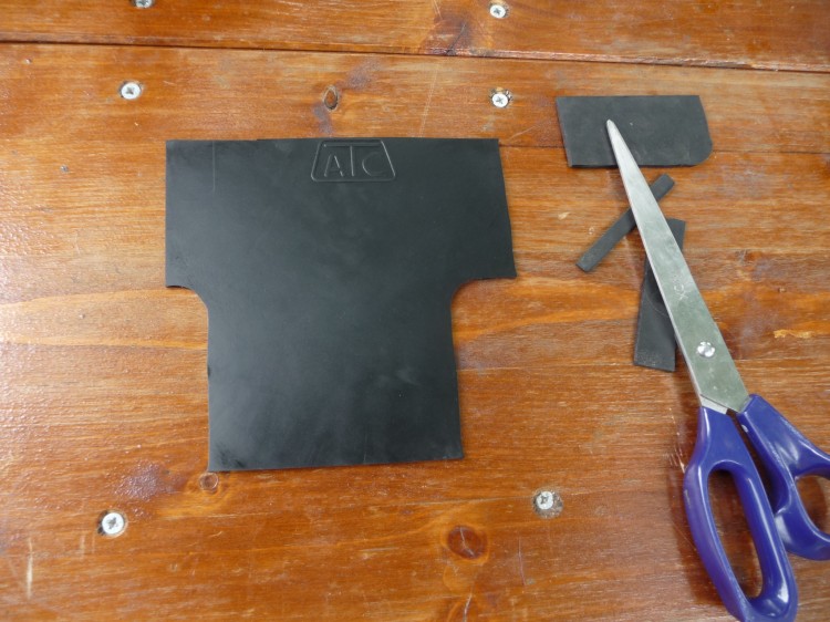

J'ai écouté la voix du Sage........ .........nommé :  GiGi     😂
me suis "tailler une bavette"  dans une plaque de caoutchouc souple    😉
75 Trial FM 430
et voilou...en place        ;)
75 Trial FM 430
Posté le 18-06-2020, à 17:19
