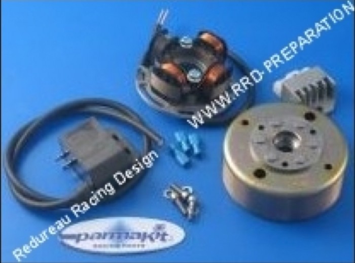

Après, y a un allumage spécifique fabriqué par Leonelli pour Parmakit pour les moteurs Minarelli P4/P6 et K6, et donc aussi pour les Fantic les plus connues, KS comprise :
http://www.parmakit.com/index.php/categoria-1/accensione-elettronica-minarelli-p6.html
Remplacement Allumage DANSI
Chez Faccioli, ils vendent le modèle pour Mina AM6 qui s'adapte sans modifications sur les P6 et Fantic, KS compris. C'est celui que j'ai sur un de mes P6.

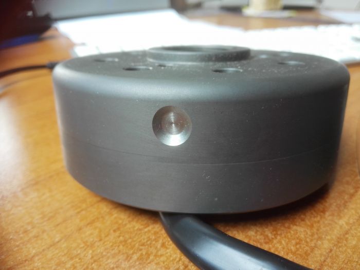

Je suis en train de monter un MVT Millenium sur une de mes motos. J'ai allongé mes boutonnières pour pouvoir modifier l'avance.
Je sais pas vous mais par rapport à mon Leonelli, y a un truc que je trouve irritant sur le MVT, c'est le repérage du point d'allumage sur la platine du stator. Certes, il y a une encoche mais c'est rien de trop.
J'ai remarqué que le repère du point sur le volant est pile sur un des trous du rotor. Alors j'ai repensé aux bons vieux Motoplat de cross à rotor interne. Pour aligner rotor et stator pile poil, il y a un trou pour une pige dans le rotor et le stator.
Du coup, je vais percer la platine du MVT sur une ligne correspondant au repère sur cette platine. Alors, pour régler l'avance, je n'aurai qu'à passer ma pige dans le trou du rotor, faire tourner la platine et le rotor en face du bon point d'avance. Alors il me suffira de serrer la platine, enlever le rotor, monter le stator sur sa platine puis monter mon rotor et tout doit être aligné comme il faut.
J'ai oublié une connerie en route ?

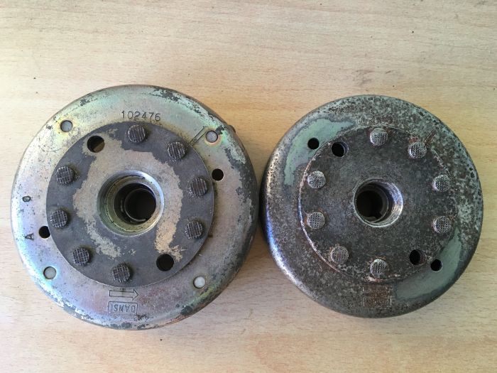

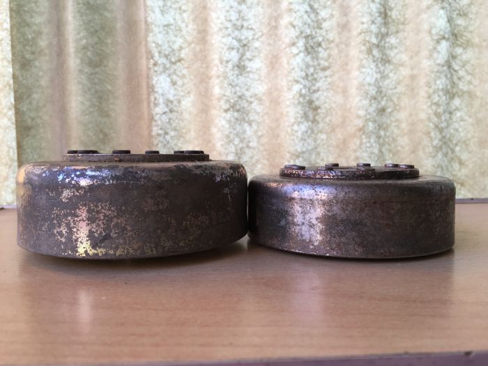

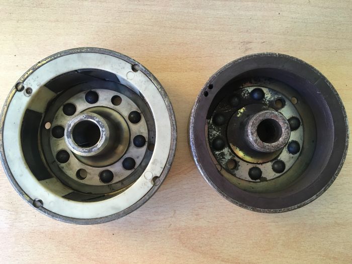

Posté le 15-05-2016, à 20:13
La différence en image
Le volant du RC étant bien entendu le plus petit
Environ 740g pour le RC contre 1kg pour le RSX

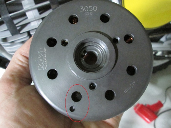

laulau a écrit :
Apres inspection, il y a bien un repérage sur stator/rotor.
Euh... Laurent et Philippe, et ceux que j'oublie (pardon), question con du jour, ce repère, c'est le point d'allumage, ou bien le point d'allumage est marqué par ce creux sur l'extérieur du volant ?
J'aimerais comprendre une fois pour toutes. J'ai la sale impression d'être infoutu de monter ce Millenium correctement sur ma 80.
