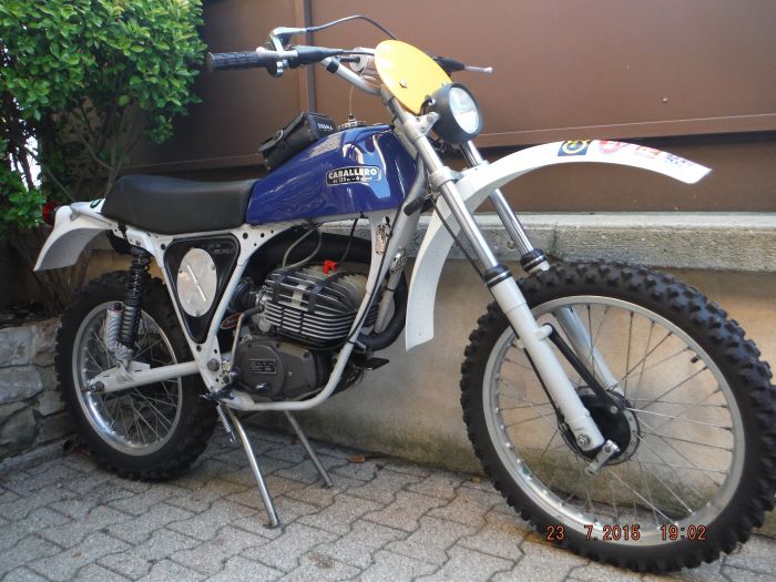

Victime: bas moteur FANTIC 125 RC 1979, alias "TX 150"
Cause du décès: excès de matière grasse...

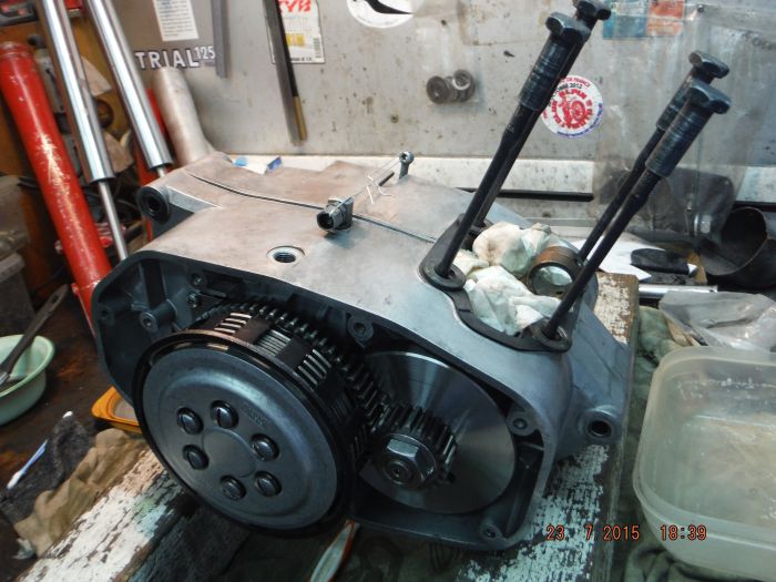

Arrivé sur place vers 18h00, je fus accueilli par la féroce gardienne des lieux, QUINOU (KINOU ? KEENU ?...).
Ca se voit dans ces yeux qu'elle est féroce, non?
UN MOTEUR DANS LE SAC ?!...
Après la poignée de main virile mais toujours cordiale qui va bien, le Doc passe rapidement en mode "expert".
La victime est allongé promptement sur la table de dissection...
A son air dubitatif, on sentait déjà le doute assaillir notre cher spécialiste.

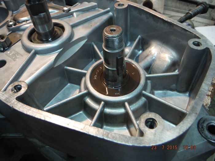

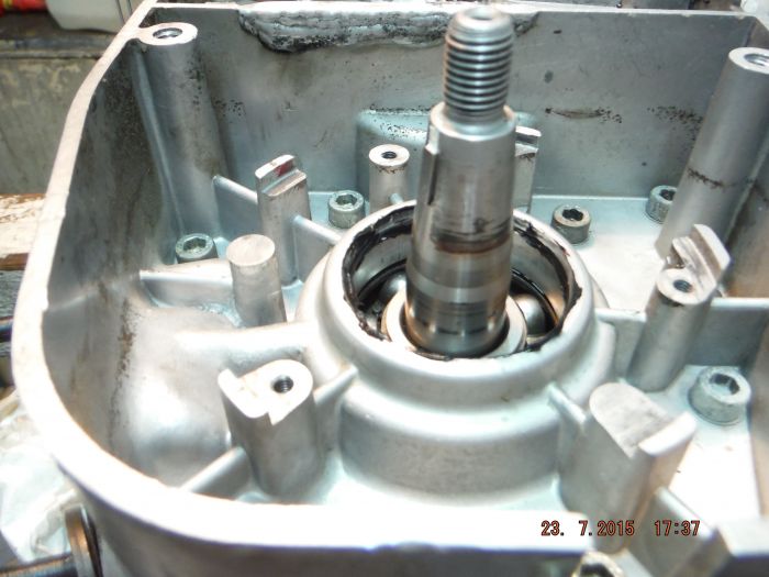

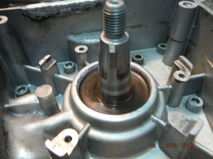

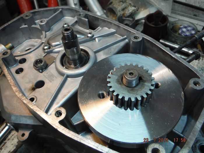

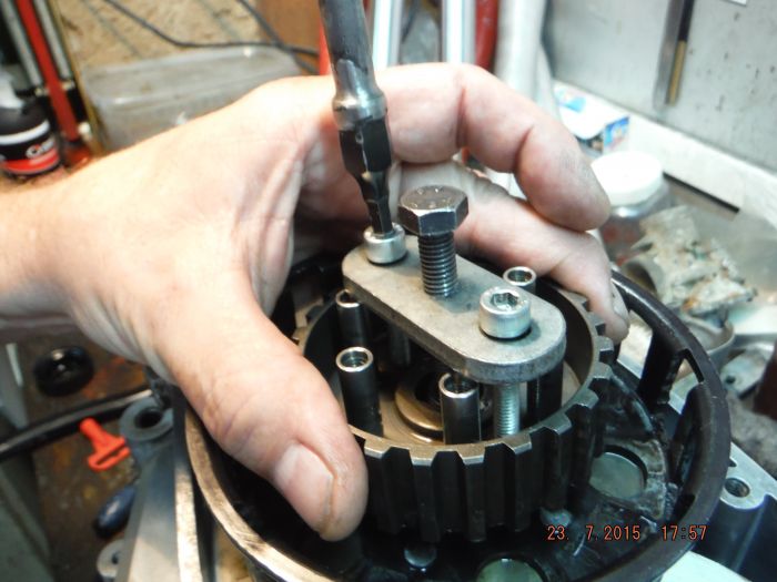

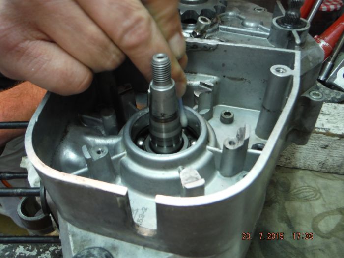

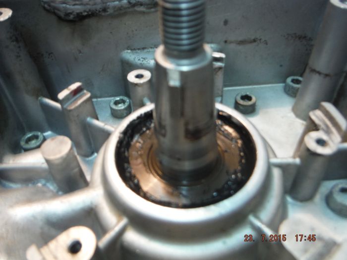

Changement du joint spi coté allumage:
Hormis effectivement la présence de très fines gouttelettes d'huile en périphérie du joint et à l'intérieur du carter, rien de flagrant: joint en place et paraissant en bon état.
Démontage aisé (trop?) suivi d'un dégraissage soigné et méticuleux au coton tige s'il vous plait...
...piqué dans les affaires de toilette de Marie chui sûr!  🤬  🤬  🤬

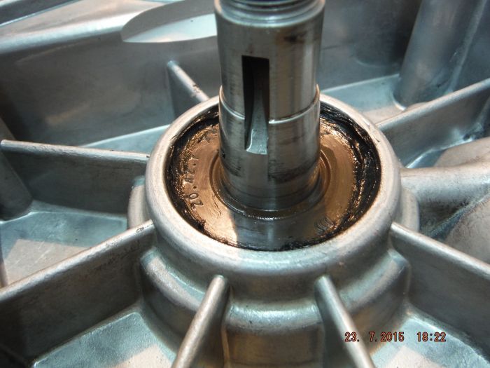

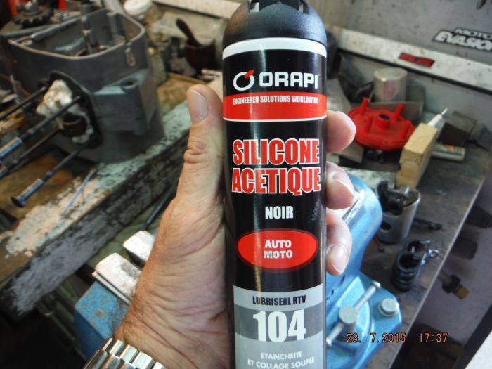

Remontage d'un joint spi neuf, collé au mastic colle haute température, en l'enfonçant un petit peu plus que précédemment (+2mm environ) pour que le joint neuf porte sur une zone de la soie de vilo normalement préservée, des fois que...
Incurable perfectionniste, Philippe a souhaité avec ce même mastic HT, réaliser un cordon périphérique à l'extérieur du joint pour améliorer encre sa tenue et son étanchéité.
C'est pas moi qui allais le contrarier...
Conclusions: ben rien, nada...
Mais une chose est sûre: si ça fuit là, faudra vraiment qu'on m'explique!

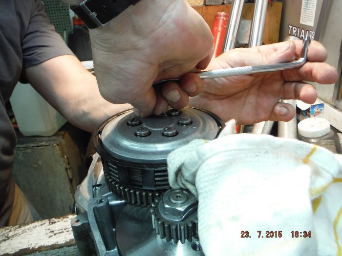

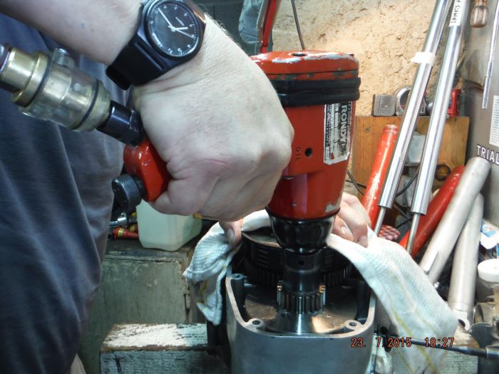

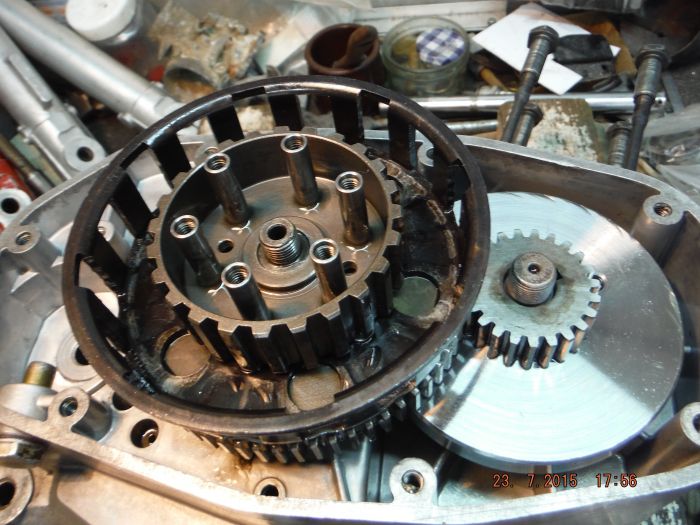

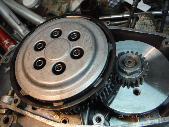

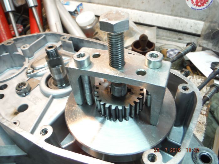

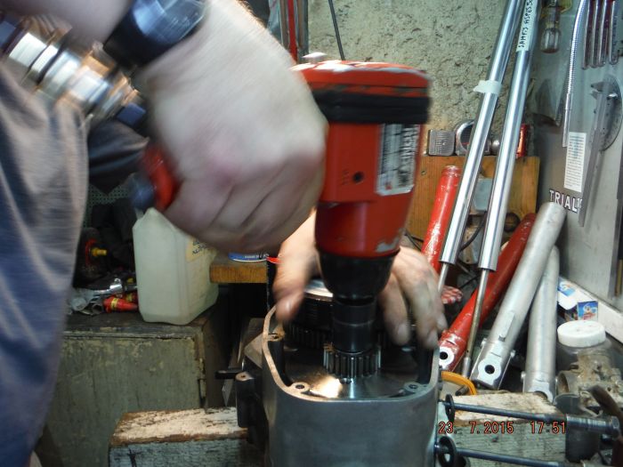

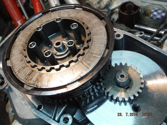

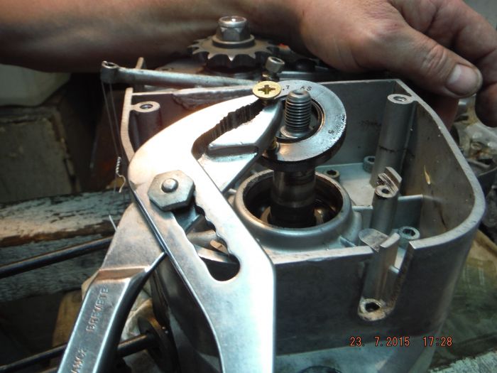

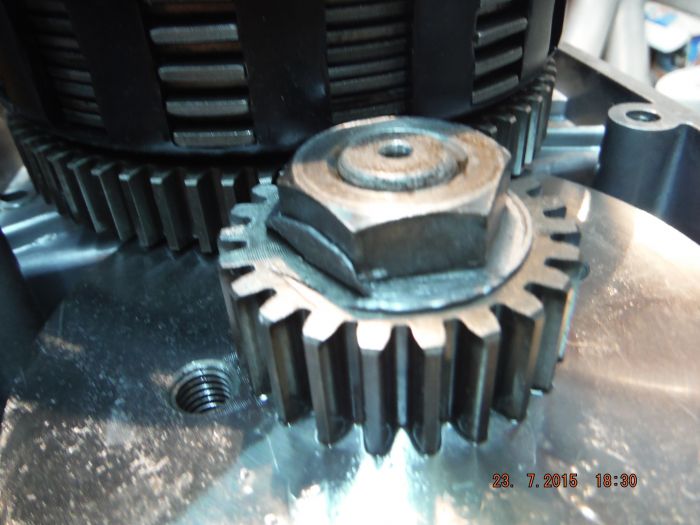

Changement du joint spi coté embrayage:

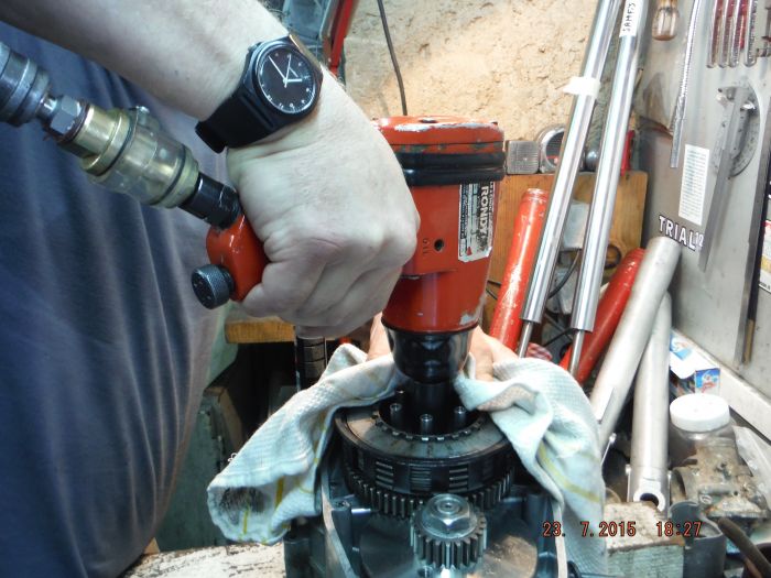

Et c'est là qu'on se rend compte que pour être expert, en plus d'être bon, faut être équipé!
Ce que le Doc à fait en 10 mn, il aurait fallut 3 jours au corniaud de base à la barre à mine!
Ben p....., y se mérite le joint spi de ce coté ci!!!
Mais comme son petit frère de l'autre versant, pas plus avancés...
Par souci de symétrie, Philippe prodigue exactement les mêmes soins au joint neuf...
...toujours en pillant le vanity case de maman! 🤬  🤬  🤬
Le v'là lui aussi soigné aux p'tits oignons...
Conclusions: ben...pas plus!

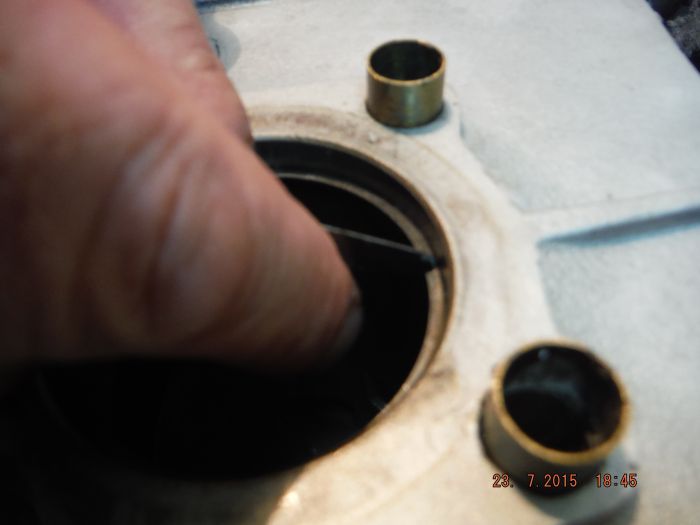

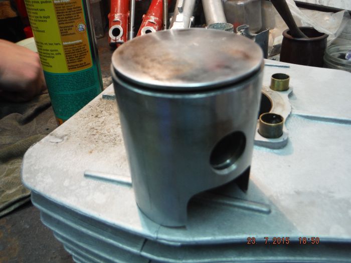

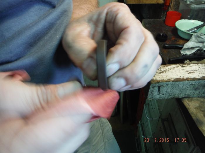

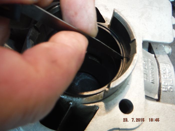

Accessoirement, on poursuit l'expertise par un contrôle du jeu à la bielle (OK), de l'état du cylindre (rien de rédhibitoire) et de l'usure du segment.
La cale de 4/10ème rentrant façon "glissant juste" à la coupe, pas de problème non plus de ce coté là...
Le piston retrouve rapidement visage humain (si je puis dire...) après une séance paille de fer et dégraissant: les traces noires n'étaient dues qu'à la combustion de l'huile de boite, pas vraiment faite pour ça!

Renforcement de l’étanchéité extérieur des joints par de la pâte haute température 350°C.    "Surement inutile !"
[i a écrit :
Oldracer[/i]
Squadra FANTIC
FANTIC-MOTOR CLUB DE FRANCE
Mikalet64 a écrit :
bizarre ton truc
tu renforces avec quoi stp ?  🙄
rien ne peut remplacer un spy en état sur un arbre tournant nickel à ma connaissance
le principal est que la mob se remette en route  👍
Comme tu peux le voir dans le mémo de Gigi, ce n’est pas l’intérieur du joint que je renforce, c’est l’extérieur. J’ai trouvé que les joints c’étaient démontés un peu facilement. Même si ils n’avaient pas bougés, j’ai préféré les coller un peu au cas où !
C’est une chose que j’ai fait, pour les mêmes raisons sur mon TX 158 de 1975, et ça n’a pas bougé. En plus de l’étanchéité supplémentaire, tu enfonces un peu plus le joint, pour que les lèvres ne soient pas aux mêmes endroits sur les soies du vilo. Il faut juste faire attention de ne pas trop les enfoncer, car ils obtureraient les trous de graissage des roulements de vilo.

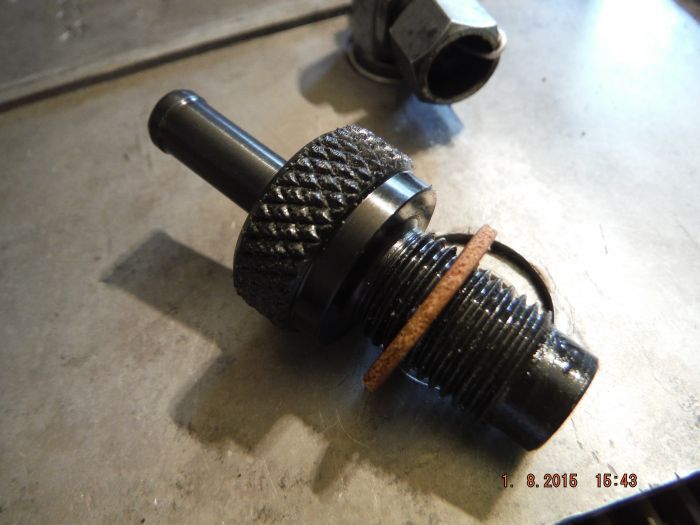

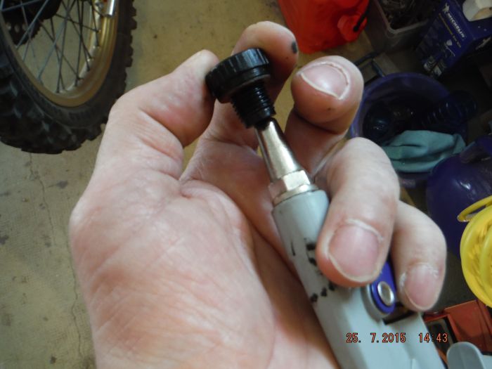

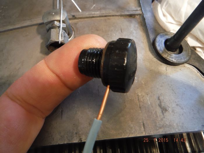

Hello guys!
De retour à l'écurie, l'enquête s'est orientée sur le bouchon de remplissage...
Boaf, comment être sûr?  🤔  🤔  🤔
Rien de bien évident, m'avais pas l'air bouché le salopard!

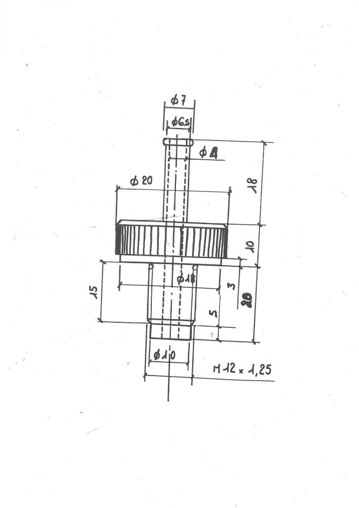

Décidé à écouter les bons conseils  ️ , j'ai posé les outils pour le crayon!
Et voilà ce qui s'en est suivi après une séance "prise de cotes"...
Moins chiadé que toi Michel, sans proportion ni échelle mais compréhensible quand même pour l'usineur de base, m....!
Et voilà ce que ça donne en vrai, usiné dans une barre de DELRIN, un plastique très résistant  👍
En y connectant une durite de 6mm translucide, voilà le résultat final.
Propre et efficace (j'espère...)!
Bon ben maintenant, s'agit de remonter tout le reste après un dégraissage en règle de tous les constituants!
Chuis pas prêt d'avoir les mains gercées, moi...
Chô! (et merci...)  😘  😘  😘

Whatever, la première question que je me pose est l'utilité d'un tel montage pour un Brisso, qui dispose d'un évent d'origine sur le carter coté allumage ?
 🤬  En fait, je me rends compte en regardant des photos que cet évent ne concerne absolument pas la boite.
Donc Oui  👍 Je suis intéréssé à triple titre pour mon FM 260 et mes TX 190.
Les dimensions pour un peu plus tard ...
Pace Salute.
Posté le 03-08-2015, à 21:34
ça concerne la boite !!! 😂  🤬  😉
65 ans2020 messages 33 images
Posté le 03-08-2015, à 22:29
Trop sympa à lire ces délires  😘  😘
Moto(s) : 125 RC 1979
Posté le 03-08-2015, à 22:42
Je me suis mal exprimé, je parlais de l évent d origine du Brisso qui ne concernait pas la boîte, pas les bouchons Gigiesques !
Posté le 03-08-2015, à 22:43
ok ok ! 😄
