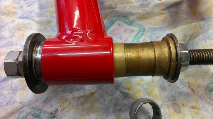

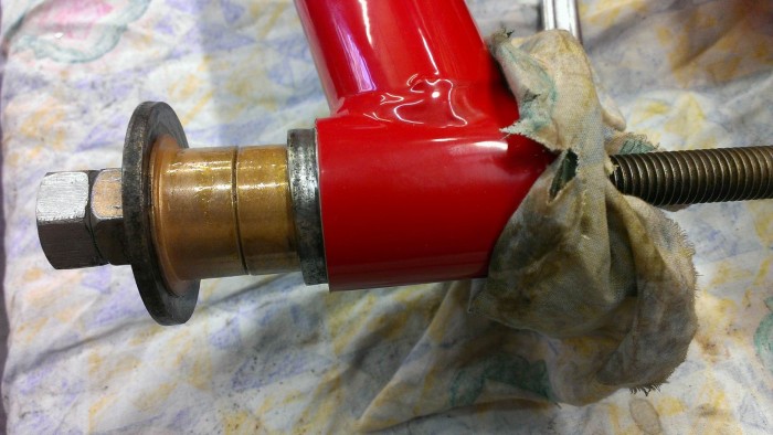

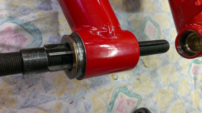

Le montage, en prenant soin de la peinture époxy toute neuve  👍
Un 80 de plus........ Objectif Fantic Days !
Un tout petit coup d'alésoir, juste pour les éventuelles bavures :

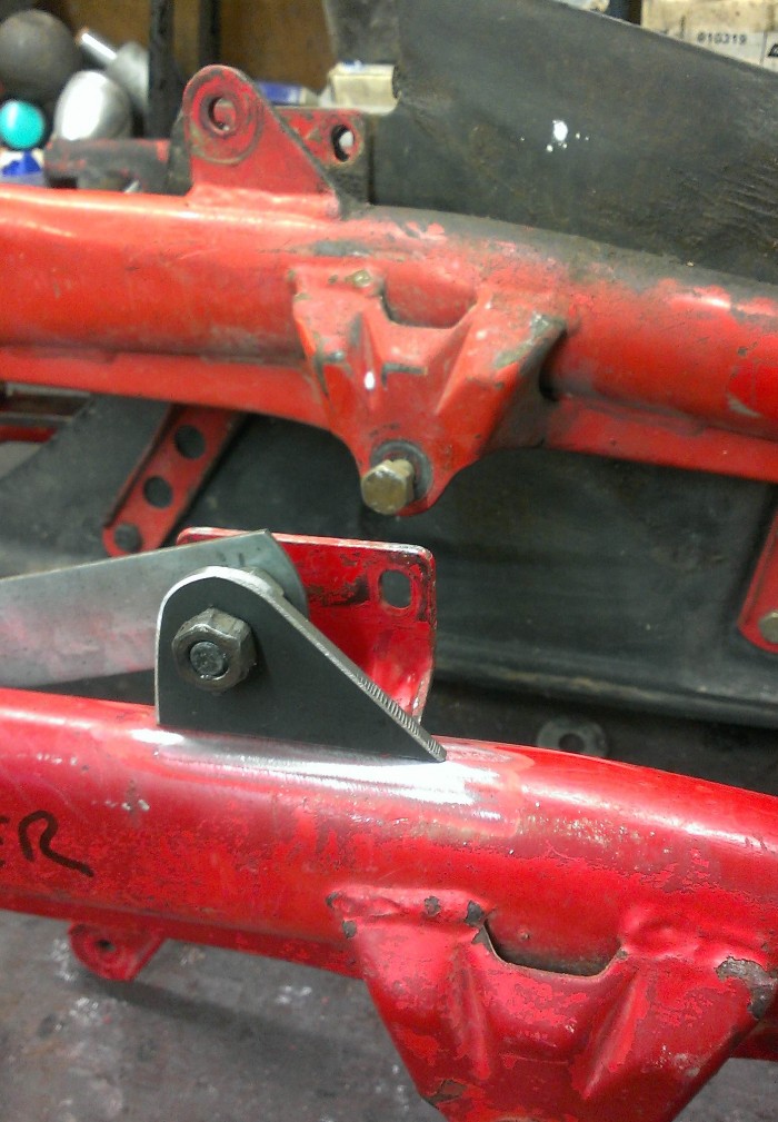

Après, je suis passé au BO, avec quelques images pour illustrer une solution alternative aux cages à aiguilles.
N'ayant pas de roue arrière, je me suis donné la possibilité de monter une roue arrière à broche, par l'ajout d'une patte de maintient du tirant de frein. Si ça sert pas, ça gênera pas..
En arrière plan un BO de FM380, dans les mains de Thierry maintenant. Et voilà :
que du Bô  👍

Le mien a été monté sur des bagues tournées dans du Téflon et il ne branle toujours pas. En tout cas, les roulements d'origine ne sont pas indispensables.
Et la roue de Rieju MR80, ça l'a pas fait ?

à noter les chanfreins sur les bagues  pas pour rien ... 🙂
Effectivement, je ne l'ai pas précisé mais c'est pour réaliser une réserve de graisse. Bien que pour le fritté, ce ne soit pas indispensable...

Du Téflon ou une matière plastique style Ertalon ? Attention au Téflon qui est très mou et ne supporte guère les chocs et les charges importantes.
La roue de Sylvain est en 15 d'axe, donc pas bon  :cry:

Ah oui, il te faudrait une roue à axe en 17 comme sur mes Kram-It et ma 280.
Ceci dit, tu peux remplacer les roulements dans la roue de Rieju par ceux en 17 inter et faire un axe, me trompe-je ?
Au sujet de mes bagues, je présume que Laurent a bien fait les choses (pas en Téflon) parce que depuis toutes ces années, ça brandouille pas.

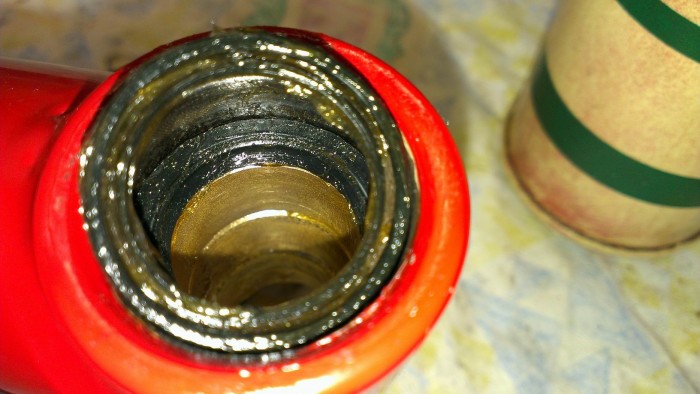

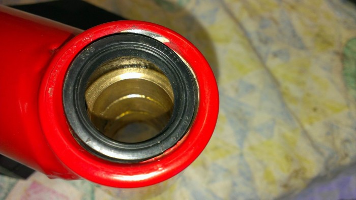

On va poursuivre par l'étanchéité. D'origine, il y a des joints de type "vérin hydraulique". C'est très performant lorsqu'il y a beaucoup de pression, ce qui plaque la lèvre du joint. Sauf que dans notre cas, il n'y a pas beaucoup de pression....

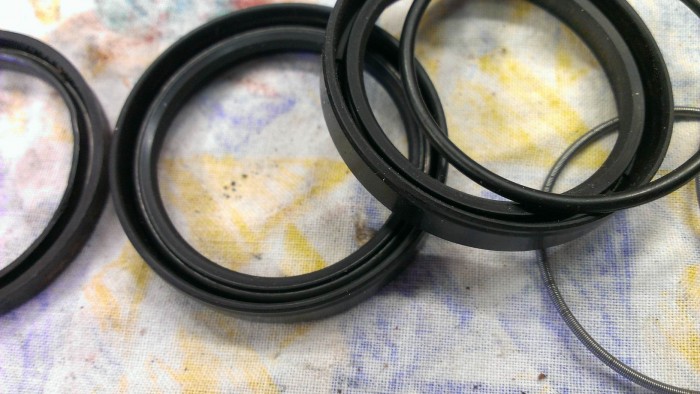

C'est pourquoi je préfère monter des spis, plus efficaces ici. Sauf que coté cadre, il n'y a pas beaucoup de place, et donc pas possible de monter un "double lèvres" dans la cuvette. La solution est de monter le joint simple lèvre avec la lèvre vers l'extérieur. Dans ce cas, le coup de Karcher plaquera la lèvre au lieu de la soulever et l'eau ne rentrera pas dans le palier. Le seul pb de ce montage est que le ressort se trouve à l'extérieur et va donc rouiller... Deux soluces à cela : il faut demander à son marchand de roulement préféré un ressort en inox pour remplacer celui d'origine ou bien remplacer le ressort par un torique aux bonne dimensions. C'est la solution que j'ai adoptée....

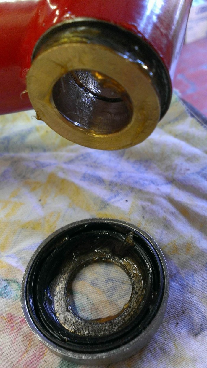

De l'autre coté du palier, il y a possibilité de monter deux joints. Un spi doubles lèvres et un joint de vérin idem origine. Il faut dire que c'est bien plus exposé au nettoyeur HP. Donc autant assurer  😎  .
Le spi double lèvres :
et le joint hydraulique :
Et voila.... vous l'aurez compris, je préfère rouler que démonter le BO pour le graisser  ;)  😄

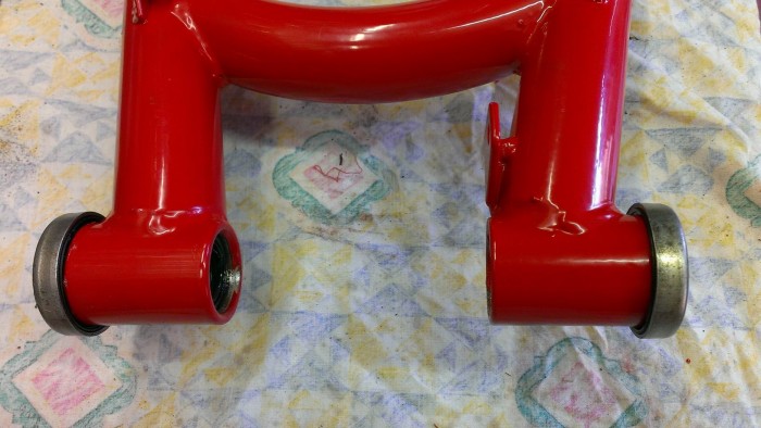

Petite question quand même : Quelle est la largeur finie de ton BO ? Rentre t-il sans jeu dans la cadre ?

Comme ça tu as en images ce que je t'avais expliqué.... Concernant la largeur, j'ai ajouté l'épaulement de 1mm de chaque coté pour arriver à la largeur du cadre. Je n'aime pas contraindre le cadre au serrage du BO. Je pense qu'il doit y avoir 1mm d'usure et 1mm de jeu d'origine
