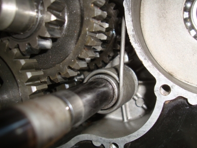

Salut
Il y à une astuce pour mettre en place le ressort de kick?, la rondelle du fond vient frotter contre les pignons de boite !!!comprend pas?? 😜
ressort de kick fantic 300

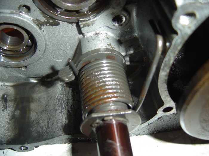

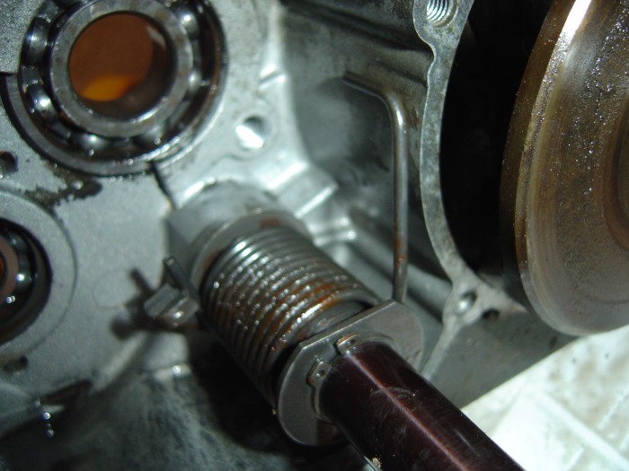

Posté le 24-04-2015, à 19:11
salut, sur ta photo je ne distingue pas bien ou ça touche.....
je te transmets ces photos si ça peut t'aider...
1515 messages 44 images
Posté le 24-04-2015, à 19:46
Merci Arnaud pour ta réponse
Il faut donc mettre l'arbre de kick en premier et les pignons de boite ensuite ?
Posté le 24-04-2015, à 21:06
Exact! tu as tout compris.
