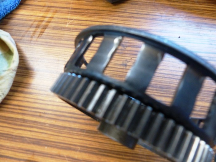

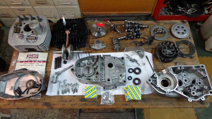

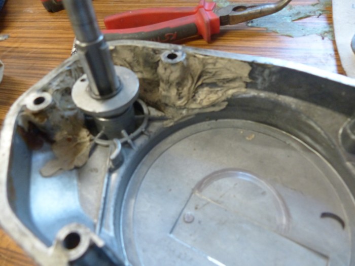

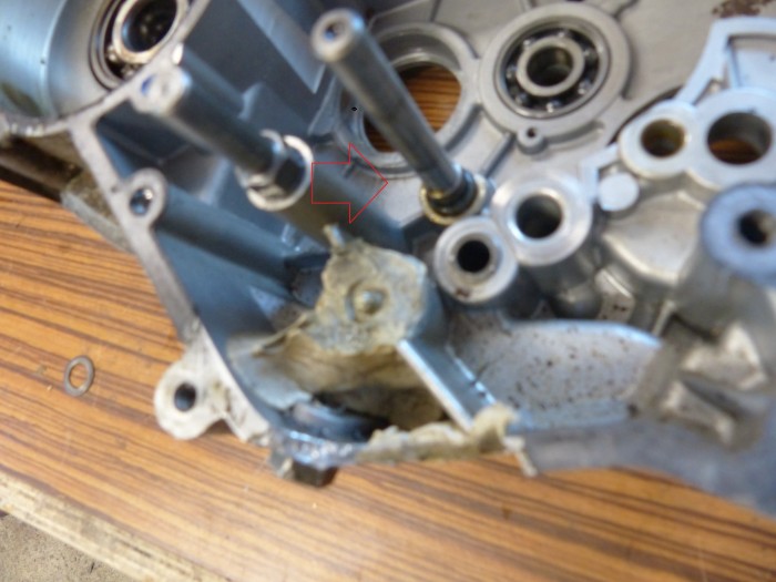

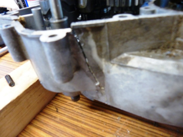

Quelques nouvelles de la resto du Fantic, partie moteur avec dépose de l'embrayage et ouverture des carters ce n'est pas folichon tous ça 🤬 les deux carters fendues, je pense les conserver, je vois déjà la tête du gars à qui je confie mes soudures alu et aux prix qu'il va m'annonçais  😡 ma cloche d'embrayage est pas mal marqué est que c'est rattrapable ou hs, au niveau moteur changement de tous les roulements enfin, ce n'est pas pour tout de suite,quelques photos des entrailles du béstio 🤬
A+
Sergio

Cater gauche 🤬
restauration 125 Fantic 1980
Carter droit 🤬

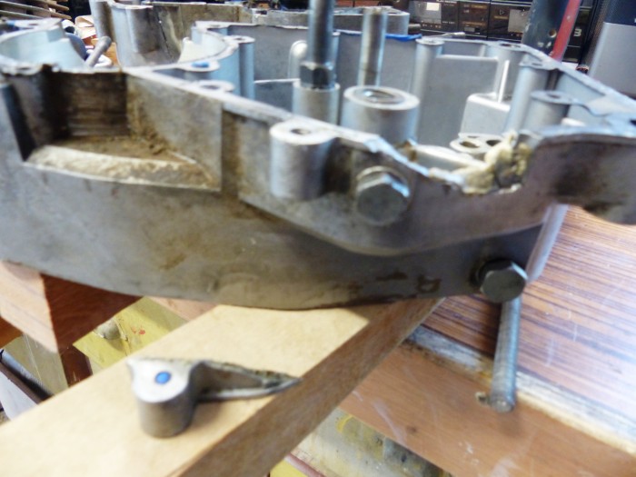

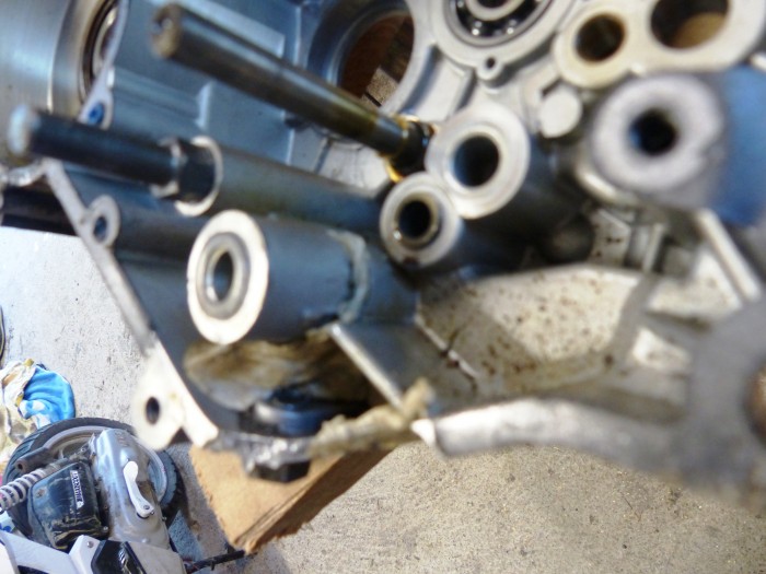

Est quelqu'un peut m'indiquer comment enlever l'axe de la fourchette, pour pouvoir souder le carter plus facilement  merci. 🤬
A+
Sergio
Posté le 16-04-2015, à 07:07
Salut Sergio,
Ton carter c'est plus du gruyère qu'un réel carter  :cry: .
Pour info j'ai réparé plusieurs fois des carters au syntho et cela fonctionne très bien. Je me souviens d'un copain avec un 750 four qui avait fendu en 2 son carter moteur... Syntho ni vu ni connu et hop c'était reparti pour 20 000 km.
Bonne chance pour la suite.
A+
Arnold
PS: Trouver des carters d'occase... c'est peut être moins cher et beaucoup moins chiant que de les réparer

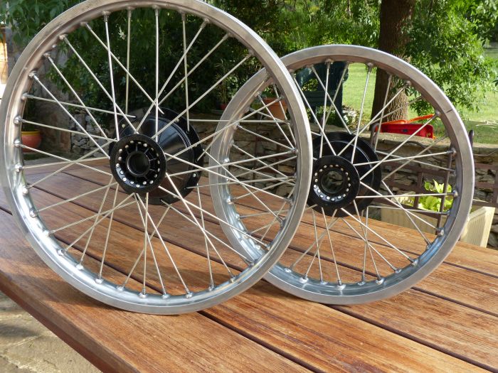

Rayonnage terminer

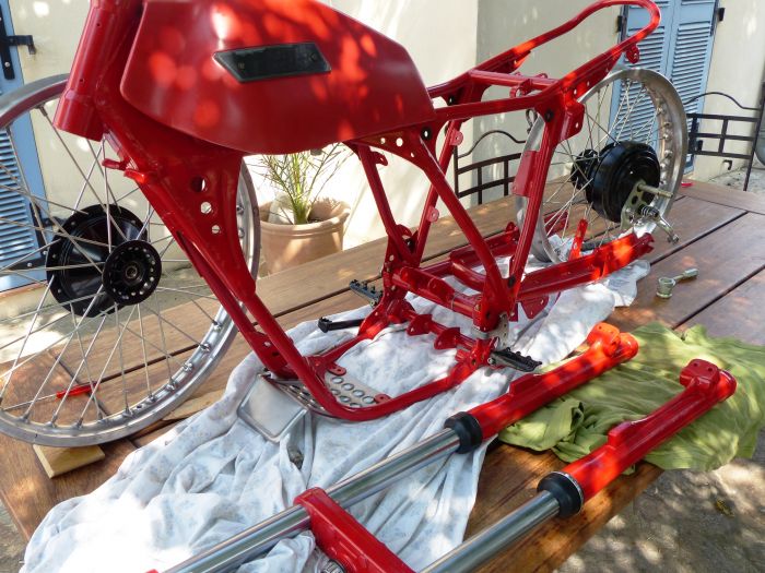

Presque 2 mois pour la peinture des différentes pièces, 🤬 enfin elles sont là, et c'est l'essentiel, j'ai remonté quelques bricoles.
Je remonte la fourche, quand j'aurais fait un peu de place dans mon garage.

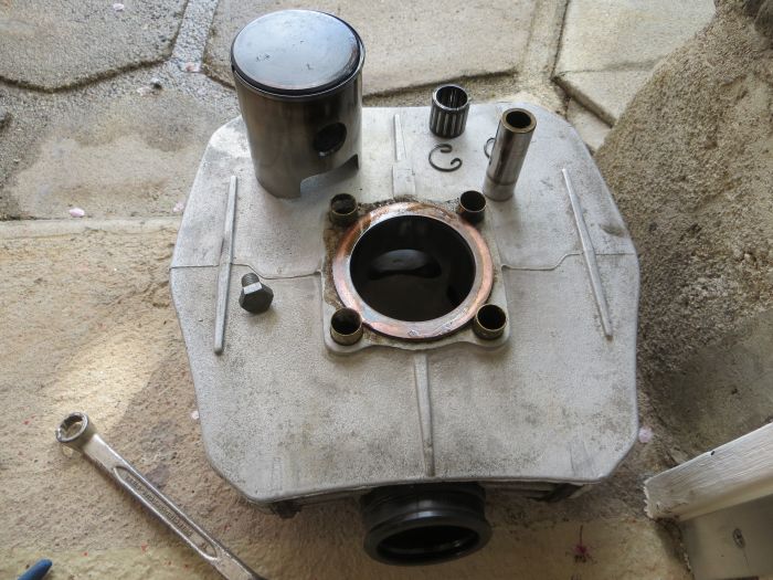

Mon cylindre à la lettre D, une soudure à faire sur la lumière d'échappement plus nikasil, et en ce qui concerne mon piston il est neuf et en bon état.
Sergio
Posté le 15-10-2015, à 09:41
Alors pourquoi chercher un piston "A" qui sera bien trop petit dans ton cylindre qui a été alésé en fonction de ton piston E  🤔 Ton cylindre n'est donc plus un "D" mais un "E".  🙂

C'est la personne que j'ai contacté pour refaire le cylindre, qui ma suggéré de mettre un piston côté A, ce que je ne trouve pas logique,donc avant de l'envoyer, je vais te commander le segment en MP ou par mail.

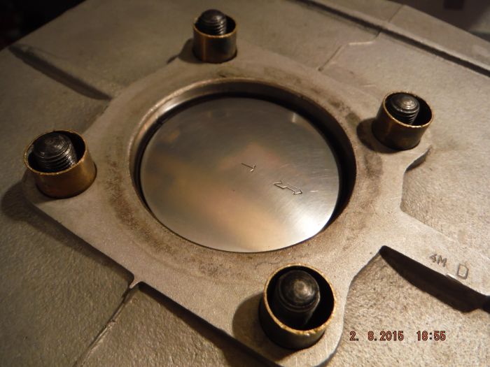

C'est quand même bien la misère ces marquages de cylindre et piston!
Sur mon brêlon (TX 150) au démontage, le cylindre était marqué "D", en cote d'origine avec cylindre chromé tout bien.
Le piston lui aussi portait un marquage "D": jusque là, quoi de plus normal...
En agrandissant, on le voit très bien sur la photo ci-dessous.

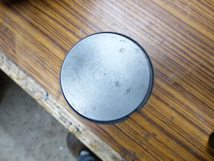

En vue d'un réalésage + nikasil,, le Doc m'a sorti un piston "E" (marqué au feutre sur l'emballage carton) de son stock perso qui cote 55.18 mm de diamètre (je l'invente pas, c'est lui qui l'a marqué dessus ce cher Philippe!).
Pourtant, ce piston "E" porte un marquage sur la calotte qui ressemble plus à un "T"...
Le piston "F" vendu par BOSISIO cote à 55.182 mm de diamètre et parait être marqué "B" sur leur site...
Donc Sergio, j'aurais tendance à penser que le "A" BOSISIO (épuisé d'ailleurs) correspond à du "E" et que le "B" BOSISIO est en fait un "F"!
Le gars qui t'as conseillé pensait peut être à du "A" BOSISIO qui correspond en fait à du "E" dans la logique, pour un cylindre marqué "D" en 1ère cote de réalésage...
Suis je clair?... 😄  😄  😄

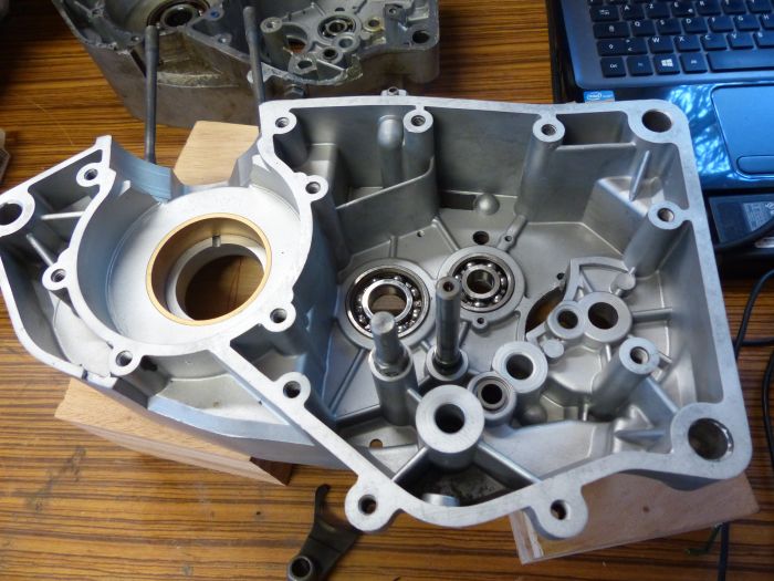

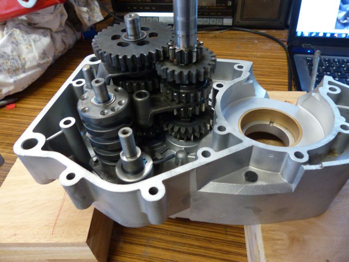

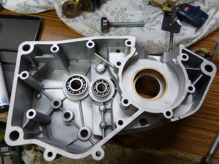

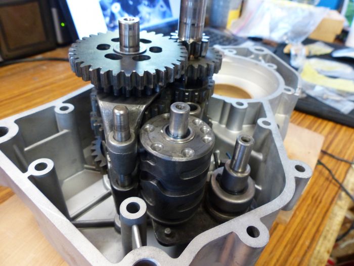

Suite de la resto du TX 150, microbillage des carters mis en place des roulements, pignons de boîte, barillet et axe du sélecteur; il me manque une rondelle de jeu pour le barillet et les pièces interne de l'axe du kick pour fermer le moulin.
Sergio
