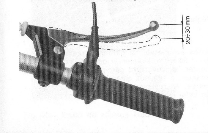

Le guidon d'origine est tordu, et quel cirque les leviers de cette 50 !!
En 79, ce n'était pas du Domino comme sur les millésimes suivants. Probablement du Magura trial, selon Chris.
Ils étaient assez droits, sur des cocottes noires. Introuvables, bien entendu.
Restauration Fantic 50 Trial 1979 du Club
Je pensais y mettre du Yam TY. Leviers faciles à trouver, mais les cocottes, zob !
Exit les copies de leviers AMAL dispo partout. Notre bon Doc les a essayées... à ses dépens !
Auriez-vous une idée de ce que je pourrais monter là-dessus ?

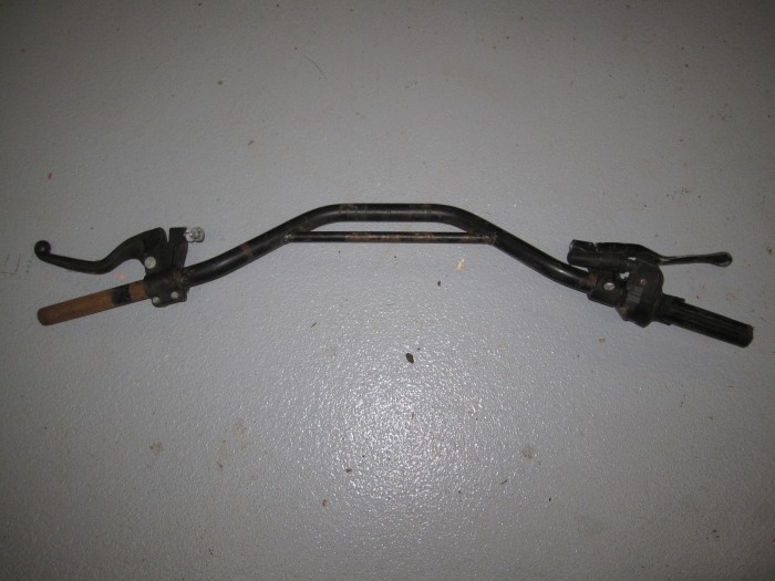

J'ai des trucs comme ça  🙄
Comme ça le dirigeoire ?

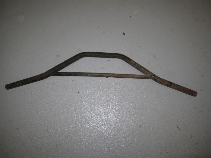

ou comme ça ? celui là ,à plat il lève la patte droite de 11mm en bout

Pourquoi pas le premier guidon ?
Celui d'origine n'a pas de barre mais pour trouver le même, ça risque d'être coton, et puis c'est pas indispensable, à moins que Philippe ait ça dans sa caverne d'Ali Baba.
Quant aux leviers, Chris m'a fait exactement la même proposition. J'ai encore du temps pour trouver quelque chose qui fait vraiment trial d'époque donc, on va dire, ne loupez pas une occasion de dépanner quelqu'un ou de les vendre si ça se présente. Cependant, merci beaucoup à vous deux  😘
