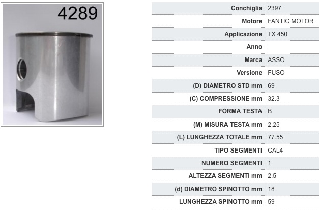

Ça existe. Cela s'appelle Asso Werke 2397. Mais sur le site du fournisseur du club, les différentes lettres d'apairage ne sont pas indiquées.
C'est dommage car une commande a été passée récemment mais tous les pistons étaient vendus au préalable.
Voir avec Chris s'il y a une solution dans un proche avenir.

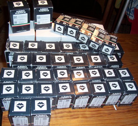

Salut Gilles
La plus grosse lettre que nous avons pu obtenir etait un E. La grande majorité des pistons vendus le sont pour un cylindre refait nikasil donc la lettre importe peu dans ce cas. J'ai besoin d'une commande de 10 pistons pour que ce soit intéressant. Pour l'instant, je ne les ai pas mais ça devrait vite arriver.
