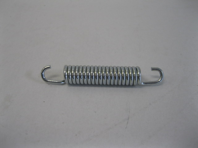

Je m'adresse à vous car ayant reçu toutes les pièces ( joints, piston, cage à aiguille et ressort de pot ) je compte monter le cylindre Fantic en 20, cependant je me pose une question quand à l'installation du pot.
En effet le pot ne se visse donc plus dans le cylindre, mais il est donc simplement maintenu avec les ressorts prévus à cet effet ?
J'en ai commandé 4 car j'ai vu 4 trous sur les ailettes cylindre. Mais ce que je ne comprends pas trop c'est comment on peut faire tenir 4 ressorts sur les deux petites pattes de pot d'échappement qui ressortent.
Et le pot se monte donc sans la collerette avec les trous pour les vis ?

Posté le 03-02-2015, à 17:36
deux ressorts suffise amplement comme d'origine d'ailleurs !! 🙄

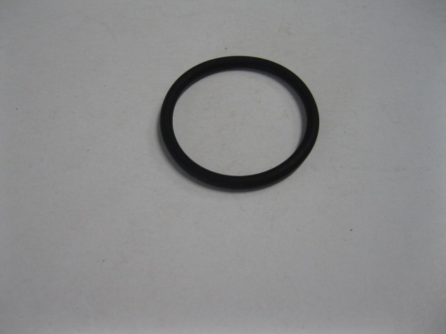

Posté le 03-02-2015, à 17:42
Ah bon ?
Ça ne va pas faire de fuite ? Le joint de pot c'est bien celui là ? Et les ressorts ceux là ?
Piston fantic TX 190 cylindre 19
Moto(s) : Fantic Caballero Regolarita TX 190 1977 monté en RC (20)
Posté le 03-02-2015, à 17:47
non si tous est conforme ! assemblage pot sur le cylindre !! 🙄
