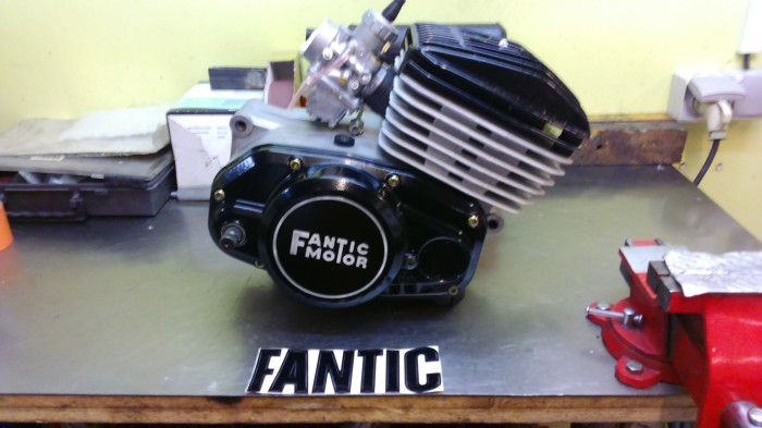

Posté le 08-01-2015, à 18:31

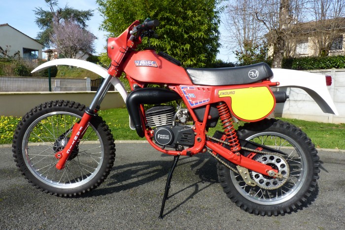

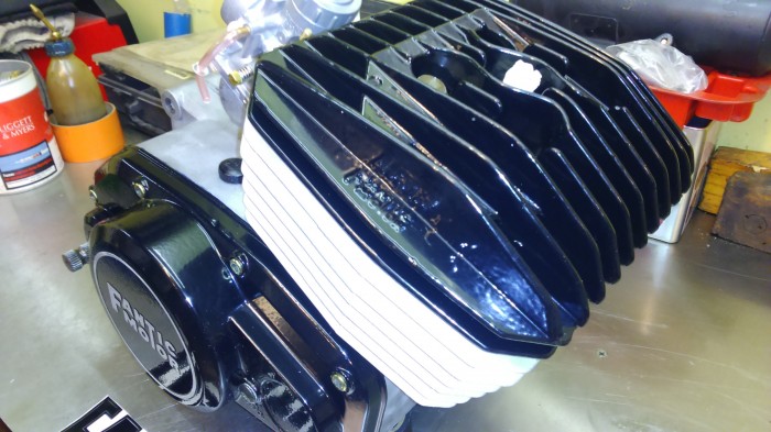

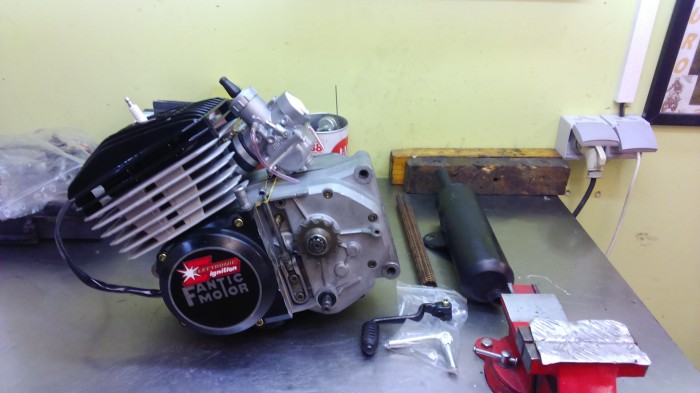

😀  je connais un FM 280 qui va être content  😎
réfection totale du moteur de la bête ...........microbillage,sablage , époxi et un soupçon de pièces neuves........... ;)
y plus qu' a remonter tout ça sur la bestiole et faire un bon rodage  🤭  🤭  🤭
fm 280
fm 280

Posté le 09-01-2015, à 11:40
ouaip .......... ;) periode FANTIC  👍 et meme un KAROO
du 50,du 75, du 80 du125 rc et cr ....... 🤭
pour celui ci , c'est un bas 281 revu et un haut 280 nikasil neuf de JLD piston origine et cage argent. roulements racing et joints vitton  😎  😎  😎
a ! carbu neuf  😂  😂  😂
le propriétaire désire garder l’anonymat  😉
fm 280
il me reste juste a modifier le silencieux arrière et le sélecteur  😀

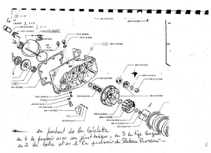

Posté le 09-01-2015, à 22:13
dis mon GEGE !
la bille de tige  d embrayage tu la positionne OU ? 🤔
derrière le joint torique ? ou en sortie de cloche ?  🤔  🤔
j ai un blèm ! c est pas clair sur le part list !!!!!!!!!!!!!!!!!!! 😉
pour moi c est en sortie de boite coté joint torique  🤬
MAIS sur le part list du FM 281 c est coté cloche ................... 🤬  🤬  🤬  :cry:
sur le moteur t as mis quoi ? MVT ? ou dansi ? la masse coté vilo ?????? combien de grammes ?
ouai ..............je sais suis c....t  😘
SONT tellements DELICATS ces 80 LAAAAAAAAAAAAA !!!!!!!!!!!!!!!!!!

Posté le 11-01-2015, à 12:20
PILOU a écrit :
dis mon GEGE !
pilou
alors 😎  especialement pour toi mon PILOU  🤭
Allumage DANSI origine 281 (plus lourd) masse d'équilibrage réduite( ça compense). ;) masse 103 grs   😀
VOICI LE MONTAGE EN IMAGE  🤭  par contre fait gaffe au sens de (la vie) .......de la tige qui doit être orienté bout arrondi vers la biellette  😀

Posté le 11-01-2015, à 15:23
hola mon GEGE ! 😄
merci pour les renseignements  👍 me suis pris la tete avec ça
du coup j ai regardé sur le 125 tiges differentes mais meme position de la bille  🤬
l allumage du 281 est chargé t as viré l une des deux bobines d eclairage ?
dommage un petit mvt et HOP !!!!!!!!!!!!!!!
t es plus a ça près quoi §
en tous cas va etre cool ce moteur bien plein en bas  😍

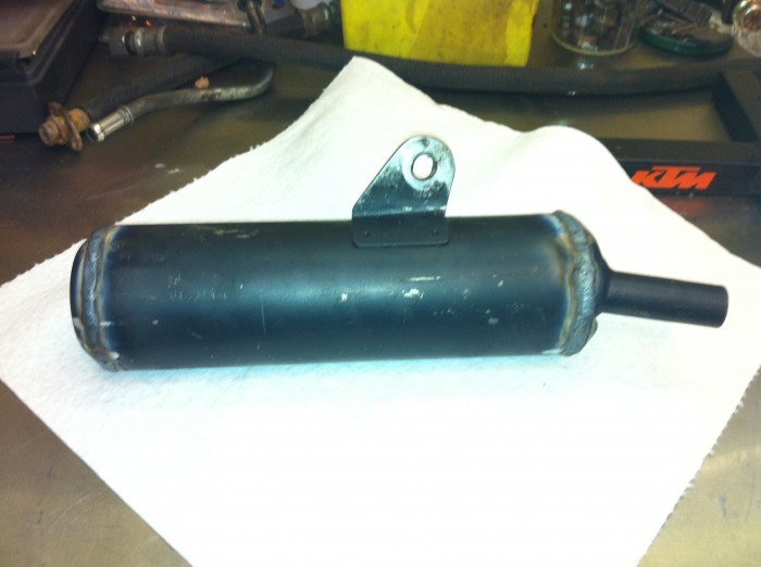

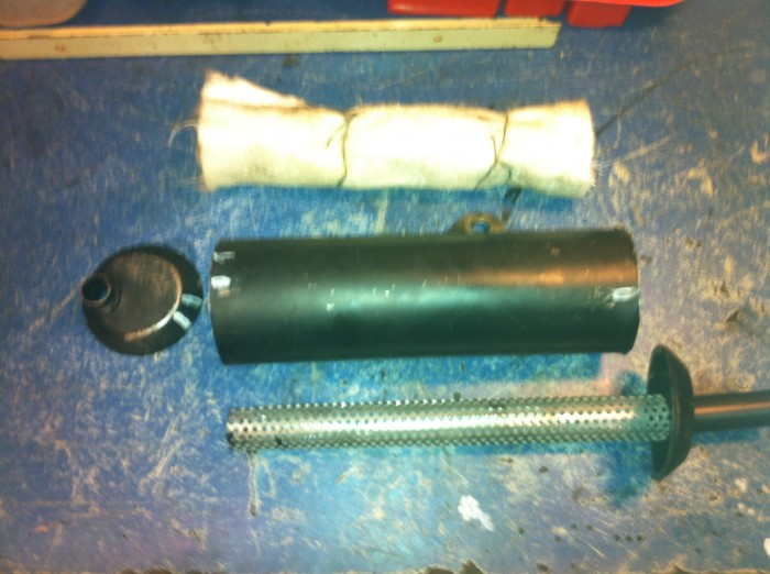

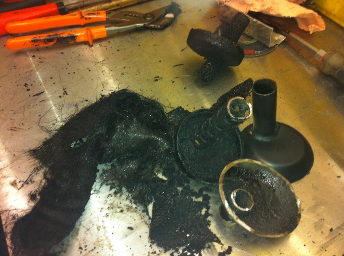

Posté le 12-01-2015, à 12:47
a oui j'oublié le silencieux 🤬  transformation en absorption  😳
fm 280
fm 280

Posté le 13-01-2015, à 01:38
tiens, mais je reconnais là les photos de mon silencieux de 50 RC 82, dans le bloc opératoire 😳
le résultat final est tip top, bravo gégé  👍

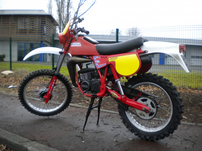

Posté le 13-01-2015, à 18:17

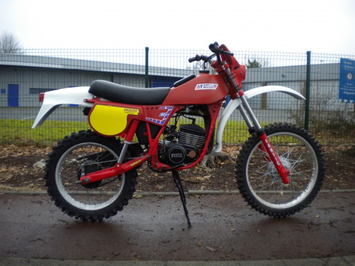

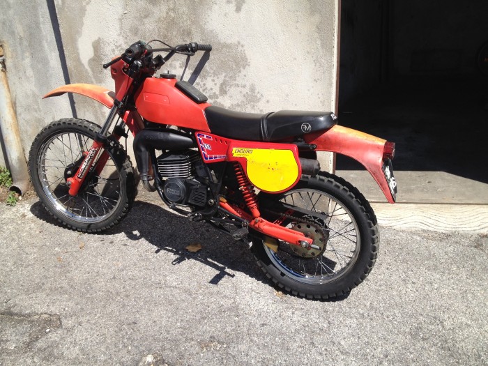

C'est pas super un fm 281 , un peu de boulot, des pièces qui traînaient au fond du garage depuis 30 ans ....
fm 280
Moto(s) : 80 RC 1983
64 ans55 messages 66 images
Posté le 13-01-2015, à 18:25
Un bon paquet d'heures , un carbu 25, le cylindre re travaillé, quelque pièces et ca marche tres bien .....
J’aurais préféré un vrai , mais pas facile a trouver , et trop chère pour moi.

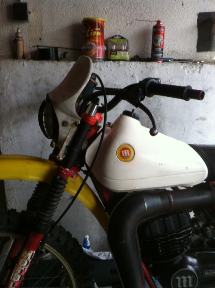

Posté le 14-01-2015, à 17:05
ca occupe, c'est sur, je refais aussi un 75 montessa H6 de 82 ,( bizness oblige ), c'était a l'époque une concurente du rc, mais bizarrement plus chère a l'époque ! ?  donc ca a été un bide commercial car moins performante .
Mais c'est une autre histoire ....
fm 280
