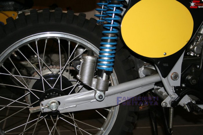

Pour mes amortisseurs Marzocchi AG1 et AG2 quelqu'un pourrait-il me donner la viscosité de l'huile à y mettre ??

dans mes ag2 avec el doctor on a mis de la 7.5 mais le poids du pilote doit etre pris aussi en compte
je pese 82 kgs

Dexron ATF, huile de boite auto, a un indice de 7.5. Elle va très bien dans nos fourches et amortisseurs (sauf Sachs ou on met du LHM) Elle convient aussi dans les boites de vitesses trial. Un produit très peu cher 🙂 .

Huile de fourche 7,5W
