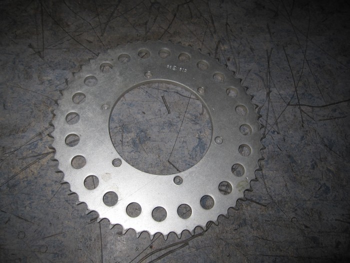

Posté le 23-12-2014, à 15:40
 🙄  Z56 un truc comme ça  ;)
couronne pour un 80 rc ?
Posté le 23-12-2014, à 18:36
Si j'avais su que tu avais ça, je te l'aurais achetée il y a longtemps.
Posté le 23-12-2014, à 19:31
c'est en cherchant les pièces pour la MR 80 que je suis tombé dessus,me souvenais plus, j'en ai même acheté une pour mon 80  🤬  🤬  faut que je range  😜
Posté le 23-12-2014, à 20:36
T'en fais pas, je pense qu'on est tous passés par là  ;)  ;)
