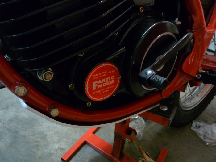

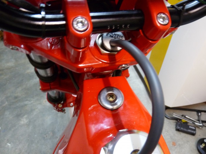

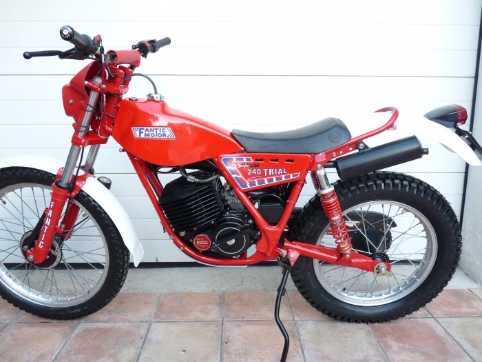

Bonjour à toutes et à tous!!
Au départ j'avais acheté  un 240 pro de 1982 à 1562 kms A/R de chez moi (effectués dans la journée avec un pote)
j'envisageais de la restaurer et puis je suis tombé sur la perle rare en Savoie un 240 pro de 1985 première main n'ayant jamais fait de trial appartenant à un collectionneur!!
Ni une Ni deux je saute sur l'occasion et je monte chercher la bête à Annecy cette fois ci un peu plus proche de chez moi à "seulement" 826 kms A/R.
Arrivé chez moi je pose la brèle à coté de sa sœur, et là cruel dilemme:
La machine est comme neuve, comme sortie d'usine les plastiques, les joints ont été protégés au wd40, il y a encore les autocollants du concessionnaire, les livrets, la trousse à outils... bref c'est impressionnant! et démoralisant à la fois pour un "maniaco" comme moi...
Faire du trial avec cette machine c'est un crime! Que dois je faire la revendre et restaurer l'autre?
Finalement un peu à contre cœur mais tellement content de mon acquisition je décide de conserver la perle rare et d'entreprendre une "Dé-restauration"!!

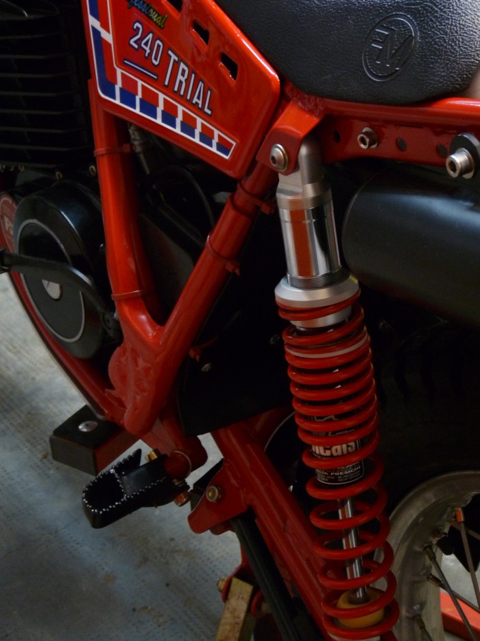

J'explique ce néologisme: je veux proteger les pièces quasi introuvables et les remplacer par des pièces aux mieux d'origines ou de refabrications, et pouvoir remettre la machine en origine si un jour je souhaite la restaurer.

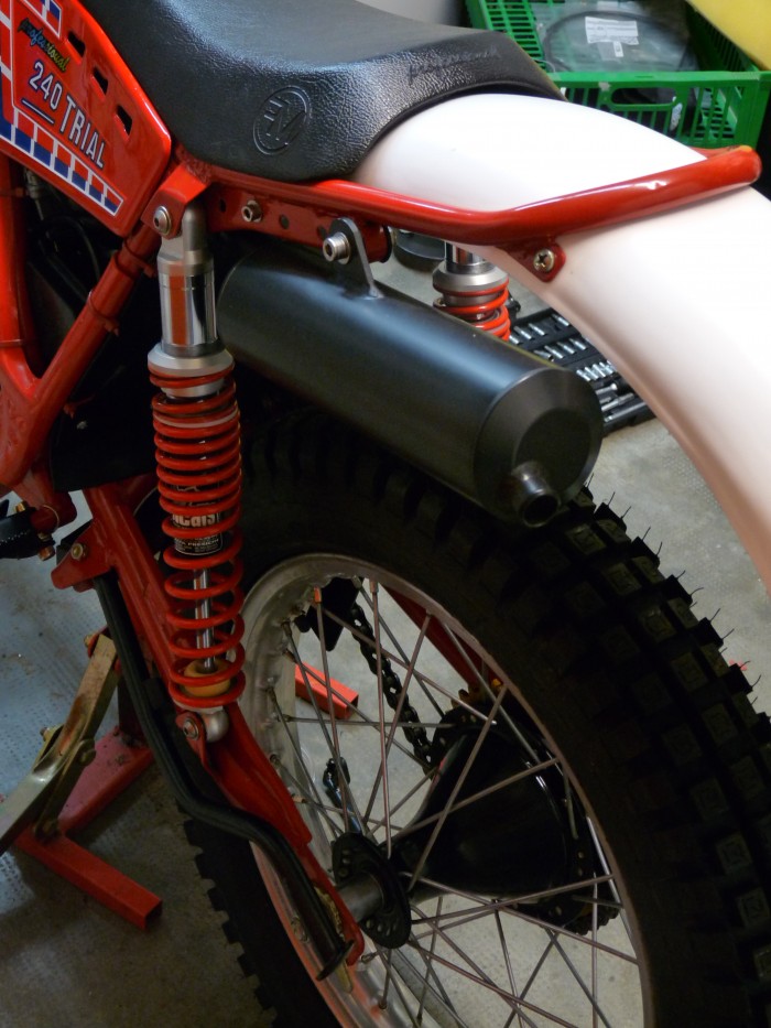

Je dépose le poste de pilotage complet et je remplace  également le Té par un Té de Fantic 200 thermolaqué (que j'avais sur un 300 acheté 10 jours avant pour un billet jaune et vert et pas loin de chez moi en plus!!) un guidon alu cocotte domino, poignée etc..
Dé-restauration d'un Fantic 240 pro de 1985 état neuf!!
Je démonte les gardes boue d'origine pour les remplacer, je trouve une plaque phare d'origine neuve ainsi qu'un compteur neuf dans mon département en plus!!
Le réservoir d'origine est remplacé par un réservoir délay,  les amortisseurs d'origines sont remplacés par des "Magical" merci Julien (Moto fusion 66) ressort progressif dans la fourche.
Le silencieux arrière est un adaptable alu démontable que j'ai fait traité en noir ainsi que le collecteur d'origine (Traitement céramique)
Came d'embrayage rallongé (merci Olivier)
Sélécteur adaptable raccourci, calle pied de 300, pédale de frein adaptable et thermolaquée en noir.
Sabot alu délay
J'ai fabriqué le garde boue inferieur en PEHD 300 (Polyethilène), protection de fourche et de cadre acheté en angleterre...
Bref j'ai conservé de la machine d'origine, la fourche, la roue avant  le cadre et le moteur et j'ai remplacé tout le reste!!
Je pense que le coté exceptionnel de cette machine imposait cette démarche!

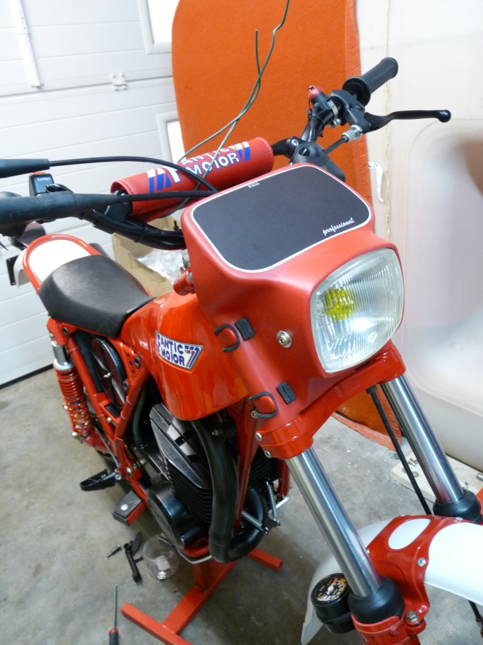

Posté le 20-12-2014, à 22:45
"Car c'est ainsi que nous allons, barques luttant contre un courant qui nous ramène sans cesse vers le passé..."
Francis Scott Fitzgérald
Moto(s) : 240 pro / Evo 300
59 ans4747 messages 2222 images
Posté le 20-12-2014, à 22:57
Voilà j'ai essayé de préserver un max les pièces introuvables et dans quelques années une fois que mon pitoyable "pilotage" aura laissé des traces rien ne sera irreversible puisque le cadre et le moteur pourront être repeint et les pièces neuves remontées.
Mais maintenant comme je m'emmerde je vais chercher bientôt un 240 en auvergne pour le monter en "Seven days" mais là c'est un autre sujet...
A bientôt  et bonnes fêtes de fin d'années à toutes et à tous!

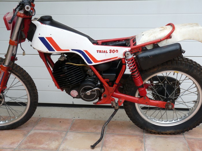

Bien sur c'était une possibilité surtout que j'avais l'autre 240, acheté à Limoges  plus un 300 de 1985 sans CG et acheté 300 €... mais le problème vient en grosse partie de moi  et d'un soucis "psychiatrique" de ma part.
Depuis toujours il faut que mes machine soit flambantes sinon çà le fait pas...
Oui je sais il faudrait que je consulte un thérapeute, peut être une analyse?  👍
Le 300

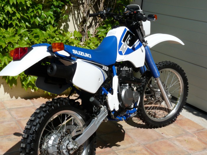

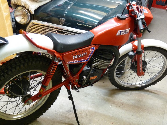

Au moment ou avec mes amis d'enfances avons décidé de se racheter des Fantic, je suis tombé sur un agriculteur du côté de Sisteron qui vendait un lot de 125 Fantic Minarelli première main avec CG!
Un très propre, il s'en était servi pour contrôler ses installations durant 30 ans affichant 4000 kms et pas de trial, et un autre demonté en vrac mais avec cg.
Le voici en dessous après un nettoyage complet et deux bricoles changées...bon un peu léger pour mes 84 kgs et ma pietre technique!! Je l'ai vendu après avoir trouvé mon premier 240.

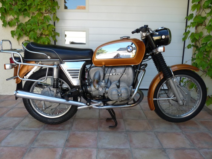

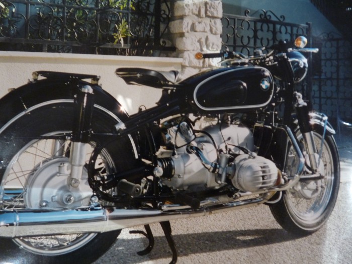

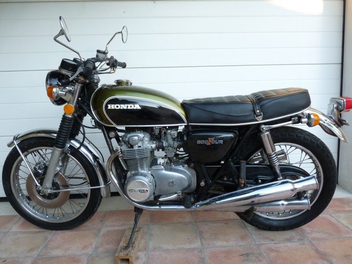

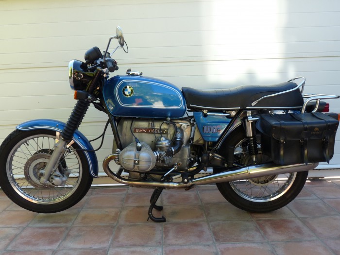

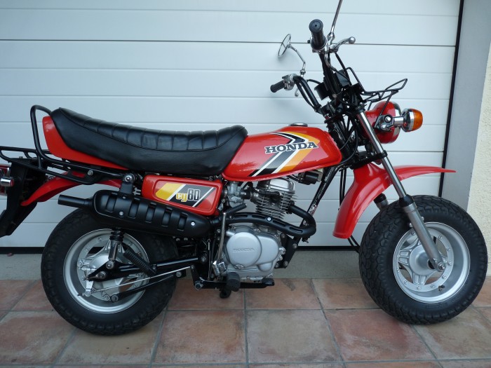

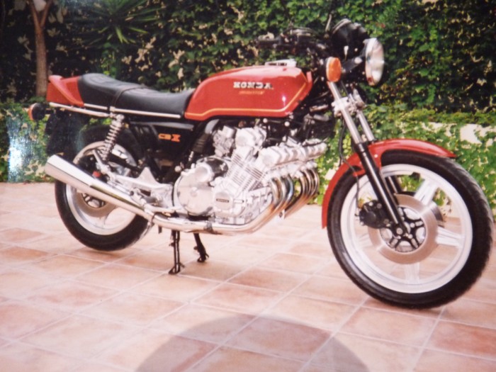

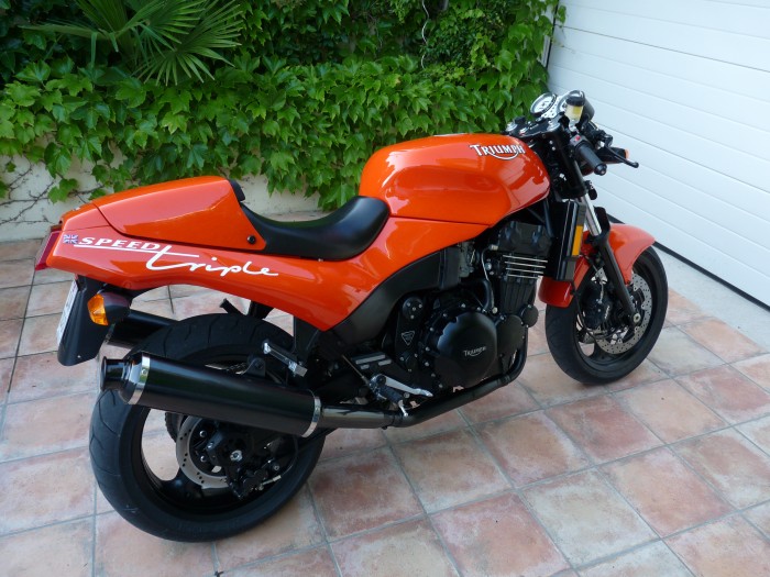

Moi j'aime les modernes et les anciennes restaurées tiens quelques photos d'anciennes restaurées:
