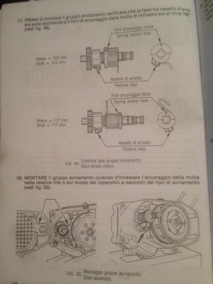

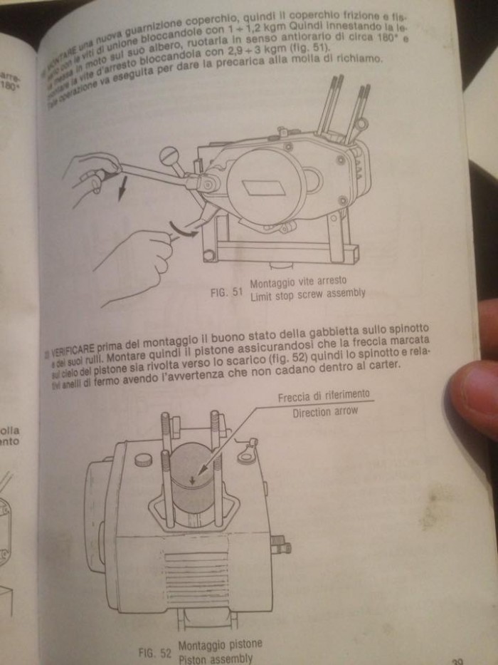

Le problème ne venait pas de mon cylindre je pensais qu'il était serré  et j'avais posté un sujet sur le piston mais non j'ai donc regardé mon carter droit pour me pencher sur le mécanisme de Kick, le ressort s'était barré, grâce au Manuel Minarelli j'ai pu le remettre et j'ai bien fait comme les indications (butée etc)  il a fonctionné mais la il se remet de nouveau à bloquer et donc aussi à bloquer la cloche d''embrayage et tout le moteur...
Je vous demande quoi faire c'est un problème de ressort ou autre chose ? Je suis perdu et je commence à perdre patience. Je songe à enlever le ressort du kick pour démarrer à la poussette...
