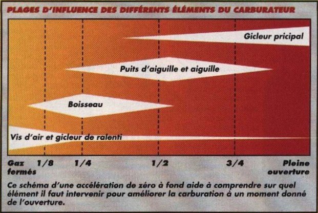

Tableau variation carburation
on se rend bien compte par ce petit tableau que chaque réglage à une influence sur au moins un autre....tout est lié ..mais élastique...à la carte quoi!  🤭
Posté le 24-12-2014, à 08:25

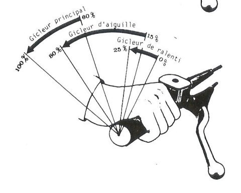

Très parlant, ça aide à comprendre  👍 dans le même genre .
