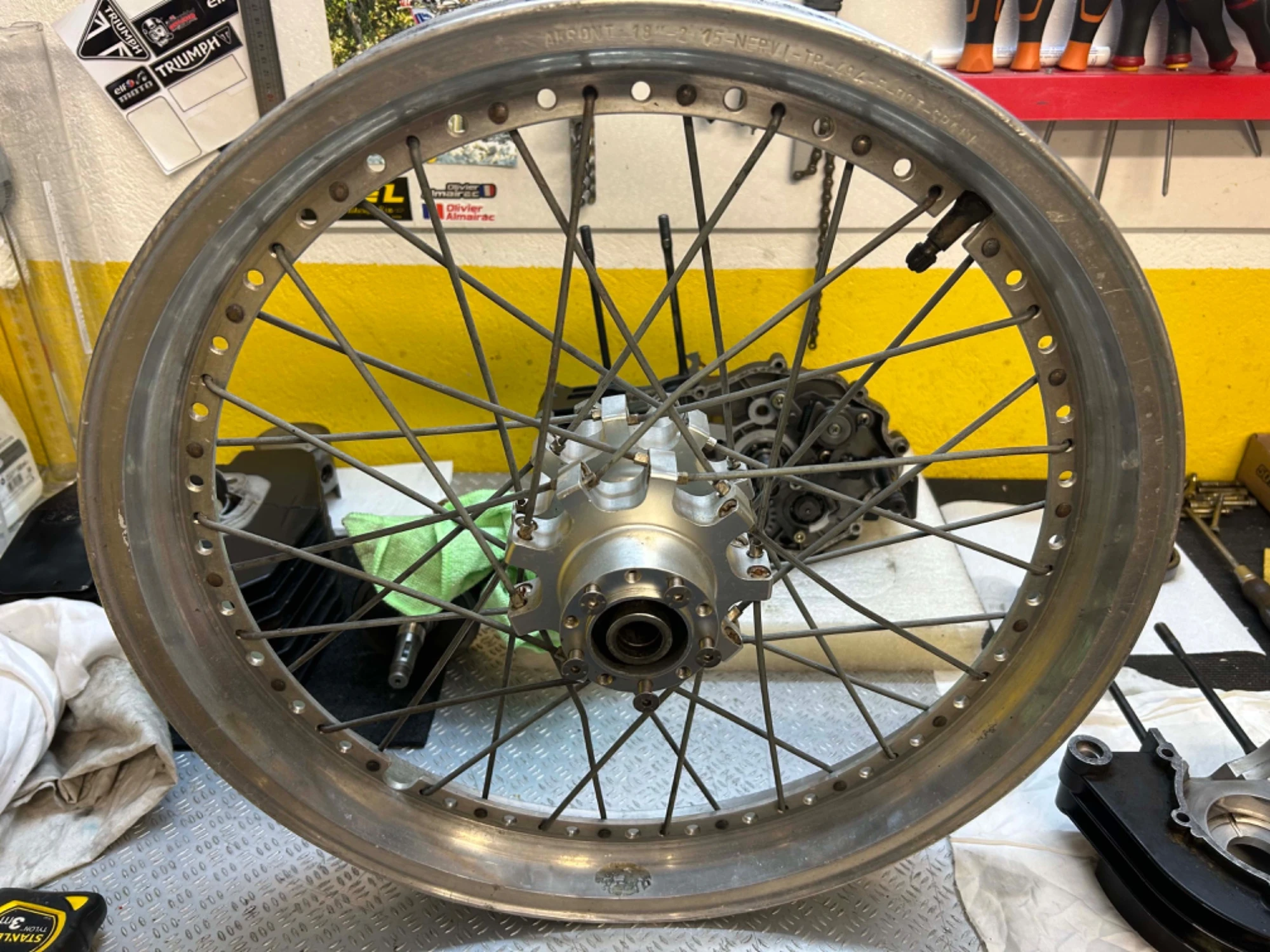

Bonjour à tous, je voudrais passer en tubeless sur la roue arrière de mon fantic 240, ma jante tubeless est issue d'une montesa. Quelqu'un a déjà fait un montage similaire ? Merci d'avance pour votre aide 😄46ebf8ac85e23d3190d1.webpe5c5acae06138fbcd67e.webp

Les rayons et l'assemblage sont disponibles chez M Wheels 21 ex seurat 3 je leur ai fait faire le montage84db2561348713e93761.webp

C'est exactement ce que je souhaite faire pour mon 240. M Wheels 21 que j'ai contacté, me propose de faire le montage, mais il ne dispose pas de jante avec le rayonnage extérieur. Où puis je en trouver une ?

les jantes de motos modernes sont en 36 rayons jusqu'en 2005 de mémoire, donc il ne reste qu'a  trouver une roue de sherco, beta , gasgas ou autres et a la rayonner. c'est ce que j'ai fait. j'avais trouvé des jantes de gasgas d'occasion la première fois (les noires en photo ), et pour mes roues  rouge je les ai trouvées neuves ce qui est hyper rare.c006695e3054ef731420.webp

af735019739d20defe03.webpJ'ai trouvé une roue sur le Bon Coin. La jante est pas mal, une fois peinte on ne verra plus grand chose. Je vais voir avec M Wheels pour le montage.
