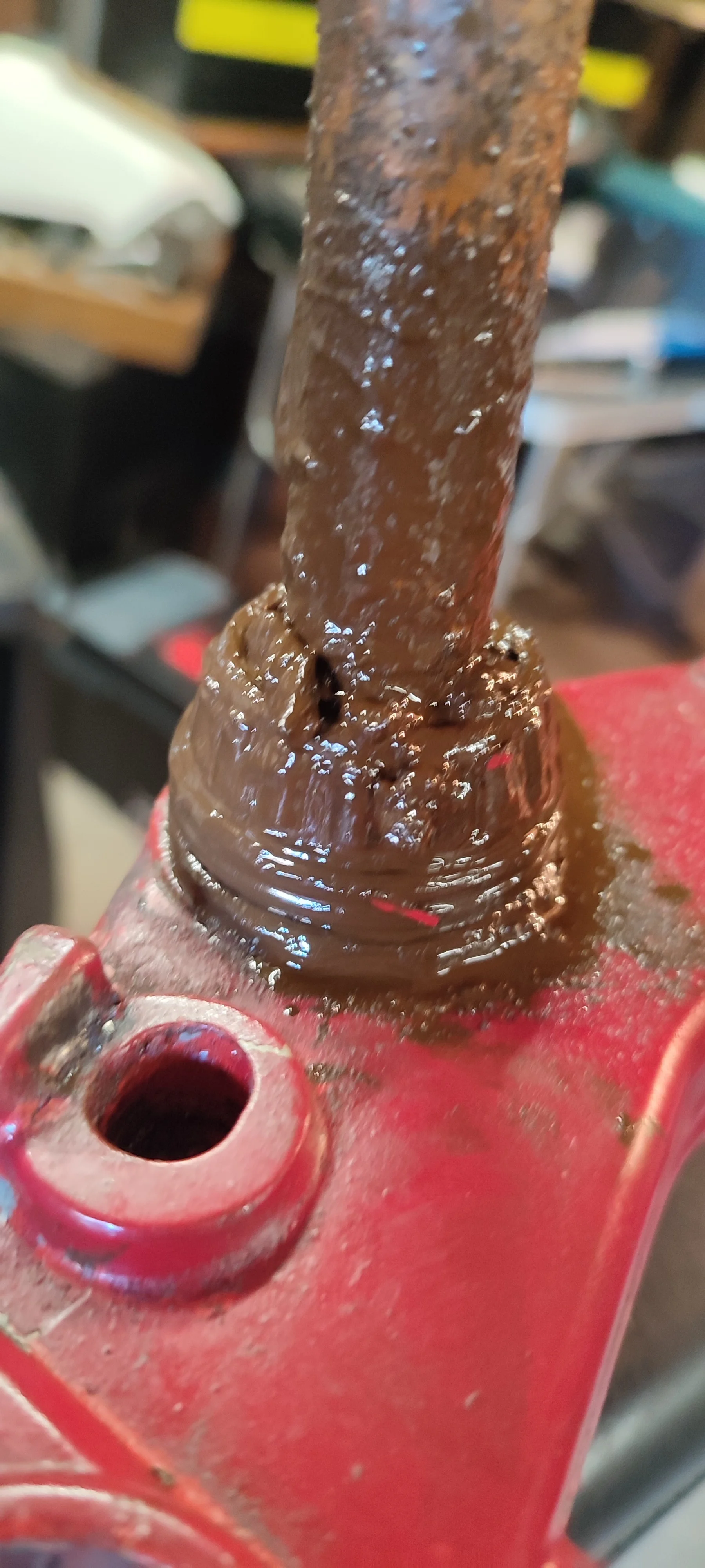

Bonjour a tous, je viens d'acheter un 241 et j'ai eu un problème sur la colonne de direction.. impossible de desserrer la vis supérieure , j'ai du la scier pour l'enlever.
Mais dessous ..  la cata voici une photo du roulement inférieur  auriez vous les références des 2 roulements et ou les commander ? Merci phyl_20260907_170101_960.webp

Je viens de regarder chez Bosisio en Italie pour avoir la référence et c’est bizarre, il donne la réf 639177 ! Quand j’ai restauré ma 301 , je les ai changé, mais ça me dit rien !
On en trouve sur ce site :
https://www.123roulement.com/roulement-palier/roulement-rouleaux/conique/639177
Il faudrait que tu vérifies tes dimensions, axe de colonne et intérieur du cadre pour être sûr !
