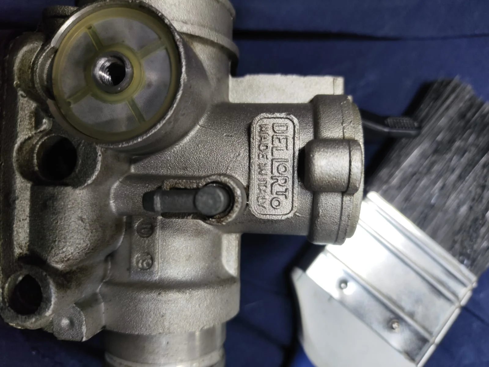

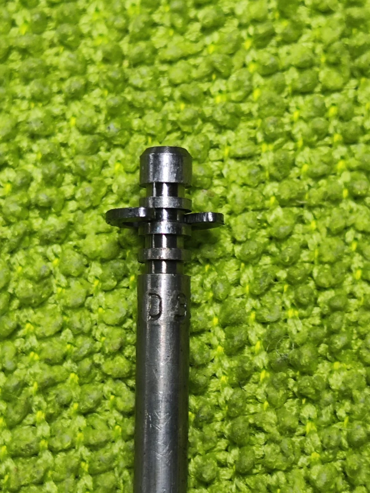

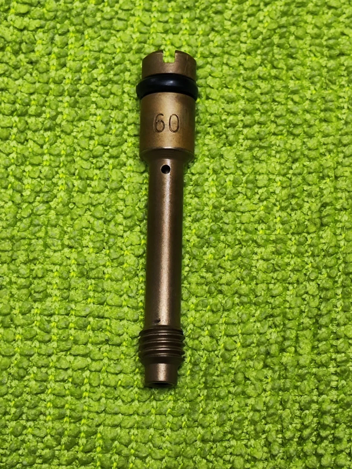

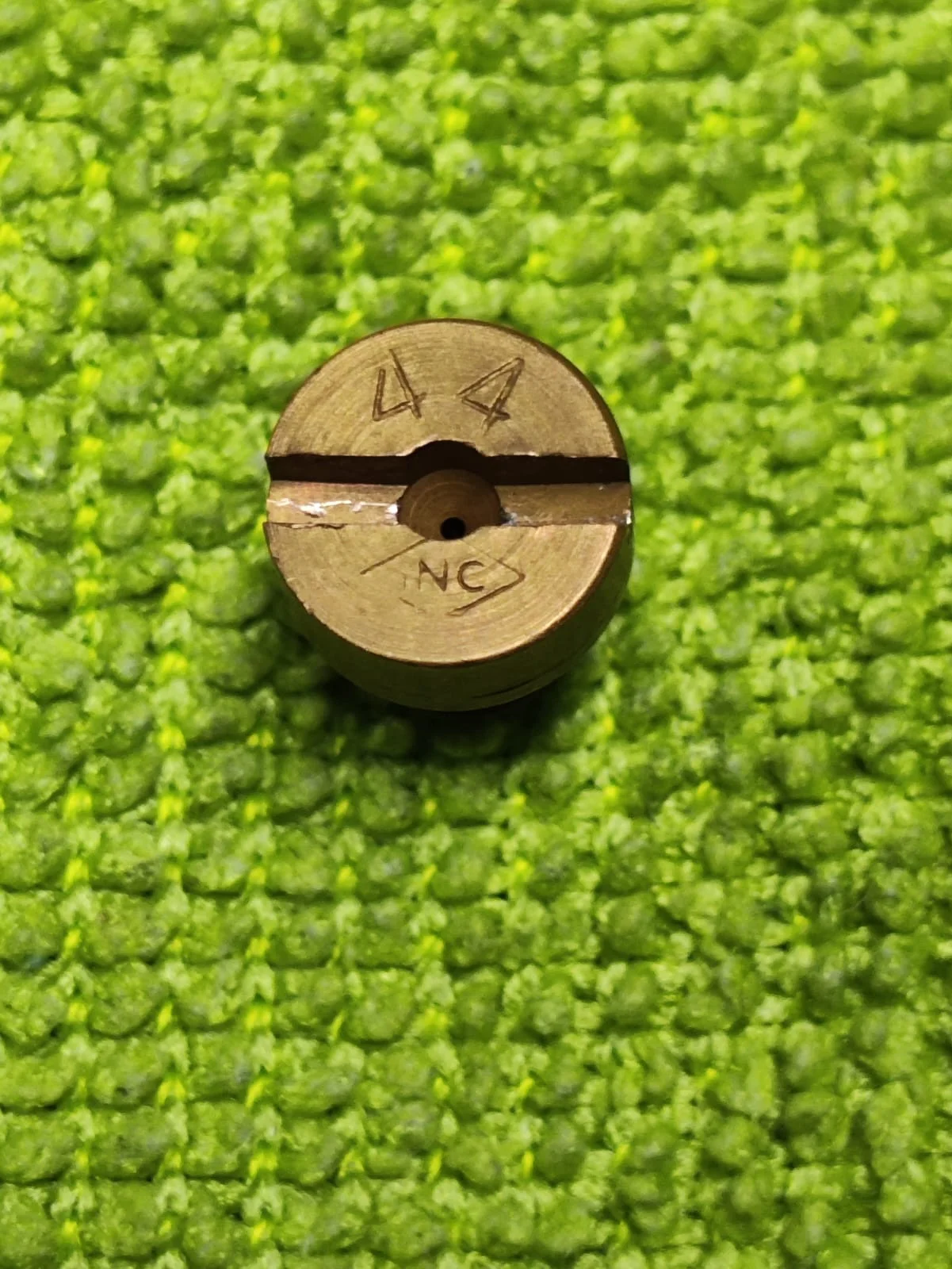

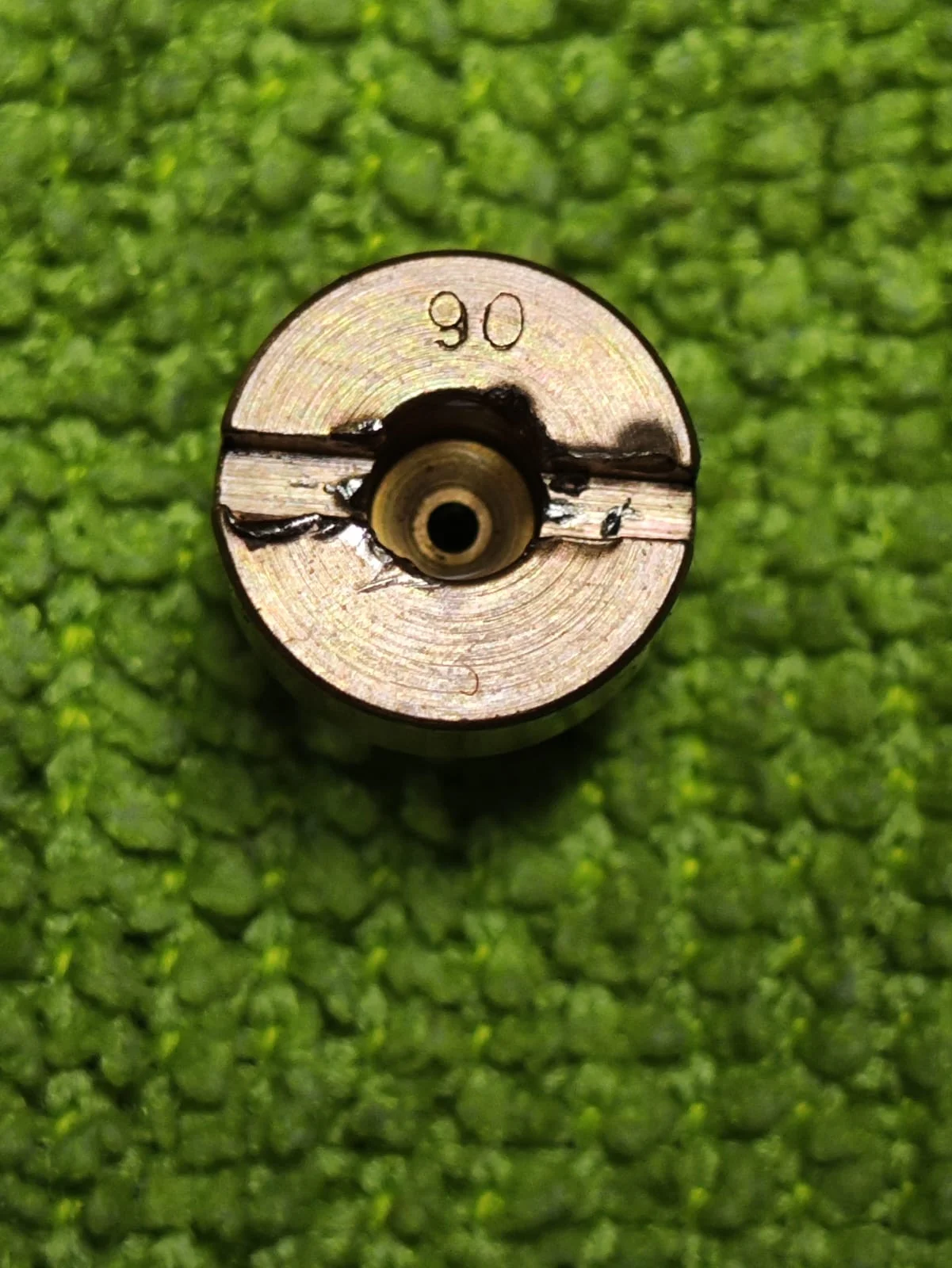

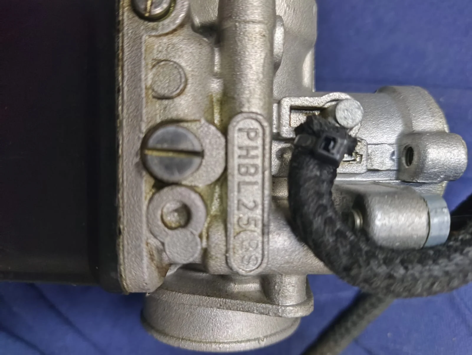

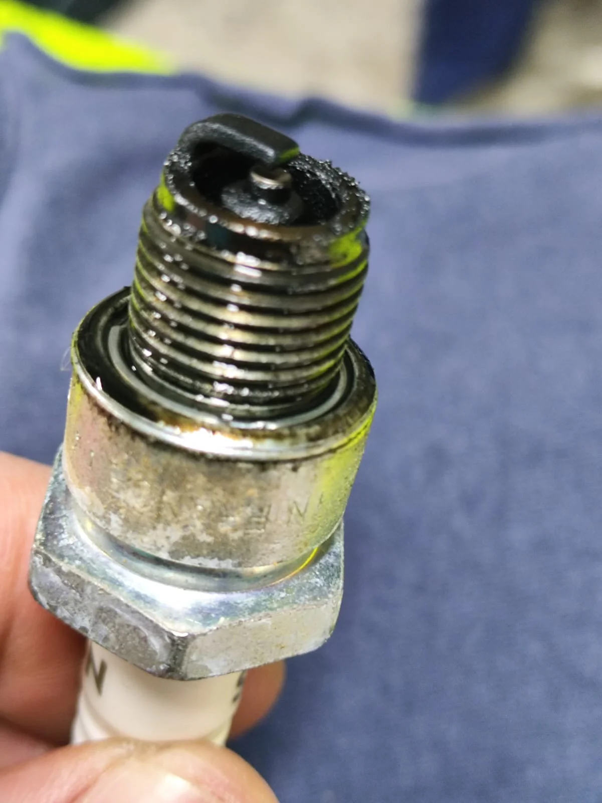

Bonjour les amis, je voudrais avoir votre avis, pour un réglage
Carburateur Dellorto PHBL 25. Je pense que je suis réglé trop riche, une
bougie bien trop noire et grasse et pas mal de rejets à l'échappement.
J'ai également ma vie de ralentie presque réglée à fond pour avoir une
ralentie correcte.L'éguille du boiseau comporte quatre positions.
Actuellement, elle est sur la deuxième position en partant du haut. Si
je déplace sa position tout en haut, pour réduire la richesse, cela
pourrait être suffisant pour régler le problème ?Pour les gicleurs, je
joins des photos. Dites-moi si c'est cohérent pour vous.Pour info,
également j'ai changé de pot d'échappement pour monter un échappement en
titane.Voilou Il y a un autre gicleur avec les photos des trois premier
ou il y écrit AQ 268 Voila vous savez tout

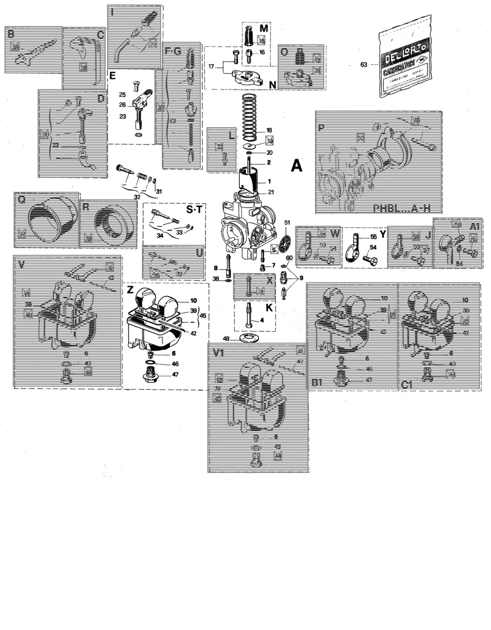

Salut, visiblement tu
es trop riche (comme très souvent)
Tu trouveras ci joint
le détail du PHBL 26 et les réglages de base
# Ton principal (90)
est petit
# Ton ralenti (44) est
trop gros (c'est la monte d'origine, pas adapté au carburant sans plomb)
A ce propos : Mélange
(98) avec MAXI 1,5% de synthèse, perso je mets 1,2%)
Pour avoir un réglage
optimum le plus sûr est de monter du neuf:
# Aiguille/ puits
# Ralenti :42
# Pointeau, puis
réglage du niveau de cuve (Sur carbu d’origine : en tordant progressivement les
2 linguets des 2 flotteurs vers le bas. Sur carbu récent qui semble être le
tien -cuve plastique et flotteur tout plastique = montage Z- tordre le linguet
central qui appuie sur le pointeau vers le haut. Attention marge de réglage
faible)

Remarque sur tes photos
# Durites de mise à l'air => a orienter impérativement vers le bas
# Dernière photo: Gicleur de starter (donc pas de remplacement, mais tu peux virer le petit joint torique qui ne sert a rien)
