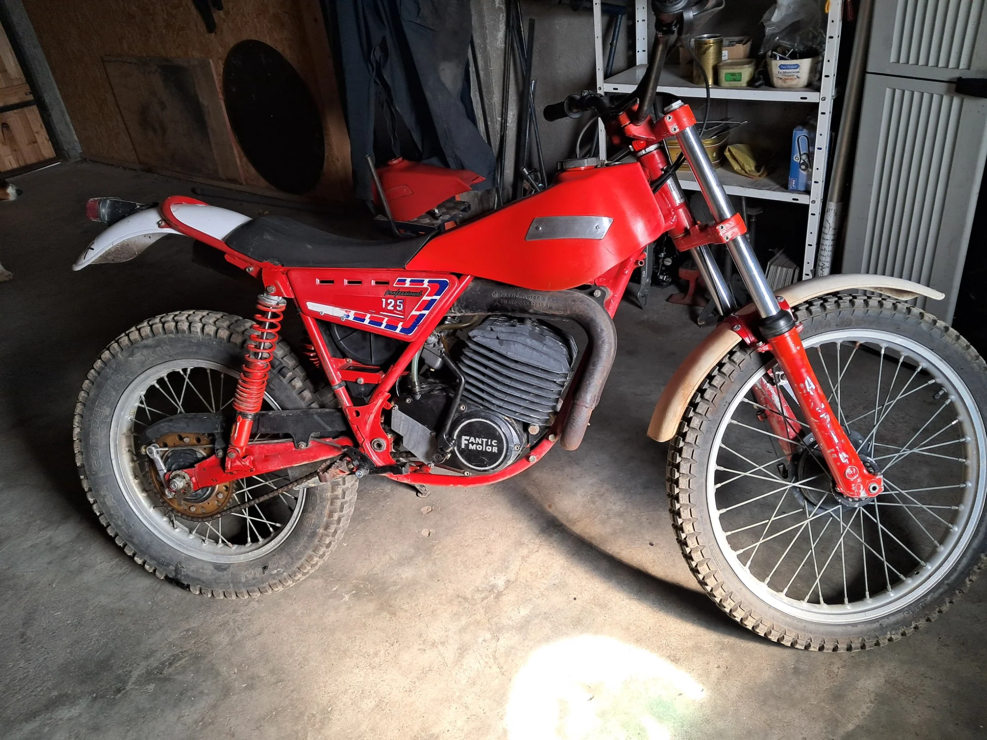

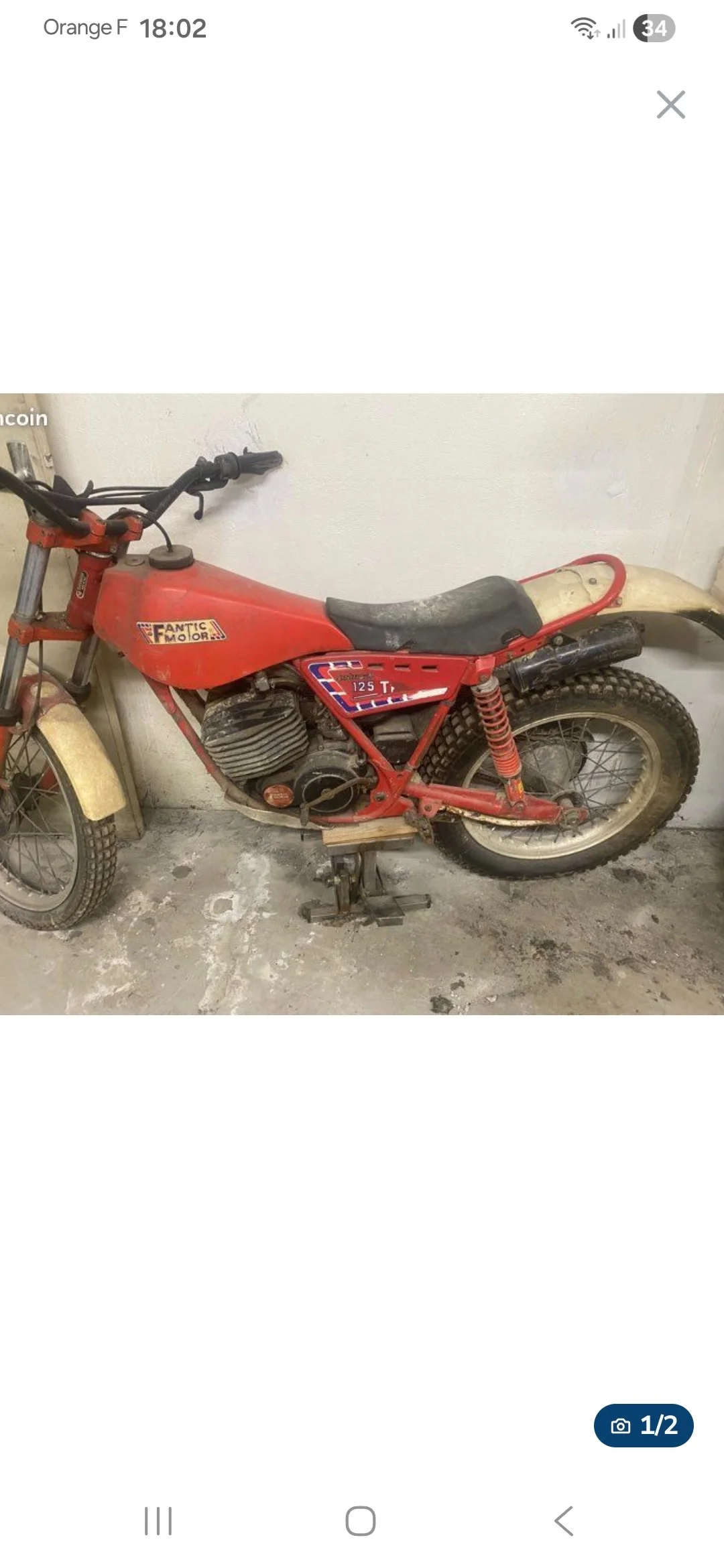

Je ne comprends pas si ça marche ou pas les photos !?un petit avant après de la petite 125 que je restaure doucement 😁​a plus tard
Posté le 01-05-2026, à 22:14
La différence est notable 👍
