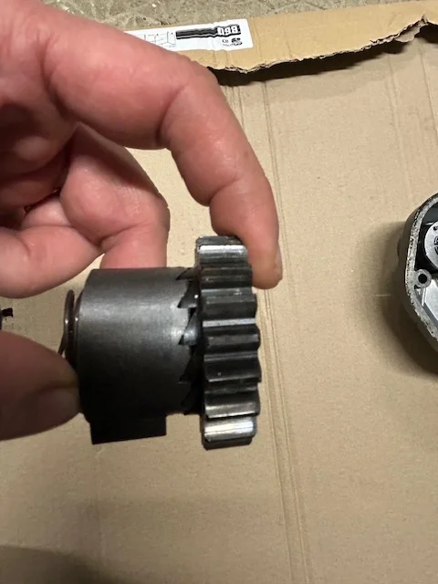

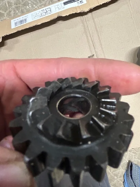

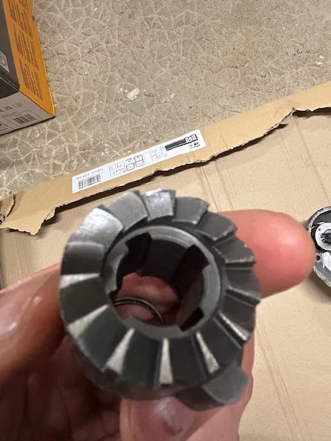

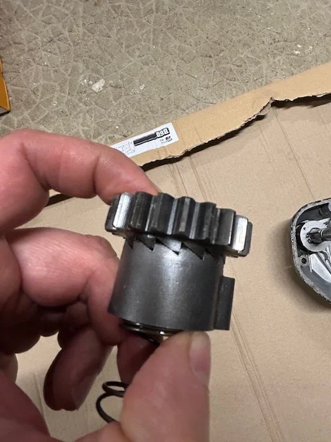

j’ai enfin trouvé le temps de démonter le carter. Quelques photos
Il y a un peu d’usure mais je ne sais pas si cela explique que le kick entraînait une fois sur trois, Votre avis?
Merci
Posté le 23-03-2026, à 09:09
On voit que ça, s'est arrondi un peu, sur la denture de prise ...
Et le gros ressort de rappel  de kick ..il est comment ?...

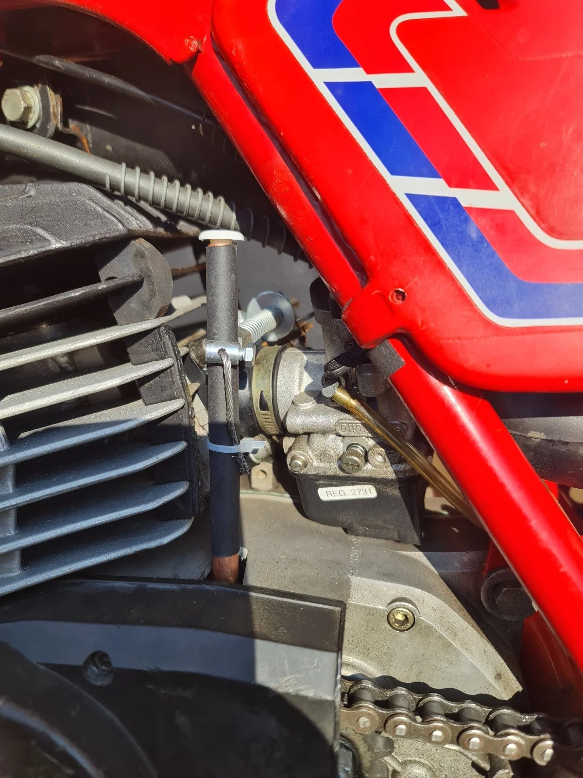

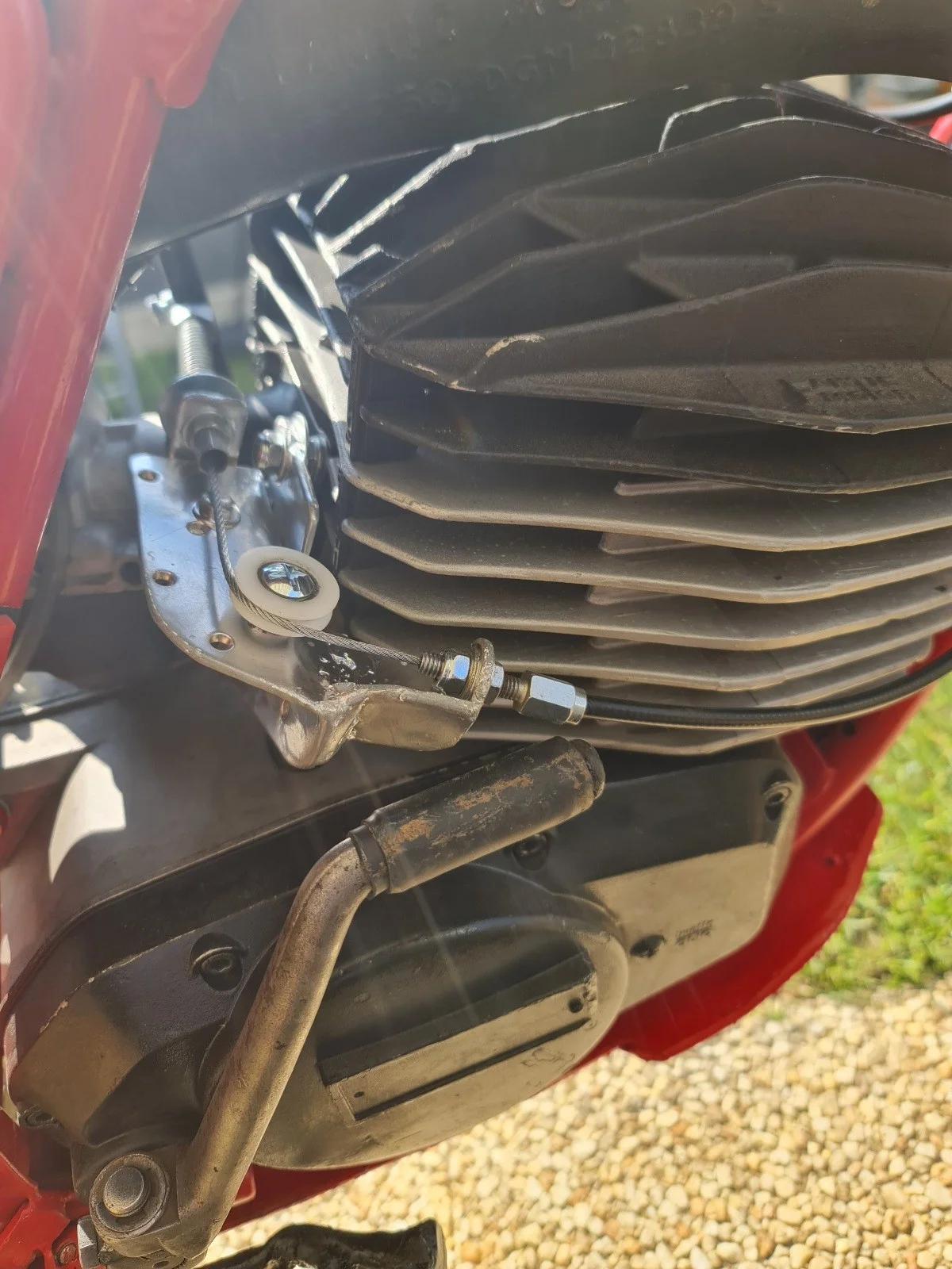

pour l embrayage, voici ce que j ai fait avec aussi gaine teflonée.20260323_120333_732.webp20260323_120324_124.webp

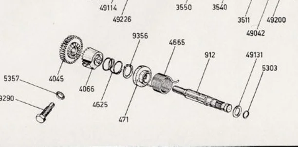

Tu parles du ressort 4665 sur l'image ? Il avait l'air assez "vigoureux" encore. Celui-ci sert au retour du kick,  correct?
62 ans550550 messages 753753 images
Posté le 23-03-2026, à 15:44
c'est top ! ce petit montage avec une poulie
Posté le 23-03-2026, à 21:05
Le 25 est le ressort d'appui ..et le 65 de retour
Le 65 doit avoir des spirales régulières et pas être deformé
Le 25 pas avachi ...mais je ne  connais pas la hauteur .
Est ce que la denture de ton rocher est trop usée ...? Je ne sais pas ...
Faut voir ce que dirait Chris ...( Le président et l'oeil expert ) s'il.voit ton problème et les photos ...

Bonjour, merci pour cette astuce, cet hyper perfectionné avec cette poulie !🙂

Pour moi le ressort 65 est bon, je ne sais pas dire non plus si les dentures sont trop usées, moi je n'ai pas l'impression mais je ne suis pas spécialiste. C'est peut être le ressort 25 qui est fatigué

Et le joint torique 5303 , tu l’as changé ou pas ?
 Celui qui fait l’étanchéité dans le carter !
j’ai déjà eu le problème, pas sur minarelli, mais avec un joint neuf, ou pas de la bonne dimension, et çà empêchait le retour du kick 😳

J'ai changé le rocher de kick et cela semble accrocher désormais, à voir dans le temps.

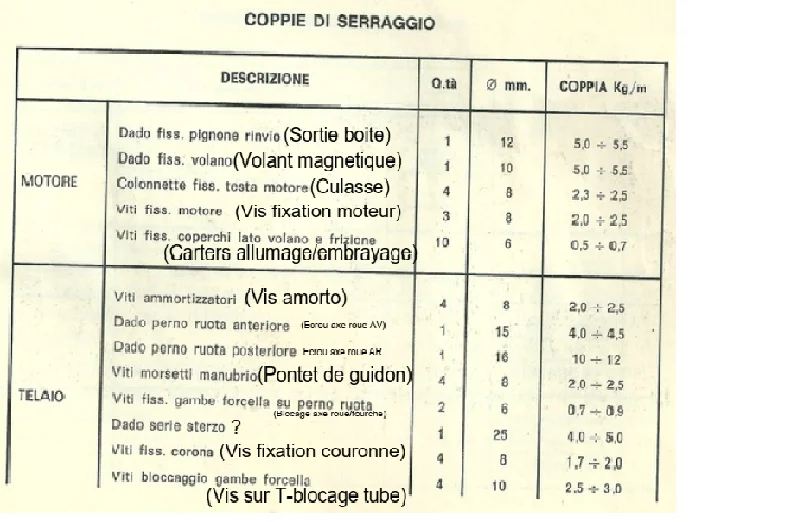

Savez vous ou je peux trouver les couples de serrage (carter notamment) ?

bonjour, tape "documentation"  dans la barre de recherche  Thierry71 a mis en ligne les docs de nos fantic
52 ans1515 messages 88 images
Posté le 17-04-2026, à 09:47
Oui merci, je viens de trouver cela

Merci pour ton message, ce n’est pas moi qui ai fait le montage de l’embrayage 😢 même si je suis un peu bricoleur.
