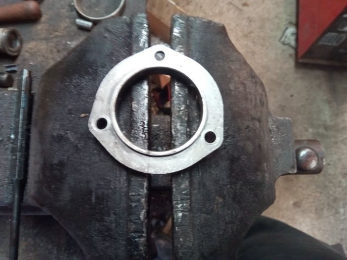

Posté le 27-05-2019, à 21:56
bon première panne, la petite plaque qui maintien le roulement de vilo est cassée c'est pour ca qu'elle fume et mange de l'huile de boite
bon j'ai d'autre truc a faire mais ca c'est + urgent
autrement j'aime bien c'est sympas a piloter, bon pour le temps qu'elle a fonctionner...

Posté le 27-05-2019, à 21:57
[img]
un nouveau de Normandie
[/img]
Moto(s) : Fantic Coach Weekend 250cc
3 semaines plus tard...
53 ans2929 messages 1111 images
Posté le 23-06-2019, à 22:03
quelque news, la moto en arrivant avait un soucis de conso d'huile de boite, qui a été réglé par le remplacement de cette plaque ci desus, bon c'est régler,

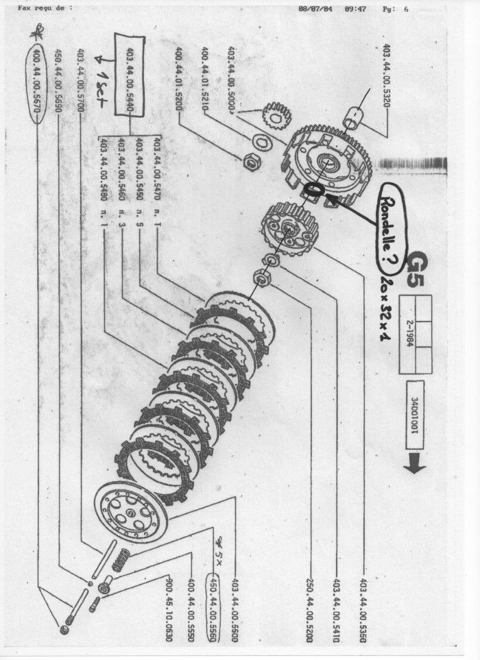

en faisant cette sortie je me suis aperçu que mon embrayage patine des que je roule sur route vers 70/80km/h et en accélération un peu franche dans les tours, c'est embêtant, les disques sont neufs, les ressort aussi et c'est toujours pareille, contrôle de la garde dans la cloche d’embrayage RAS pareille a la poignée... la je sèche
auriez vous une idée?

Posté le 02-07-2019, à 23:47
je crois que j'ai trouver quelque chose sur la Fantic, l’embrayage a été monté a l'envers; en fait quand vous regardez bien le montage des disques sur l'image, il y a un disque semi lisse ou semi garnit c'est selon ref:403.44.00.5470 c'est le premier au fond de la cloche en contacte sur l'alu coté garniture, et le dernier a l’opposé est en contacte directe sur l'alu du plateau, mais la c'est un disque garnit des deux faces, et ben tout était monté a l'envers...
après montage comme sur la photo il est plus franc au point de patinage un meilleur feeling et au moins quand je débraye avec un doit il n'entraine plus
demain essai sur route et je verrais si ça continu de patiner
@+fafa
Posté le 03-07-2019, à 08:51
verdict; problème résolu 😎  👍

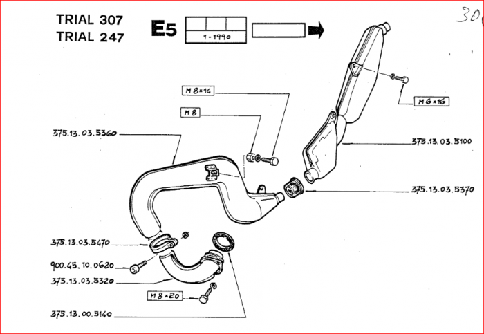

il y a un truc que je ne pige pas mon échappement touche sur la roue quand je comprime les suspension, apparemment je n'ai pas le bon échappement
je devrais avoir celui la non?
Posté le 01-09-2019, à 20:25
Oui,, ça m'a l'air d'être celui d'origine, sûrement totalement hermétique comme la plupart des silencieux fantic..donc à un moment, ça n'en peut plus, ça pousse au portillon, et faut decalaminer...donc ouvrir et ressouder ensuite...
Personnellement, je les revend à un passionné qui veut du collector d origine et je pose un silencieux nettoyable d'occase en alu...
D'après ce que je vois, c'est le raccord entre silencieux et sortie pot à revoir...faut disquer et changer l angle, de façon à ce que ta roue arrière ne frotte pas... 1 heure de boulot et un coup de bombe ht noire..

Posté le 01-09-2019, à 20:32
oui mon pot a ete modifié il a eu une suppression de la parti basse du secondaire et remplacer pas un bout de tube... mal cintré et mal soudé

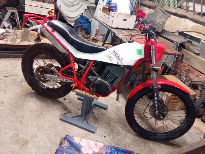

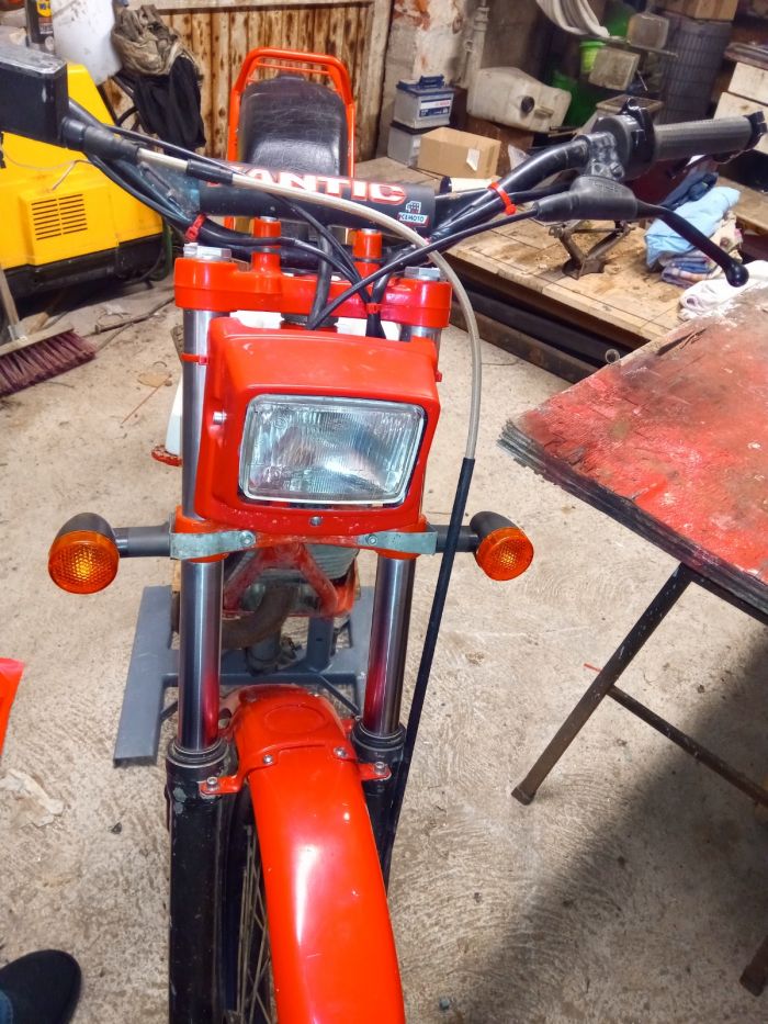

Posté le 24-03-2020, à 07:36
salut a tous
en ces temps de confinement j'ai bosser sur la Fantic, voici quelque photo
paradoxalement elle démarre maintenant au quart de tour, bon je sais vous allez me dire que ca ne sert a rien les cligno les feux pour faire du trial, je fait un peu de rando avec et je roule sur route par moment donc homologation oblige, feu obligatoire...

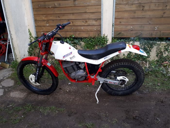

Posté le 11-03-2026, à 18:12

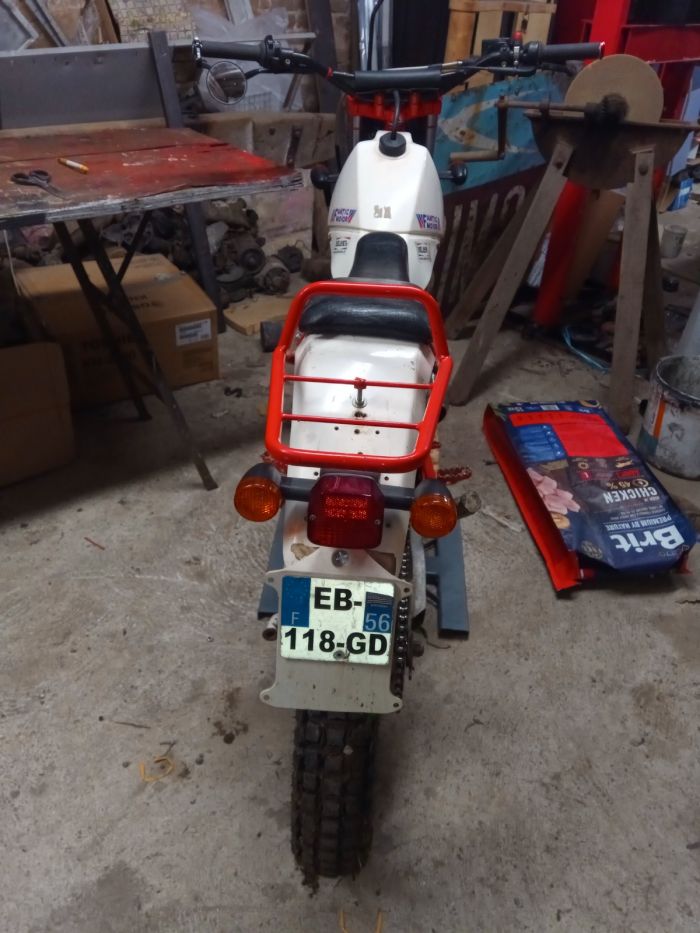

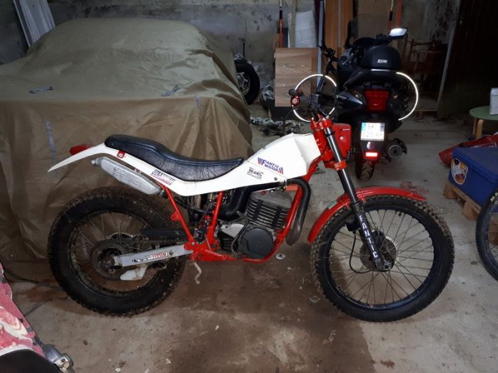

salut a tous,
bon bah je crois que je vais revenir parmi vous, ca fait longtemps, j'ai de nouveau craqué pour une Fantic 249 coach j'aimais bien cette petite moto
si tout va bien je la récupère en fin de mois
forcement il y aura des truc a faire dessus, comme les spi de fourche et un redressage de boucle arrière d'après le proprio...
a suivre donc
Posté le 12-03-2026, à 10:07
Et bien..elle a l'air en très bon état !
Modèle a l esthétique fantic de ces années la....un peu spéciale ...et un peu boudée ..c'est pas un modèle qui côte....mais un modèle à bon rapport qualité-prix ..un.peu citadine avec le porte bagage et la selle 2 places...elle permet de s'évader dans du petit chemin...avec un bon moteur de 249 cc véritable ....et de solidité fantic éprouvé .👍
Etonnant , le pot cogné derrière le kick..
Posté le 22-03-2026, à 20:44
oui et j'ai trouvé une ailette du cylindre de cassée, récolée bon ce n'est pas top mais bon...
bref, un bon petit tour avec elle roule bien fuite fourche, embrayage qui patine, pose du feu arrière avec plaque, déjà ca éclaire devant derrière, elle est en bon état générale pas exceptionnel mais en bon etat, c'est deja ca
