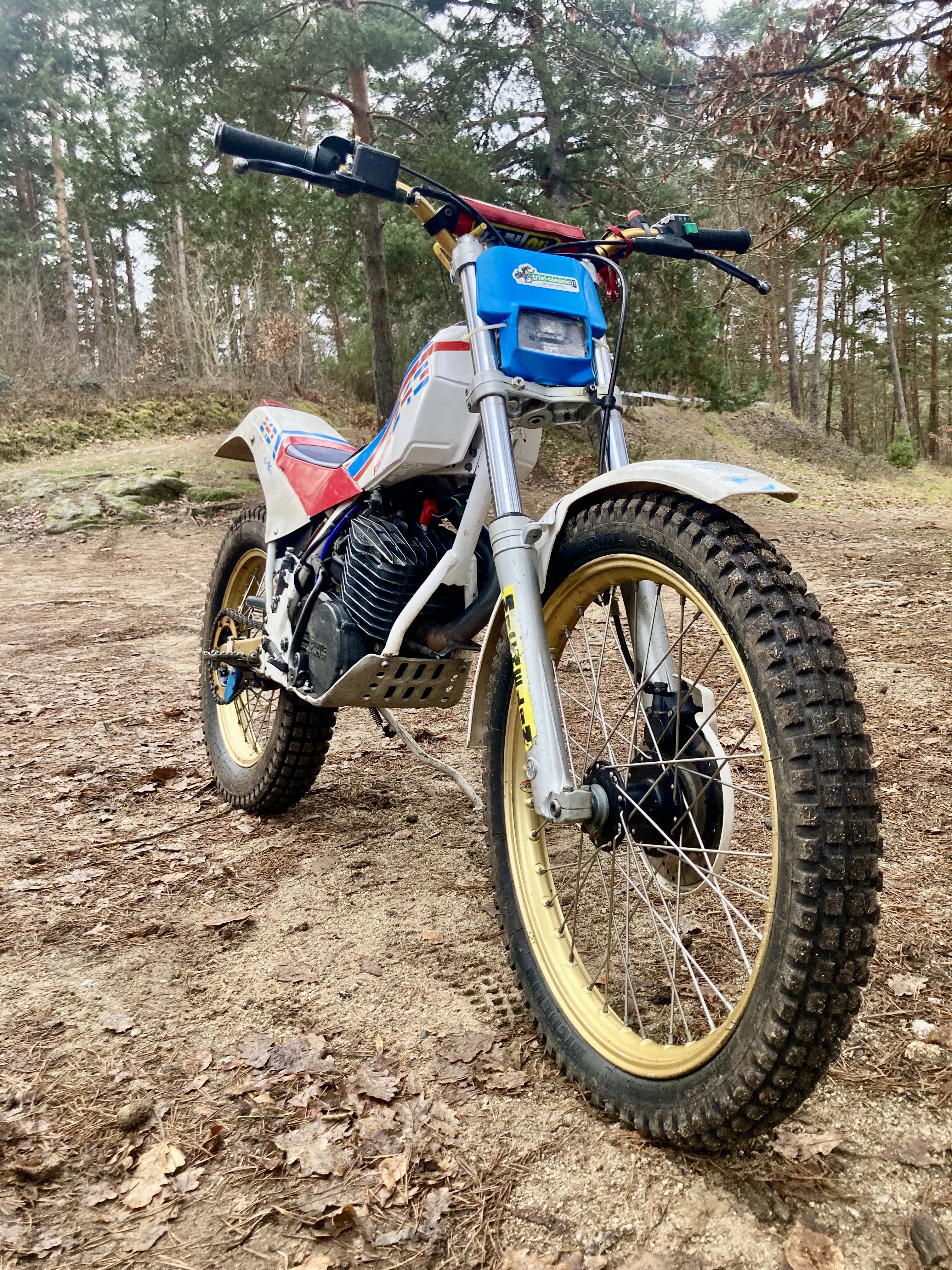

Un grand merci à Thierry 71 qui m’a sauvé la mise avec son amortisseur !
J’ai pu tester la moto est je suis ravi de son comportement.
j’ai réalisé les entretiens suivants et je ressens vraiment une amélioration :
-roulements de direction
- vidange fourche et passage à la w10 (au lieu de 7.5)
-réfection des bagues suspension et graissage
-amortisseur
Ensemble de petites opérations qui apportent un vrai mieux.
elle est prête pour l’ouverture du Championnat à Corbère !

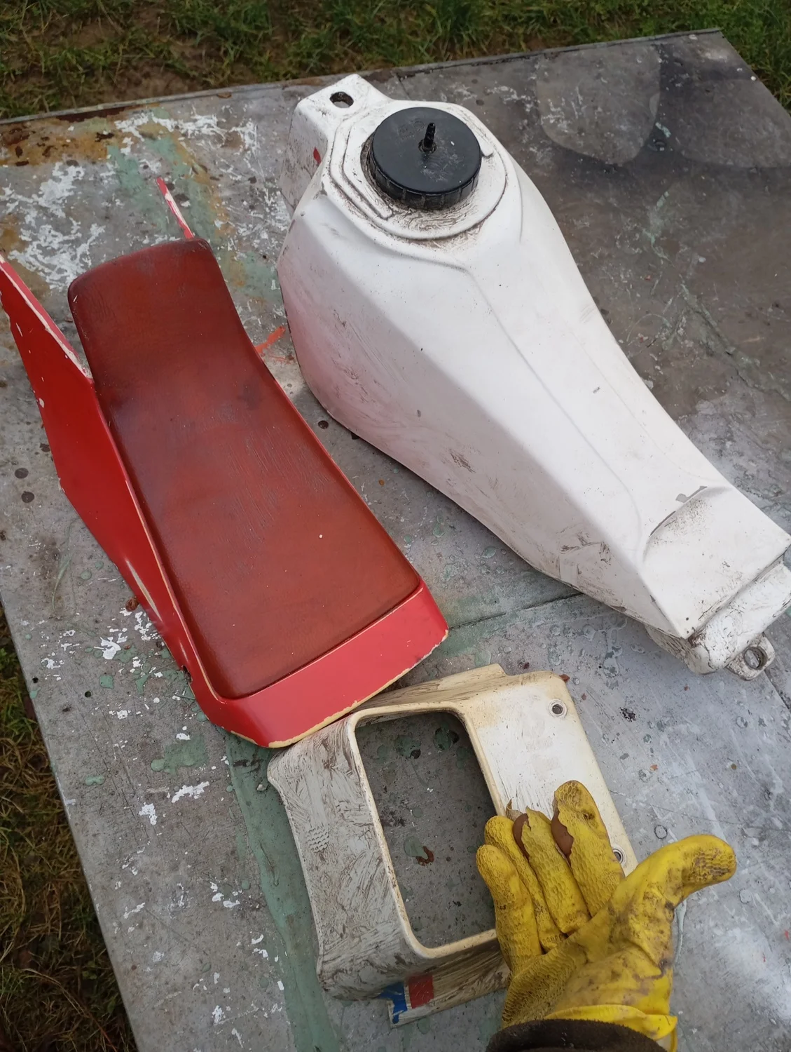

Je déposerai des photos du bestiau demain , pour le moment je viens de décaper la peinture du réservoir et des autres plastiques et je pense ou repeindre le tout ou faire un covering à l'identique

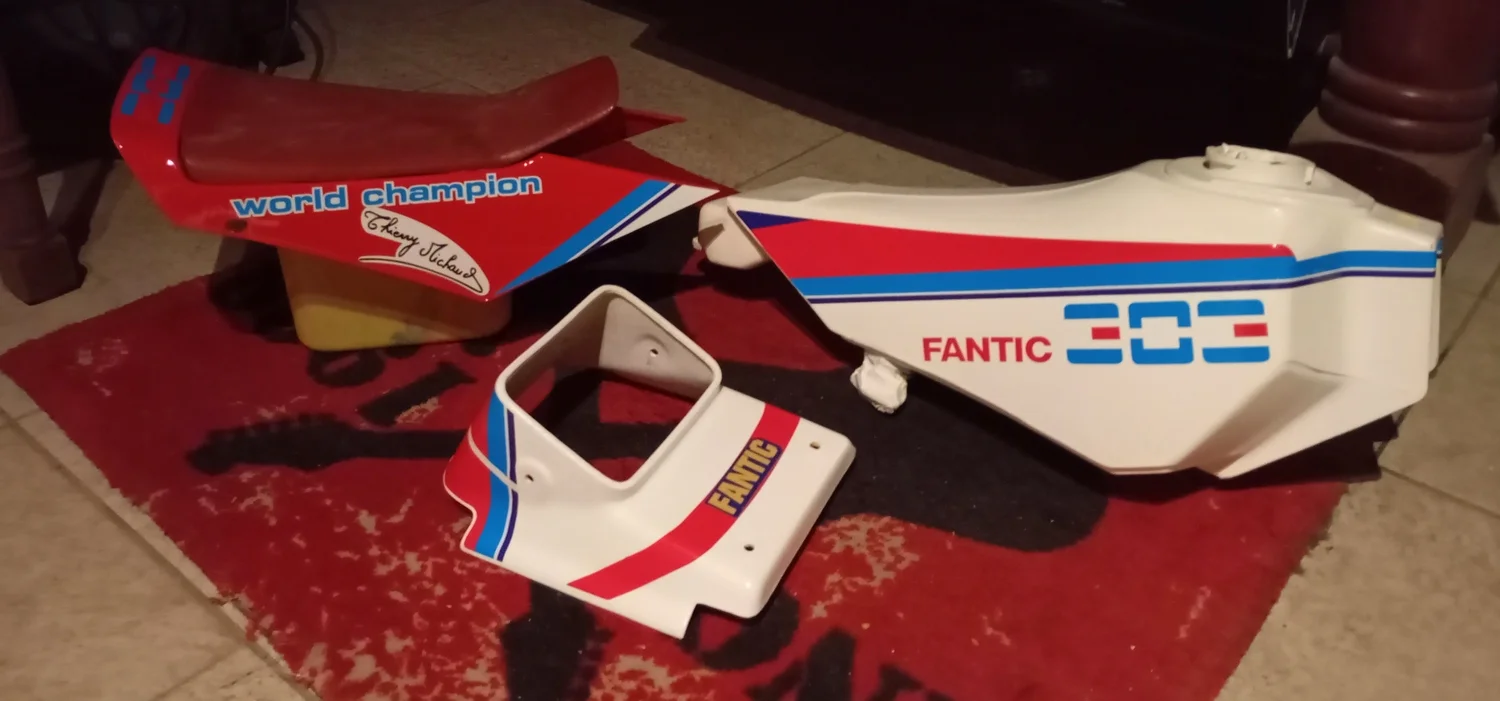

Si tu n'as pas déjà été jeter un oeil...voici un de mes posts ( celui du 243 série 1)

Salut Beubeugne
Madame va pas être contant pour les gants de la vaisselle !
Tu utilise quelle peinture ( 1 après spéciale plastique type carrossier et ensuite une peinture brillante )
Je vais devoir démonter le bras pour enlever la rouille et repeindre le tout en OR 😕​

Bonjour à tous !
juste un petit mot pour dire que depuis le montage de l’amortisseur que Thierry m’a fait parvenir, ma 243 est métamorphosée ! En fait je pense que l’amortisseur etait rincé depuis un moment ! Encore un grand merci à toi Thierry !
L’embrayage neuf change aussi beaucoup. Il est plus doux et progressif.
Je suis tenté maintenant de changer mes ressorts de fourche, qui je trouve manquent de sensibilité. À 40 ans bientôt, ils sont peut-être un peu fatigués…
