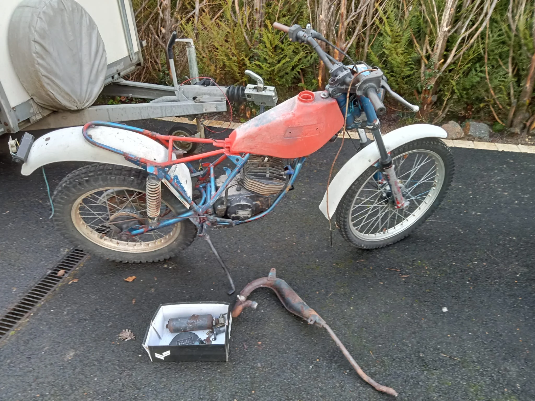

Bonjour a tous ,

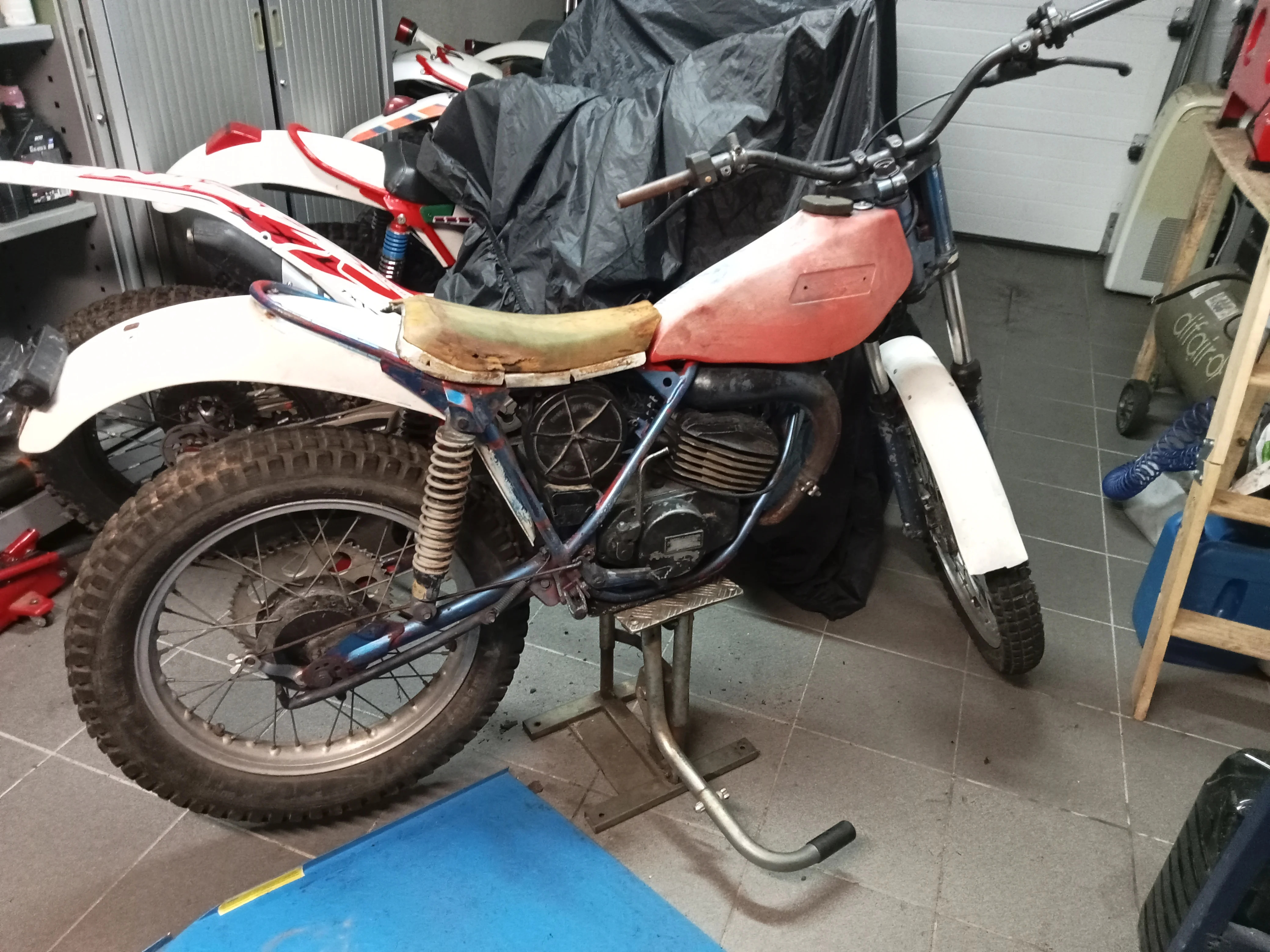

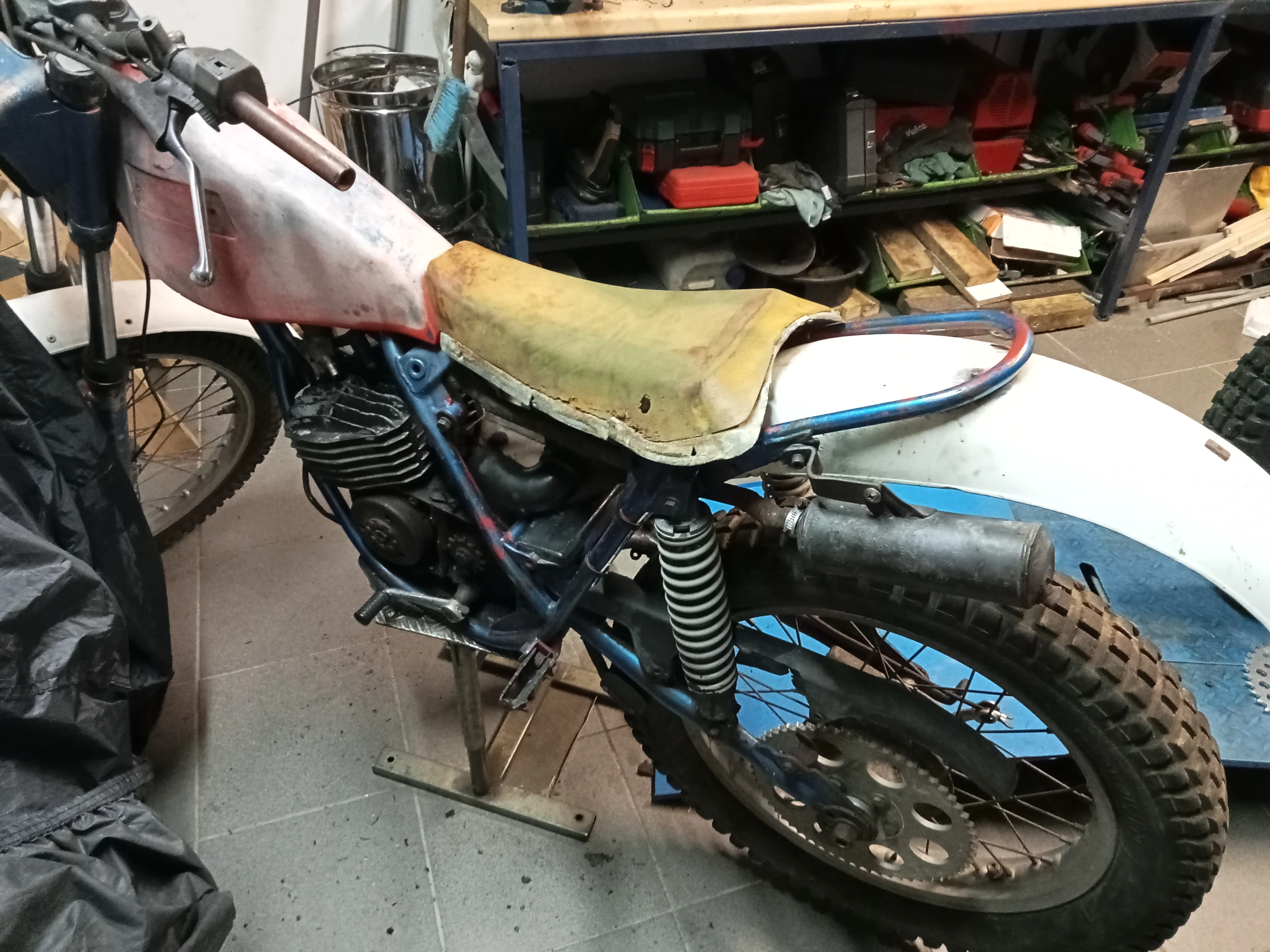

 il y a un moment que je n'ai rien publié sur le forum. et bien que mon 300 n'avance toujours pas, j'ai craqué hier pour un FM 330 trouvé  a 7 km de chez moi , le moteur est bloqué, je restaurerai cette moto pour le fiston qui n'a que 7 ans aujourd'hui, donc ça me laisse le temps de trouver les pièces manquantes : boite a air , carburateur et  selle , et cabochon de feu ar. j'ai le  carter d'allumage mais il est cassé.   Il y a du taf  pour en faire une jolie moto 😉​  d'ailleurs je suis preneur de la doc technique cette moto, mais je ne sais pas ou la trouver sur le forum, merci d'avance.26-02-06_at_11_45_24.webp2-06_at_11_45_24__1_.webp
Posté le 06-02-2026, à 13:44
En effet...ya du boulot ...mais tu feras un heureux ..a n'en pas douter..👍
Posté le 06-02-2026, à 16:19
Bonne pioche, même s'il manque des pièces, elles sont faciles à dégoter.
Tu as la on moteur K6 dernière génération.
Le carter d'allumage a 3 vis c'est un peu compliqué chez nous, j'ai trouvé le mien chez hélio valera (Facebook) au Portugal
Avec un vilo course 42 et le haut moteur du 430, tu peux me passer en 75cc
Posté le 06-02-2026, à 17:00
merci, Jancri pour les infos.
la bonne nouvelle c'est que le moteur qui paraissait bloqué  n'est finalement ​pas bloqué​👍​​, j'ai mis un coup de nettoyant frein et ensuite du dw40  et hop il est venu presque tout seul, du coup le cylindre est quasiment nickel (une légère rayure) et le piston est un poil rayé main rien de grave  , le gars a du faire une amorce de serrage, et depuis X années elle était dans une grange , il il avait des feuilles d'arbres en décomposition dans l'admission du fait que la pipe est démontée. Le vilo tourne parfaitement ce qui est une excellente nouvelle.   donc c'est top car il y a apriori moins de casse que prévu.
j'ai vu sur LBC un cylindre/piston en 75  a vendre, mais il n'y a pas la culasse ! comme ce n'est pas le même modèle sur mon 50  je ne peux pas y mettre celle du 50 sinon ça l'aurait fait😉​.

Reste en 50 ça suffira largement pour ton gamin.
Attention la course du 75 est plus grande que le 50.
39,?? sur le 50 et 42 sur le 75.
Il te faudrait un vilo de fm380 ou 430 avec largeur de masse 40mm (il y a eu des 40 et des 35)

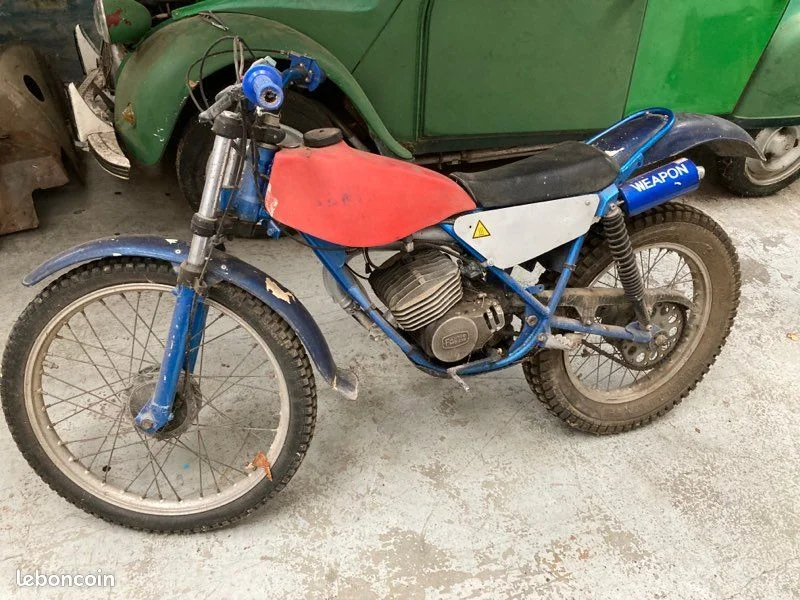

Belle trouvaille... très rare avec le cadre bleu 😄​
Je dois avoir une plaque phare 👍​
Posté le 07-02-2026, à 19:09
Merci Thierry,
Effectivement c'est un modèle très rare, un seul et unique modèle sorti en bleu et rouge. Là elle est presque complète.
Je pense que pour 140 € c'est une affaire.
Je vais prendre ta selle c'est sur. (Pour le phare je vais réfléchir)
En fouinant dans mes pièces j'ai trouvé une boîte a air de 200 qui va pile poil. La  vieille selle de la 200 va également mais elle est morte.
J'ai mis une roue arrière de 125 car le moyeu grimeca est mort . Les portées de roulement sont massacrés.
Donc bilan : il me faut une selle,
Un carter d'allumage et un carbu.

Désolé de te décevoir, mais je pense qu'il y a du en avoir une petite série en bleue et rouge dans les années 80/90. 🤭​
La mienne en attente de livraison, payée un peu plus chère... Le prix de la rareté 😁​

Salut Yannick, la position d'encrage des amortisseurs sur le bras oscillant a été revue 🤔​
Posté le 08-02-2026, à 09:35
Oui Denis, c'est l'impression que ça me fait également, d'autant que des patte ont étés soudées sur le bras oscillant.
Dans tes contacts il n'y aurait pas des gens qui vendent un carter d'allumage et un moyeu de roue arrière par hasard ?

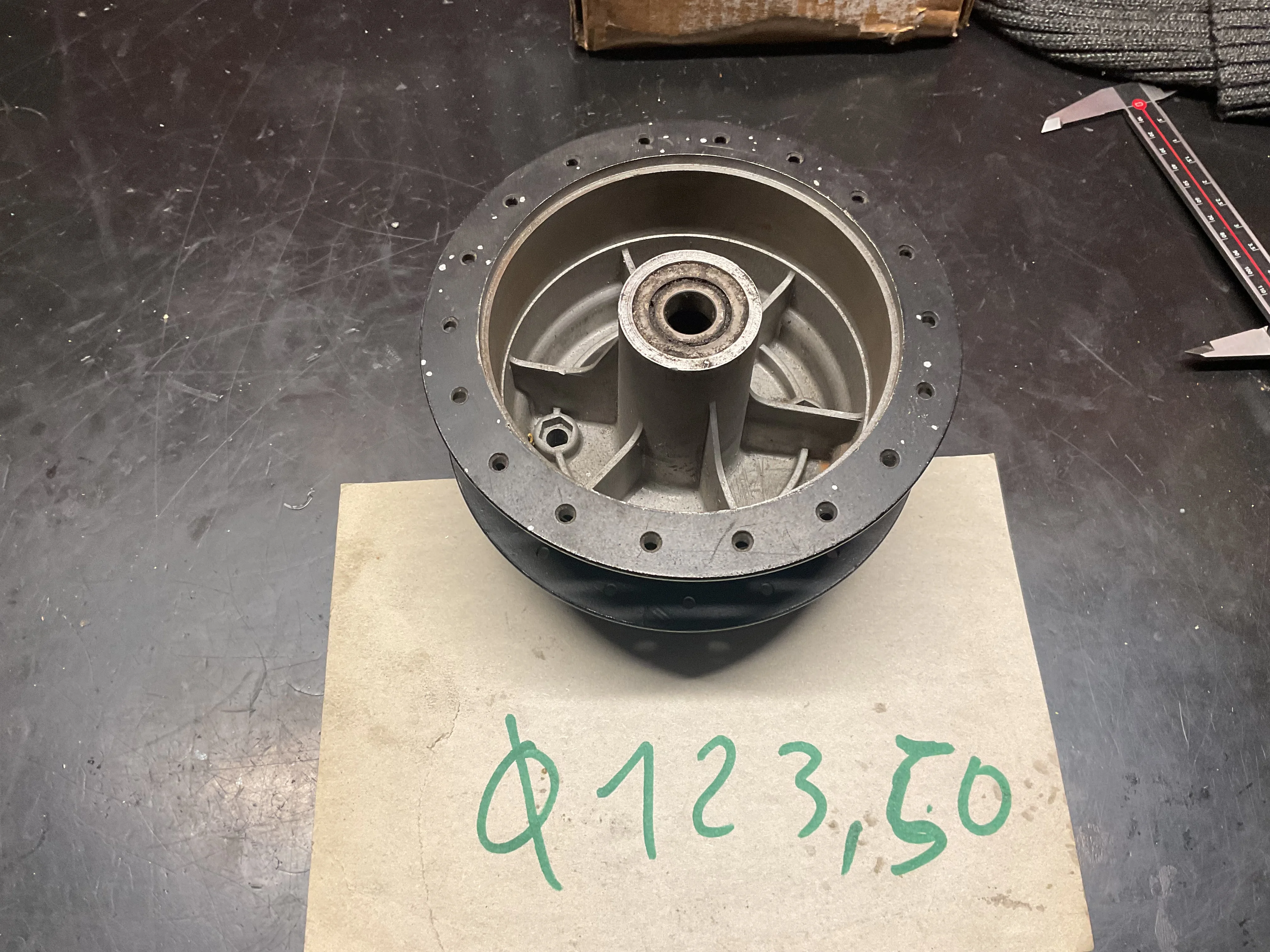

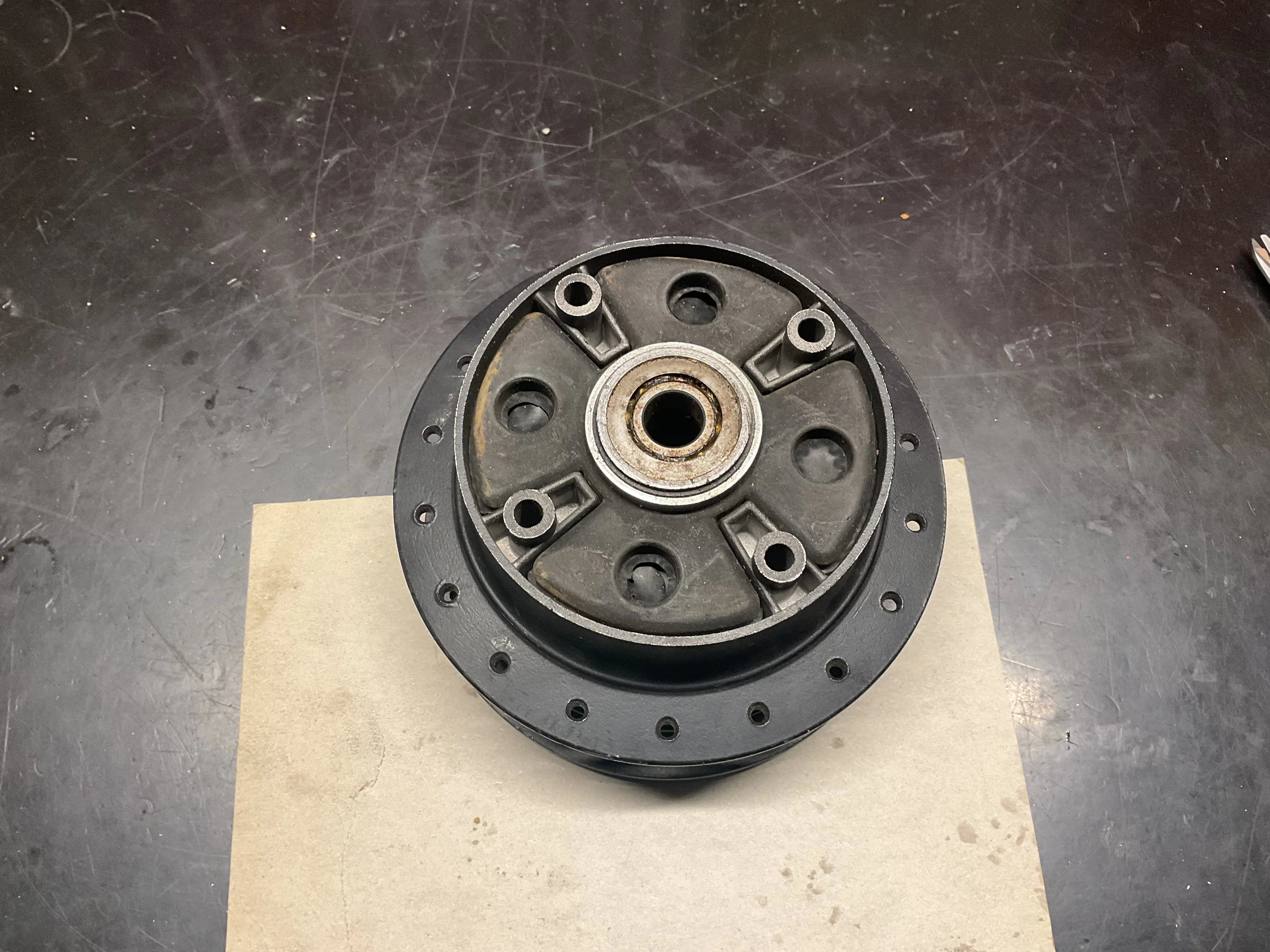

bonjour j’ai un moyeu neuf fantic je ne connais pas le modele exact IMG_1594.webpIMG_1593.webpIMG_1593.webpIMG_1594.webp

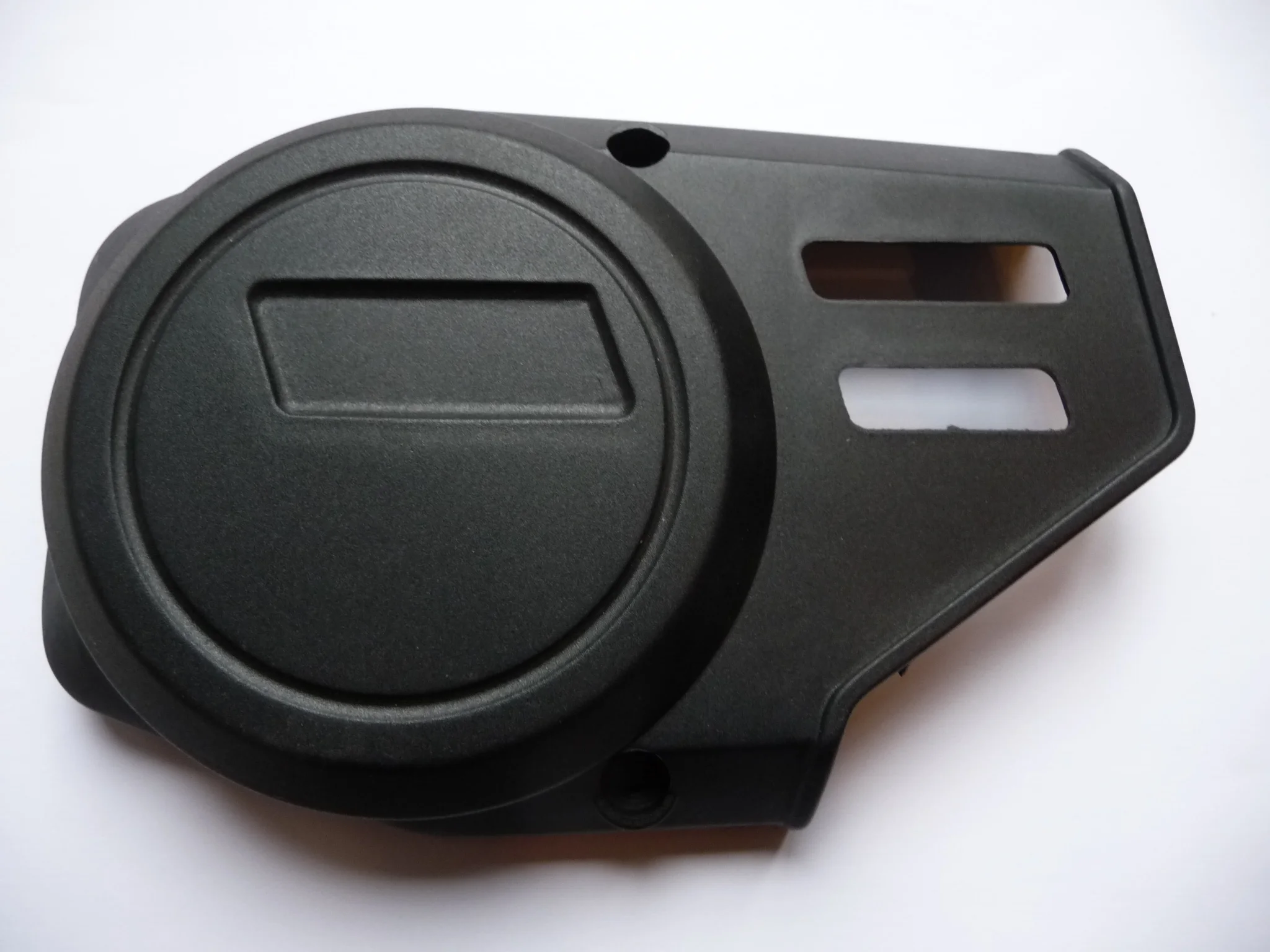

Yannick , sur un de mes moteur j'ai acheté le couvercle d'allumage (PVC)  chez Le Minarelliste 😉​

merci Denis 👍​je vais regarder ça 👍

Merci beaucoup , mais ce n'est pas le bon modèle.

Le petit carter de chez " le minarelliste" est arrivé 😉 ça va être tip top.
