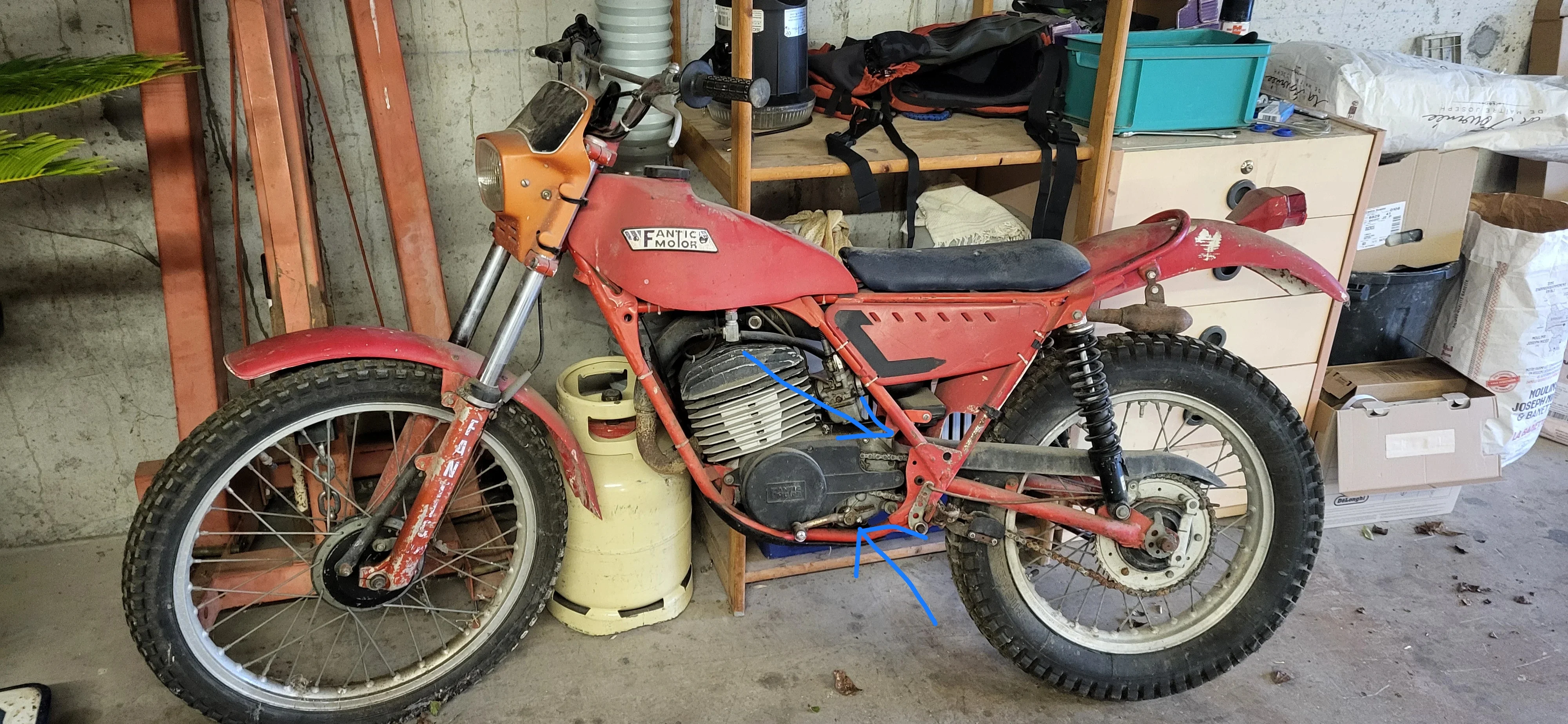

Bonjour j.ai  récupérer  cette fantic de 1980 qui peut me dire  qu'elle  et la cylindrée  j.ai du mal à voire  sur la plaque moteur  .et il me semble que le pot echappement  et un peut petit. Voilà  après  vos information  je pourrais  trouver  des pièces

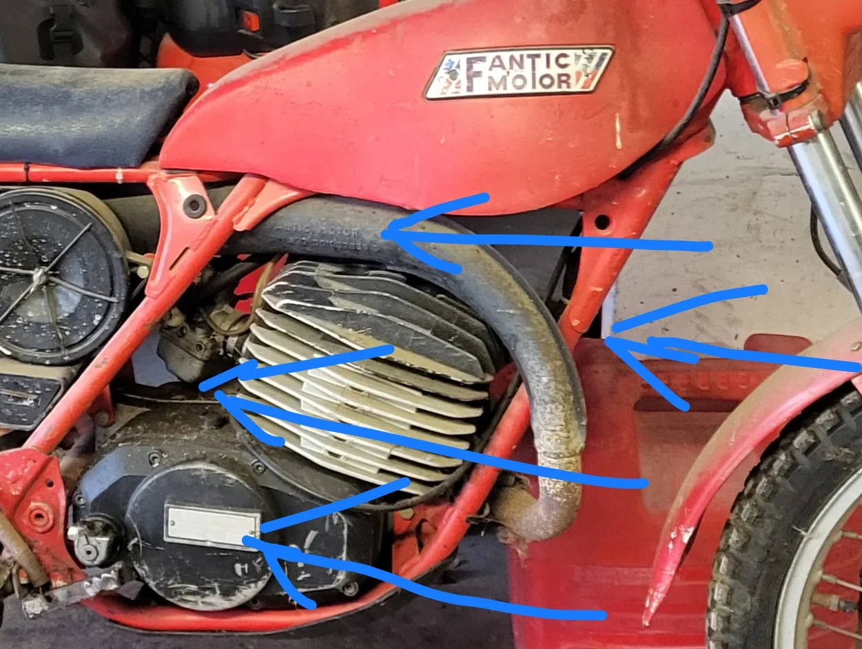

Sûrement un tx 250.de 125 cc...de 1980...81
T'as des repères ..au-dessus du pignon...sur la surface carter .superieur .cesr grâvé..cylindrée
Sur le berceau tube gauche au dessus sortie de pot ( ou colonne direction )..la plaque constructeur année modèle cylindrée no série
Sur le pot détente tx .....
Sur le couvercle a air tx ....
Carbu delorto 24 bs
Sur le carter embrayage ...petite plaque numérotée nombre de vitesses ..modèle cylindrée

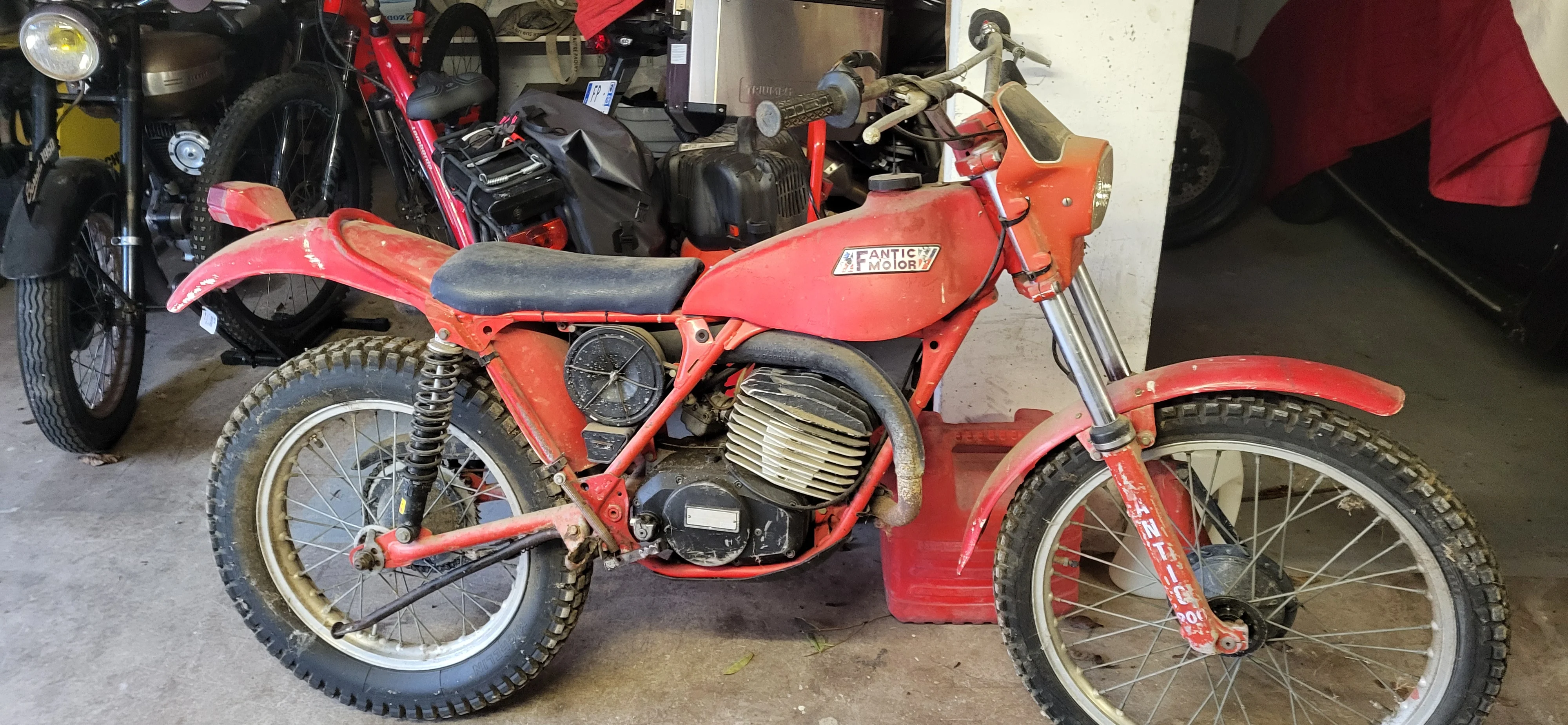

je pense plus à un 200 pour la partie cycle moyeux de frein différent que pour 125
en plus c’est marqué sur la fourche
Vérifie la plaque si c’est un 200 c’est un TX 350 et si c’est un 125 c’est un TX 250
En tous cas c’est un Fantic avec moteur minarelli il n.y a pas de doute 🤭
Pour le kick que tu cherche tu le trouvera facilement chez BMZ idem 125 et 200
Posté le 13-01-2026, à 22:01
Le carter allumage  plastique ..cest du 200 et si l'axe de sélecteur est long ...cest une boîte 200.
La cylindrée est a la flèche au dessus pignon.
Les tés sont a 1 boulon.....de 125
Le diamètre du deloorto aussi est un indice
Avec ce qu'on t'as donné...tu dois avoir la réponse ..
Le silencieux est surprenant..
62 ans32983298 messages 28802880 images
Posté le 14-01-2026, à 10:09
Bon, j'ai plus grand chose à ajouter 🤭
Partie cycle, pas de doute c'est un 200: fourche en 35 spécifique au 200, boucle de protection du carter d'allumage sur le bas du cadre, moyeux de roues coniques grimeca avec le frein AR à gauche!
Pour le moteur, le carter d'allumage plastique du 200, sélecteur coudé avec axe court du 200 ! Cela ressemble beaucoup à un 200 ( type TX350, cylindrée 157 cm3).
Pour savoir, tu vérifies le type du carbu: 24 sur la 125 et 25 sur la 200 ! Echappement estampillé FM250 pour la 125 et FM350 pour le 200 ! Pareil pour la plaque du cadre !
En revanche, le silencieux, je ne peux pas te dire d'où il vient, mais tu peux le mettre à la ferraille 😁
