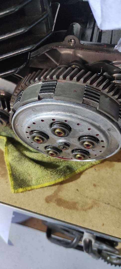

Bonsoir à tous,
Je suis un peu surpris par les disques garnis de ma fantic 240 pro, quelqu'un peut il m'expliquer...
Embrayage fantic 240 pro
62 ans550550 messages 753753 images
Posté le 14-03-2023, à 09:47
bonjour, peut tu les démonter ? sur ta photo on ne voit rien de spécial
60 ans1616 messages 55 images
Posté le 14-03-2023, à 17:12
Le 1er et le dernier ( disque garnis) les encoches ne sont pas parallèles aux 3 autres, les encoches sont incurvées vers l'intérieur, je n'ai pas vu ça sur d'autres fantic ..
Posté le 14-03-2023, à 17:18
Oui, étrange !

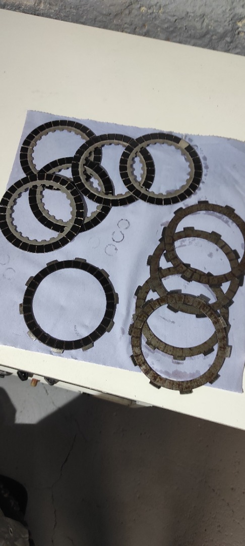

Posté le 20-03-2023, à 21:05
Voici les disques d'embrayage de mon fantic 240pro de 1983, je le trouve " étrange"  que pensez vous ?

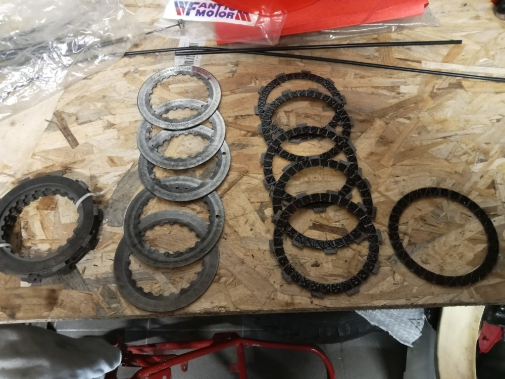

Posté le 21-03-2023, à 07:48
en effet tes disques lisses ne le sont pas , mais pas que : je t' ai te fait  une photo d'un embrayage complet démonté.
5 disques lisse
5 disques garnis a créneaux
1 disques garnis sans créneaux
j'en ai encore un 2 ème qui est identique  = 5 +5+1
la seule différence avec un embrayage standard sur la photo , c'est qu'il est préparé ( rainuré en croix sur chaque face des disques garnis pour faciliter l'écoulement de l'huile, ce type de modif est long a faire mais c'est bluffant avec ça l'embrayage ne colle jamais.

40 ans125125 messages 5252 images
Posté le 21-03-2023, à 12:54
Ca change quoi ? Les croix ? Quel profondeur?
Posté le 21-03-2023, à 13:18
comme je l'ai indiqué dans mon post précédent , ça permet a l'huile de circuler plus facilement et donc d'éviter que l'embrayage colle, profondeur de rainure 1 mm facile a faire avec une lame de scie a métaux, mais très long a faire  😄  on ne peut pas tout avoir facilement  😄  😂
Posté le 21-03-2023, à 19:53
Merci Yannick

Le mien 10 disques, les garnis sont lisses et vice versa, je pense que je ne vais pas le monter, vend tu ton 2 ème jeux ?.
Posté le 22-03-2023, à 08:10
je veux bien te le vendre, je vais contrôler l'épaisseur des disques garnis avant
Posté le 22-05-2025, à 12:47
va sur le site  de BMZ => Fantic => Fantic 240 => et tu trouveras ton embrayage

Bonjour, j’ai le même problème, je ne trouve pas l’embrayage qui est sûrement d’origine, on m’a fourni un autre embrayage avec les disques garnir lait et les disques lisses sans cran et le disque du fond des deux côtés il est garni, je voudrais savoir si c’était possible de le monter comme ça ou il fallait vraiment l’embrayage spécifique Qui a monté déjà d’origine dessus
Posté le 29-08-2025, à 20:39
bonjour, j'avais répondu sur ce même sujet en 2023 (un peu plus haut dans cet article)  j'y avait mis une photo de l'embrayage
ça c'est le bon modèle   disponible en neuf chez BMZ et chez Bosisio ou encore chez Trial Passion
