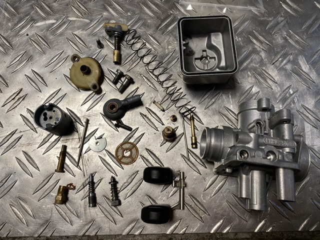

Thierry71 a écrit :
J’ai reçu ma commande de chez Dellorto.fr :
Démontage complet :
Un 200 for ever
J’ai tout remis à neuf :
Pointeau et siège
Diffuseur et aiguille
Gicleur principal et ralenti
Pipe d’essence et filtre
Couvercle supérieur
Et tous les joints !
Ton corps et boisseau était en bon état ? Ce n'est pas le cas sur le mien. Boisseau de 50 indisponible et carbu neuf vendu en boisseau de 40 à €155 ! Auquel il faudra ajouter tout le setting propre au 200.... 😒  Je ne sais pas trop quoi faire pour le moment...
Posté le 25-02-2025, à 09:33
Il me semble que le boisseau était usé également !
Je ne l’ai pas changé.

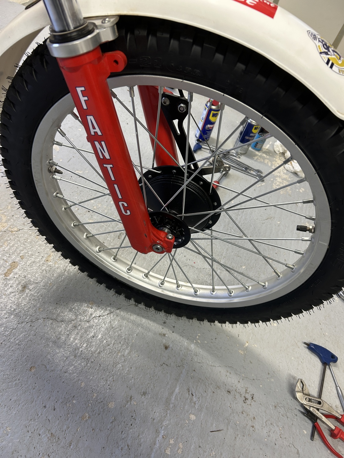

Voila, la roue est terminée et montée. J'ai un peu eu de la misère avec les rayons, car je n'avais pas exactement les longueurs nécessaires. J'ai alors acheté deux jeux complets et fait un tri. Le résultat me plait bien.

Posté le 23-03-2025, à 14:21
Beau travail Olivier 👍

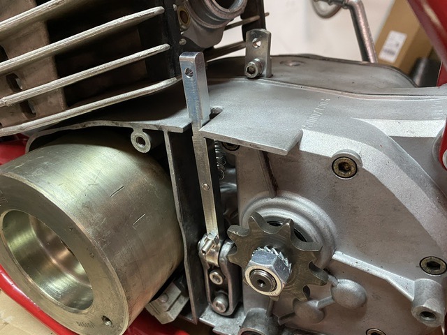

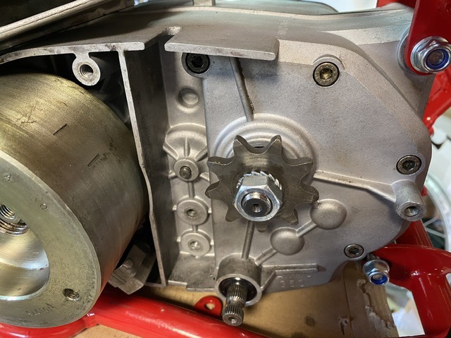

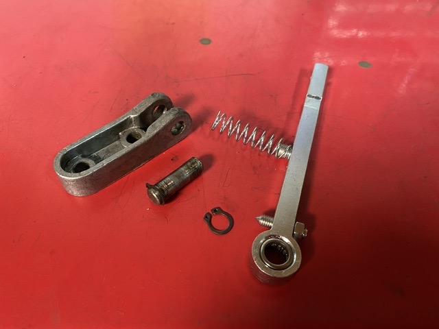

Thierry71 a écrit :
Merci Chris 👍
Elle va garder son look d’origine, mais avec quelques améliorations 😁
D’ailleurs, vous avez peut-être remarqué que je n’avais pas remonté la commande d’embrayage sur le moteur !
Un 200 for ever
J’attendais d’avoir reçu celle de chez Mini Fantic !
Elle est rallongée et montée sur cage d’aiguilles :
Un 200 for ever
Un 200 for ever
Bonjour, sauriez vous me dire de quelle longueur est le rallongement de la biellette d’embrayage, 1 cm, 1,5 cm ou 2 cm ?
j’ai fait un essai en en rallongeant une de 1 cm …. Mais je voudrais essayer un peu plus long . Merci à toi.  Éric

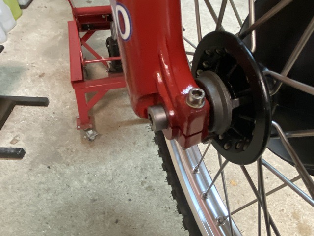

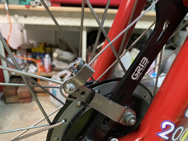

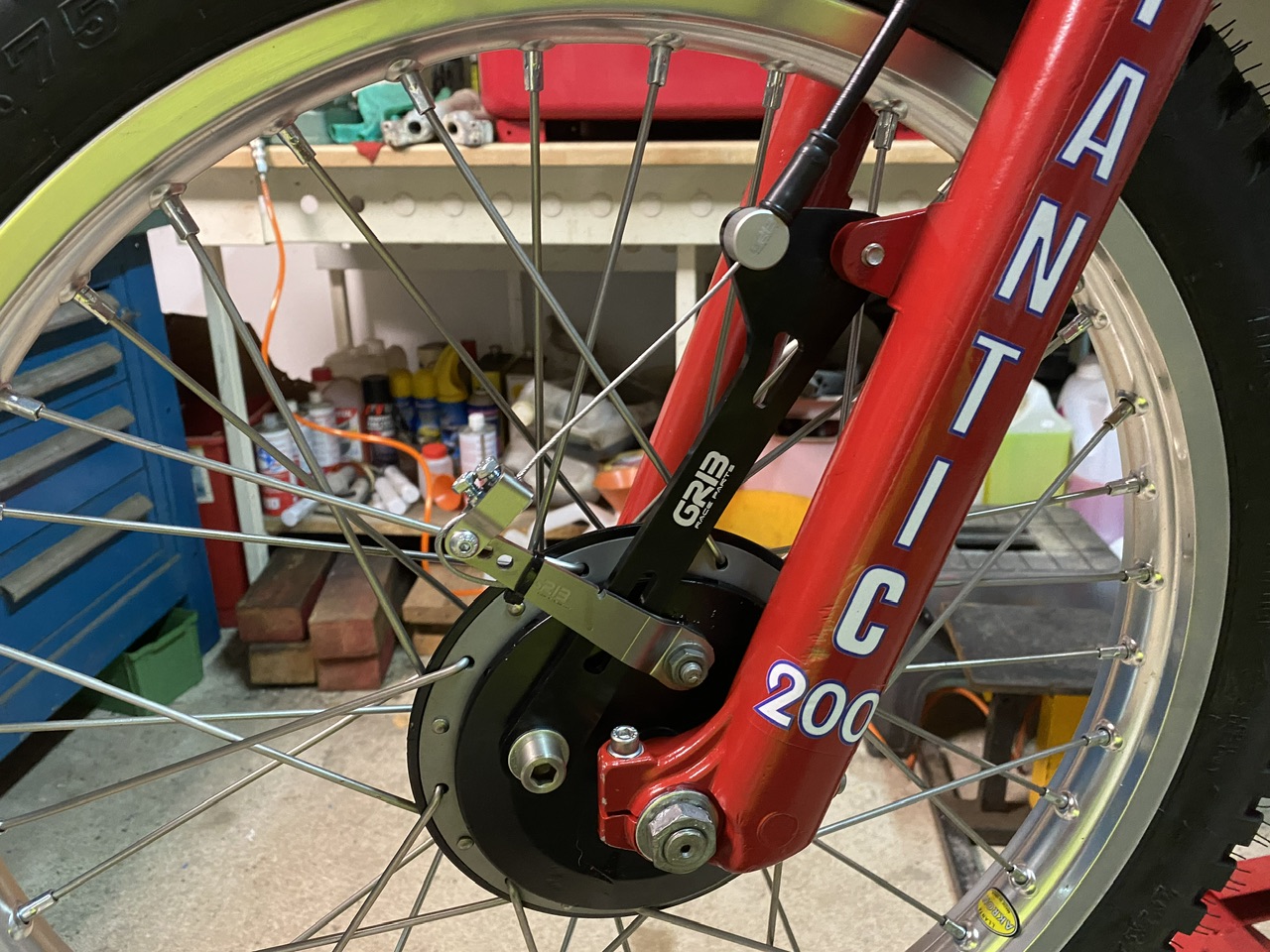

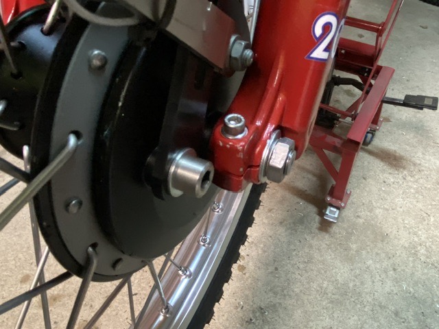

Thierry71 a écrit :
Bon , roue avant remontée avec l’entraîneur de compteur en bon état récupéré sur ma 245 !
Un 200 for ever
Du coup, comme l’entraîneur est plus large, mon axe de roue trop long rentre moins, et au final, ressort moins de l’autre côté 😁
Un 200 for ever
Adaptation du câble pour la biellette de frein Grib :
Un 200 for ever
Dommage qu’il faille toujours bricoler et adapter pour mettre le câble à la bonne longueur… vu le prix des pièces, ils pourraient aussi vendre les câbles !
Un 200 for ever
Double arrêt de câble par sécurité 😁
Ce frein Grib améliore le freinage en puissance ? L’effort sur le levier est il moindre ? Je vois que vous en avez sur toutes vos Fantic, merci pour votre réponse, Éric

Thierry71 a écrit :
Merci Chris 👍
Un 200 for ever
Un 200 for ever
Un 200 for ever
Ça rallonge de 1,5 cm ! Plus long, le câble risque de frotter sur le carbu !
Posté le 08-07-2025, à 19:04
Un 200 for ever
Un 200 for ever
Un 200 for ever
Un 200 for ever
Alors , sur le 200 et le 300 , j’ai monté des biellettes Grib pour les passer devant ! Déjà pour une question d’esthétique !
la biellette derrière comme d’origine ou devant, c’est pareil niveau freinage !
Ce qui améliore un peu, c’est que les biellettes Grib sont rallongées , du coup pour le même effort sur le levier de frein au guidon, la biellette avec un bras de levier plus long transmet un effort plus important à la came du tambour !
Sur mon 240 Pro , j’ai les tambours complets de chez Grib, c’est pas le même tarif !
Même si çà va bien, ça reste des freins à tambours !
ce qui est aussi très important, c’est d’avoir un bon câble 😁

Posté le 08-07-2025, à 21:25
Merci, je ne savais pas que la biellette rallongée se vendait seule, je vais partir sur cette option pour mon Fantic 80 RC enduro, je dois pouvoir changer le flasque du côté droit (origine) et le monter côté gauche…
Tu n’aurais pas une photo avec la biellette rallongée montée sur le flasque origine Grimeca ?
Merci aussi pour l’info de la commande d’embrayage 😉
Un 200 for ever
Un 200 for ever
Un 200 for ever
Un 200 for ever
Moto(s) : 50 rc mik26 1979, 50 rc 1982, 80 rc 1983, 125 rc 1979
Posté le 09-07-2025, à 13:57
Grib propose deux types de biellette rallongée pour les tambours Grimeca de trial !
Un modèle AR comme le montage d’origine, et le modèle pour passer la commande à l’avant !
Pas facile pour ton adaptation de savoir si l’angle d’orientation de la biellette sera correct avec l’emboîtement sur la came du tambour !
Un 200 for ever
