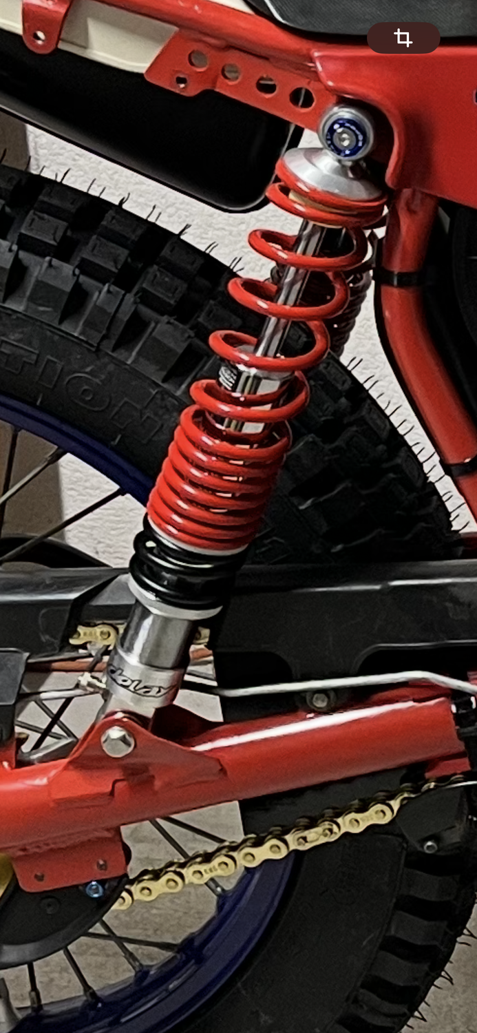

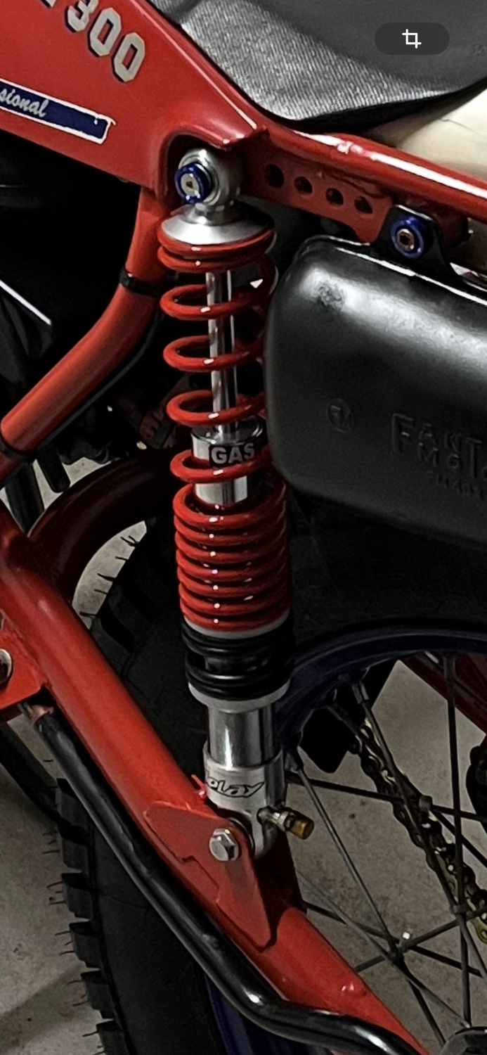

Posté le 13-06-2025, à 23:51
Moi sur le 300 j’ai des Delay Alu classique
Le rapport qualité prix est idéal ! Ils sont qualitatifs et font très bien le boulot
Suivant ton poids tu as le choix des ressorts plus ou moins gros donc c’est plus adapté et ensuite tu règles à la main comme les magicals
Je pense que la version haut de gamme de Delay est pareil que les magicals (pour en avoir eu sur 200 Tlr) mais sans le choix des coloris de ressorts
Enfin, le reproche c’est qu’avec le frottement des bottes, la peinture sur les spires part assez vite..
