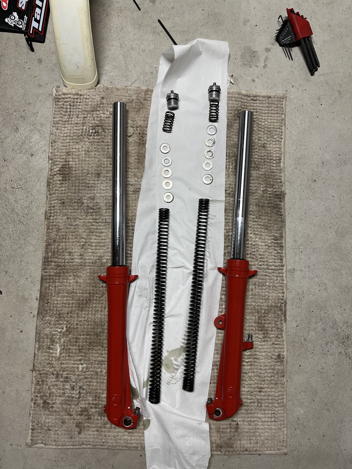

Je voudrais améliorer la dureté de ma fourche de ma 300 pro 1984 (fm403)
J’ai vu qu’il existait des kits magicals avec bouchons, entretoises et ressorts sauf qu’actuellement les bouchons sont en rupture.. donc j’attends
En démontant, voici ce que j’ai actuellement
Avez vous déjà vu un tel montage sur une fourche de 300 pro 1984 (fm403) ?
Je pense que c’est une « préparation maison »
Cordialement

A priori...il'a remplacé la cale , par des ressorts de soupape..et remis des rondelles pour durcir..et mettre a sa sauce
Les ressorts additionnels , amenent plus de progressivité ..en longueur totale ...a rapport aux cales qui amènent une compression plus courte...
Si t'as des sous...et que tu as besoin d'un niveau .superieur...du a ton pilotage et tes  exigences....'prends du magical avec réglage , dès que çesr dispo...
Si tu veux juste trialiser.....moi je virerai es rondelles ..et je mettrai une cale du diamètre ressort au dessus du ressort soupape
.de quelques centimètres ..a définir..selon tes exigences

Merci beaucoup pour ta réponse qui m’éclaire mieux !
Le but est qu’elle soit plus dur sur les impacts de marches et sur les descentes, la c’est encore un peu mou, je la trouve trop plongeante (je fais 92kg en meme temps lol)
Effectivement elle est un peu plus « résistante » que d’origine (pour avoir comparé) mais ça reste léger à mon goût
J’attends le retour de panabiere pour les bouchons magicals en rupture.. apparement le reste semble dispo (ressort et cales)

Les bouchons réglables Magicals servent uniquement à corriger ta pré-contrainte plus facilement sur le terrain ! Une fois que c’est réglé, on n’y touche plus et ils ne servent qu’à faire joli !
Si tu gardes les bouchons d’origine, il faut les enlever pour corriger en ajustant la longueur des entretoises Magicals !
Regarde sur le sujet de mon 300 , qui doit s’appeler la 300 Pro de Thierry, tu trouveras la préparation de la fourche ainsi que des infos sur le frein avant !
