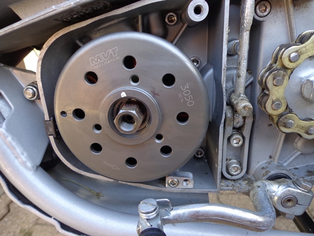

J’ai fait le montage et les essais, sur mon 125RC 1978, il y a 15 jours, pour faire l’enduro de Villebret, d’un Millenium Minarelli 6V EXT112.
Ré-usinage du cône sur le rotor, modification de la platine, j’ai même pu garder la montage de la clavette sur le repère A.
Le résultat de l’avance variable est bluffant, une souplesse et couple sur le moteur que je n’avais encore jamais rencontré sur ce 125 Fantic. Les montés en régime sont franches, mais à haut régime, je trouve qu’il en manque un peu.
Je dois encore travailler dessus, mais ma lampe strombo plafonne à 8500Tr/min. Après plusieurs essais de calage 2,5mm, 3mm, 4mm, je suis à ce jour à 3,7mm avant PMH. Mon souci est qu’à vide le moteur prend 12000Tr/min, mais en charge, j’ai du mal à gagner les 10000 tours.

Je cale les MVT à 2,3 mm pour les 50 75 et 80, ensuite lampe strobo pour ajuster suivant ce que je trouve a haut régime.
Avec la bonne avance, quand je teste mes machines je monte un petit compte tours digital de kart avec une pince toute simple sur le fil de bougie pour contrôler les régimes pris à l'accélération, en règle générale je fais ça sur le 3 eme ou 4 eme rapport dans une montée en légère pente,  sur le 80 RC FM 280 je prends 12700 en charge, et une chouille de plus que 13500 sur le Corsa Corta de l'Ancillotti.
Clairement le calage d'origine je m'en fiche totalement, je cale tous mes moteurs en fonction de mon ressenti, et de ce que me dit le compte tours en charge. Avec le type d'allumage à avance variable que nous montons maintenant la valeur de calage d'origine n'est qu'une donnée qui te perturbe dans ta recherche des bons réglages. Car dans l'exemple du RC/KS que tu cales a 1.9 mm d'origine, cette avance n'est qu'un compromis pour avoir du bas régime et un haut régime correct car ces allumages étaient fixes. Avec 1.2mm d'amplitude de courbe d'avance dans le cas du MVT on peut sacrément s'amuser à chercher pleins de choses!
Alors, vu ton problème essaye de caler en statique vers 2mm, voir même 1.5. Car comme je l'ai deja dit, et que notre Bubb confirmait lui aussi, les repères sont archis fantaisistes.
En faisant ce calage volontairement plus bas, vois s'il y a du mieux pour les hauts régimes, car vu la manière dont cela se comporte tu aurais un peu trop d'avance que je ne serais pas surpris.

Le Dansi de ma 80 était fatigué. Ce week-end, j'ai jeté un Millenium dessus. Il y a un paquet de filasse mais au final, c'est super facile à monter. La moto a démarré impeccable au 2e coup de kick. Je ne sais pas bien comment il est calé. A vrai dire, il ne l'est pas. Il est monté, ça démarre au poil et ça répond franchement bien au coup de gaz. L'éclairage et le coupe-circuit étaient tellement faciles à brancher que c'en est presque risible.
Il faudra valider sur le terrain. Ça n'était pas possible, faute de temps. Mon pater a eu la lumineuse idée de me faire un vaste atelier... à l'étage. Avec un treuil électrique pour y monter les motos. C'est joli mais faut bien reconnaître que quand tu dois faire des essais, ça devient vite gonflant.
Il faut souligner la facilité de montage de l'ensemble. C'est aussi vrai pour les Ducati et Conti/Leonelli d'AM6 mais ce MVT n'est pas chiant pour un sou.

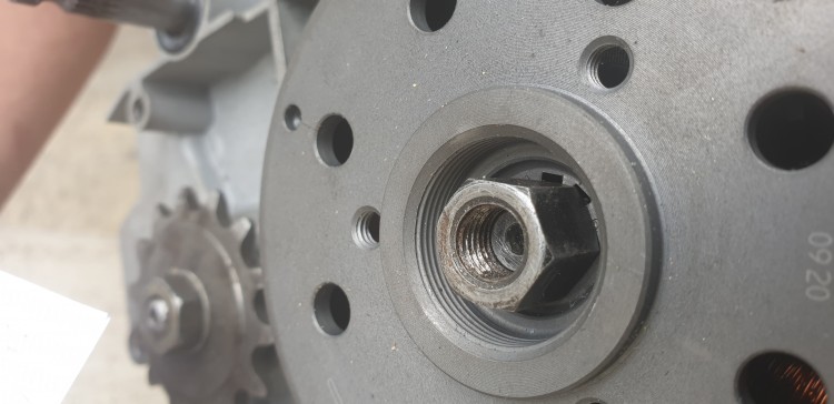

Bonjour, je refais un TX190 et j'essaie de changer l'allumage d'origine pour un MVT Millenium EXT112 d'AM6.
Quand je monte le rotor sur le cône, il ne s'enfonce pas suffisamment  🙄 . Quelqu'un a-t-il eu ce problème ?

Attention, il y a deux rainures sur le cône. Il faut prendre celle qui est assez large pour laisser passer la clavette du petit Fantic.

Merci,  😳  j'ai vu mais là c'est sans même positionner la clavette, juste en emmanchant sur le cône. 😕

ALORS ! d'abord faire un rodage du rotor sur la soie du vilo a la pâte a roder sinon il risque de se décaler ensuite je ne monte jamais de clavette car les emplacements ne sont pas forcement bon pour le P6.  c'est plus chiant a clar mais c'est beaucoup précis  🙂
j'en fait un vendredi et j'essaye de faire quelques photos  😉

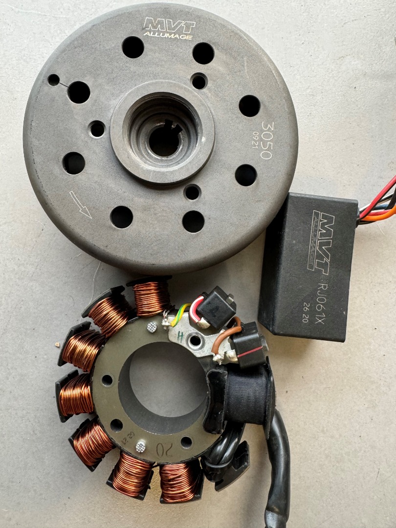

Un spécialiste du MVT pourrait-il me renseigner sur la référence du modèle en photo
Merci par avance
ALLUMAGE MVT MILLENIUM sur FANTIC Enduro
Moto(s) : FM 280 - FM 281
Posté le 11-12-2023, à 12:00
Normalement c'est un allumage pour AM6
Voila les ref erences des differents élements
- Rotor (3050-RTMI_10)
- CDI (RJ061X - DI07)
- Bobine HT (PX20)
- Stator (STMI_10)

Posté le 11-12-2023, à 12:57
Merci Gégé
rotor cdi et bobine réf ok
Par contre comment identifier le stator, il est grave 20 et 08 21 qui doit être l'année de fab ?
Et si toutes les réf correspondent on serait dont sur EXT112 ?
Posté le 12-12-2023, à 10:44
08/21 C'est bien l'année de fabrication ; pour le 20 je ne sais pas mais je pense que les stators sont communs a beaucoup de modeles  😳
