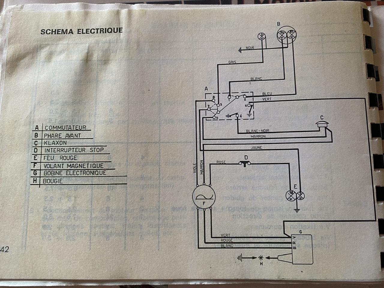

Bonjour Messieurs, je vais m'occuper à présent de ma trial 125cc, je suis à la recherche d'un schéma ou d'une indication pour remettre l'éclairage avant et arrière sur ma brêle, si toutefois quelqu'un avait des infos pour moi. j'ai enlevé le réservoir et il y a de l'ensemble bobine deux fils avec leur cosse en attente, je pense que cela doit me servir. Je ne sais pas si vous vous souvenez de ma restauration de ma TX190 , je viens de faire refaire remonter mon moteur (fuite d'huile), une fois remonté je m'empresserai de vous montrer le résultat.

Posté le 22-02-2025, à 09:46
Quel année ton 125 ?
Posté le 22-02-2025, à 10:44
1978/79

Posté le 22-02-2025, à 15:14
Bonjour,
elle est de janvier 1979

Posté le 22-02-2025, à 15:17
Bonjour Thierry
merci beaucoup pour ce schéma, je vais étudier ça ,
ma Trial est de Janvier 1979, donc cela va correspondre
A tous hasard , si on ne trouve pas les pièces elec chez Bossisio, sais tu ou je peux les trouver
merci pour ton retour
