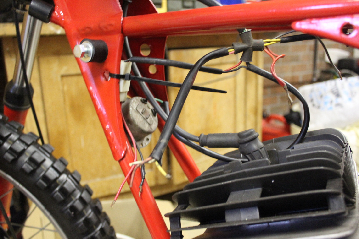

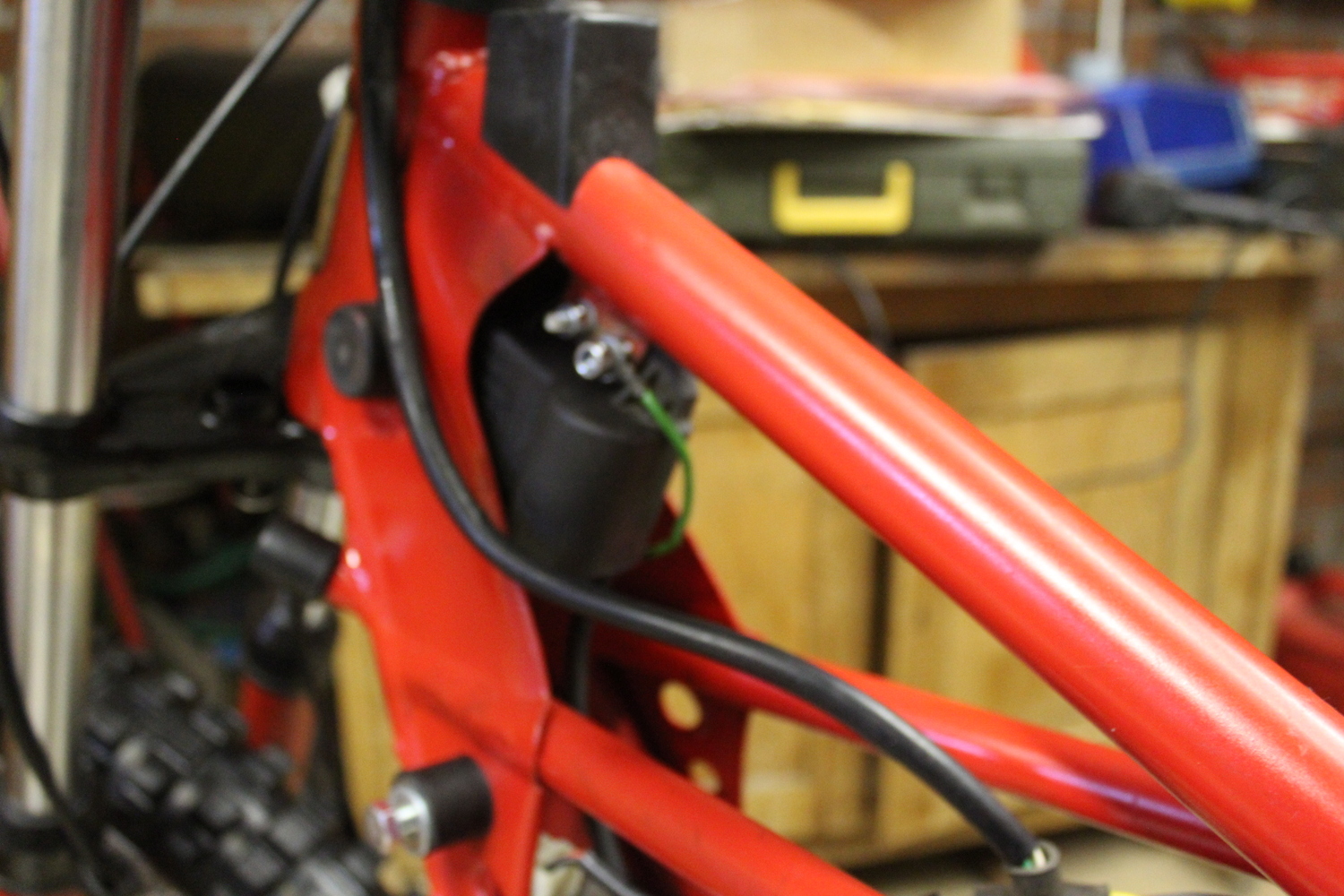

Je suis occupé à remonter un Fantic TX 190.
Je bute un peu sur le circuit électrique, ayant peu de connaissance et d'expérience ... et surtout de ne pas avoir fait de photos, ni pris de notes au démontage :-(
Pouvez-vous m'éclairer à ce propos ?

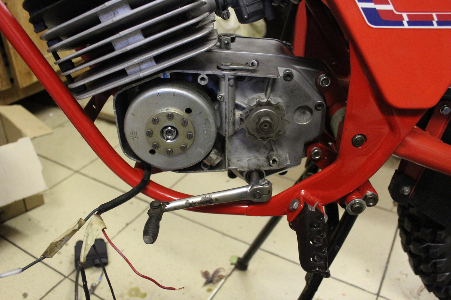

4 fils au départ du volant magnétique (rouge, noir, brun, vert).
FANTIC TX 190 - Circuit électrique
Le câblage est celui d'origine. J'ai repérer l'alimentation du phare avant, arrière, du klaxon ... mais pour le reste, je suis un peu perdu .... :-(
Merci pour votre aide.
Fred
Posté le 08-02-2025, à 17:41
Rouge = + bobine
Vert = capteur bobine
Noir = masse bobine
Marron = éclairage
Tu as monté une bobine HT type Ducati donc le rouge se branche sur le vert et inversement.

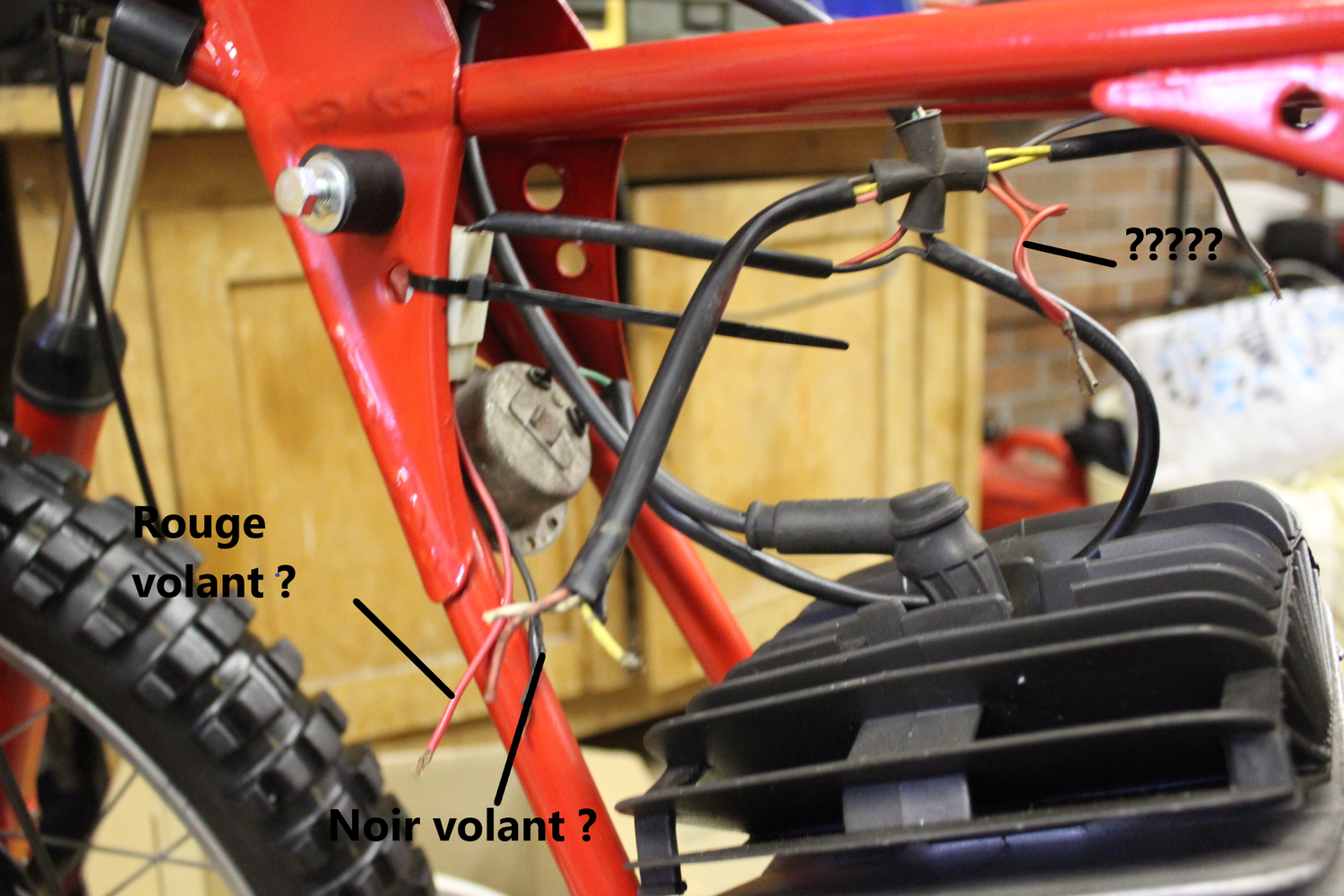

Merci Chris :-)
Le rouge du câblage et le noir vont directement au volant ?

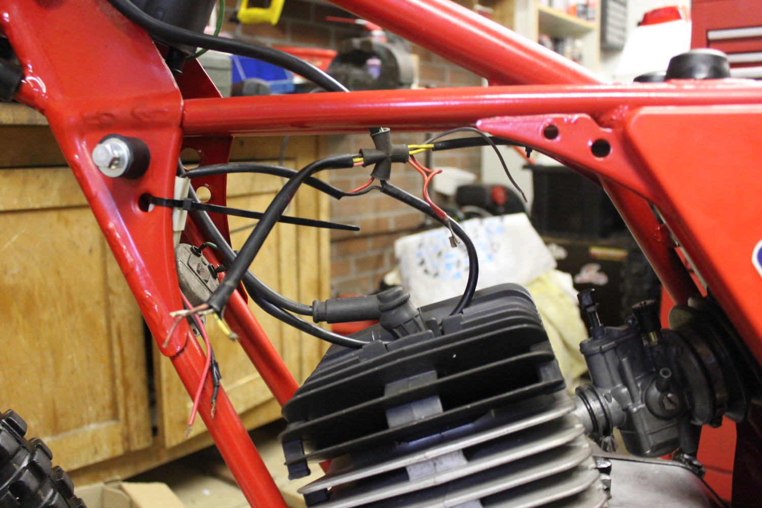

J'ai aussi les autres rouges avec la broche (voir photo), quelle est l'utilité ?

Posté le 09-02-2025, à 18:33
Si le rouge part vers le guidon...cesr sûrement le + bis bobine , qui te coupe le moteur...et donc rejoint un coupe contact , relié a la masse .
Posté le 09-02-2025, à 19:06
Les 2 en haut a droite, c;est pas des oranges ? si c;est le cas, c'est pour la commande de feu stop.

Posté le 09-02-2025, à 19:31
Merci, je commence à y voir beaucoup plus clair :-)
Je regarderai la couleur exacte des rouges / oranges 😁
