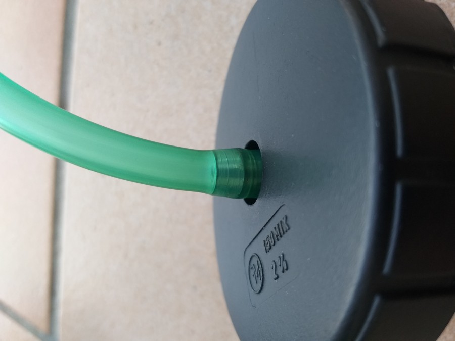

Posté le 28-04-2020, à 21:12
ben quoi ......c'est jolie     😍
Bouchon de reservoir
59 ans3030 messages 2828 images
Posté le 28-04-2020, à 22:40
Merci chef tu ma inspiré. Non du  coup J'ai  résolu le probléme  en m'inspirant de ta solution ...cool

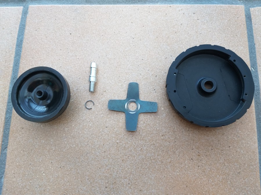

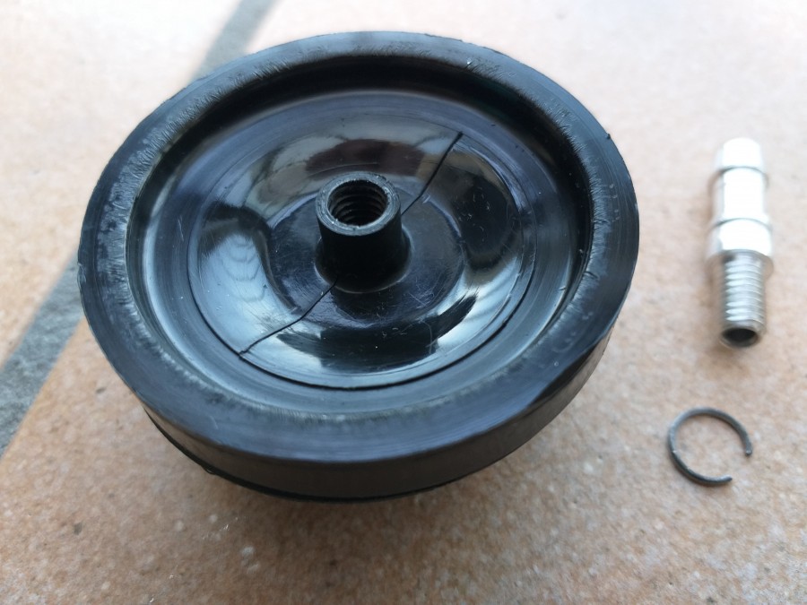

Posté le 10-09-2021, à 10:54
J'en ai ouvert un (condamné) pour voir comment s'était foutu mais je vois pas d'autre meilleure manière.
On pourra certainement trouver un embout plus élaboré, plus joli en cherchant un peu.
Ayant eu le même problème que Chris sur le 300 (j'avais déjà réparé celui du 50 mais sans faire de photos) je vous indique comment j'ai procédé.
Desassemblage du bouchon (en extrayant le petit anneau élastique)
Arasage de la tétine plastique cassée au niveau du plat superieur de la partie "doseur" du bouchon.
Percage M5 + Taraudage M6 non débouchants (et attention à bien retirer les copeaux de plastique pour que les petits tous radiaux de mise à l'air ne soient pas bouchés)
Fabrication et vissage d'une nouvelle tétine en alu.
Re assemblage du bouchon.
Posté le 11-09-2021, à 10:23
Merci Arnaud ! Y a du boulot vu le nombre de tétines cassées dû au séchage des durites. Tu aurais presque pu commercialiser une série de tétines !  😄  👍

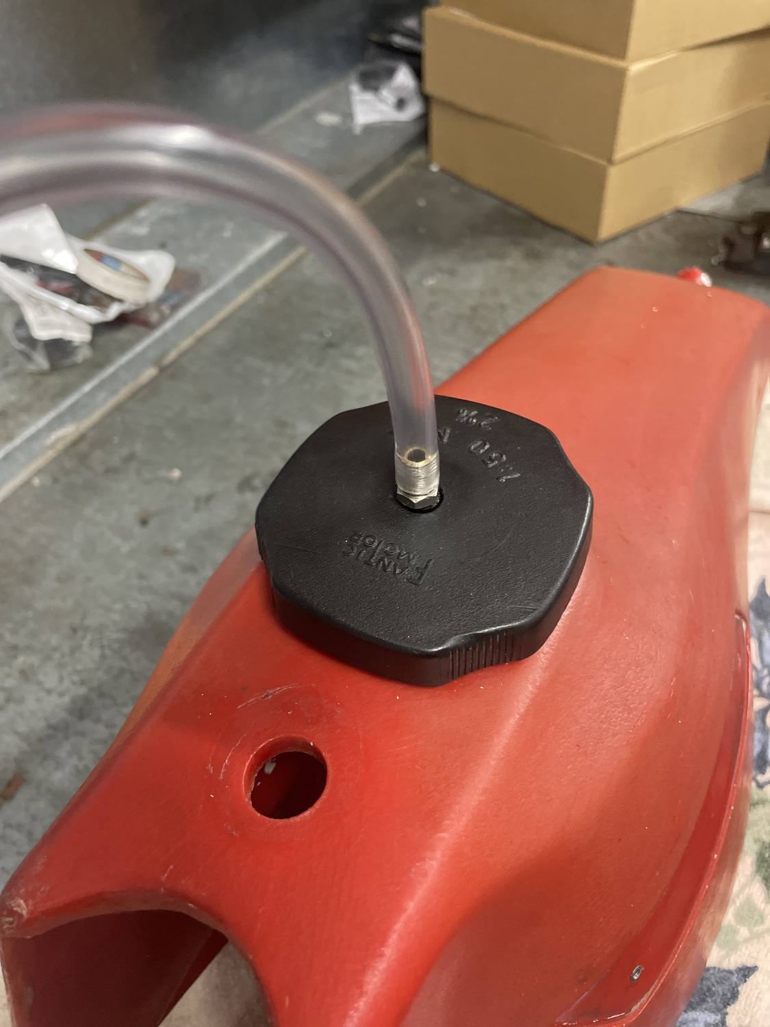

Posté le 27-01-2025, à 19:25
Et voilà pour moi c'est une valve de VTT tube les
Top du top
Merci les gars
