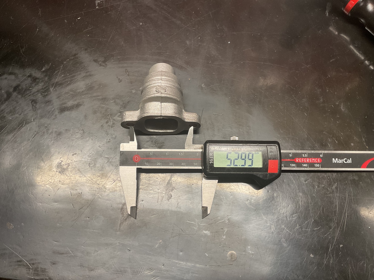

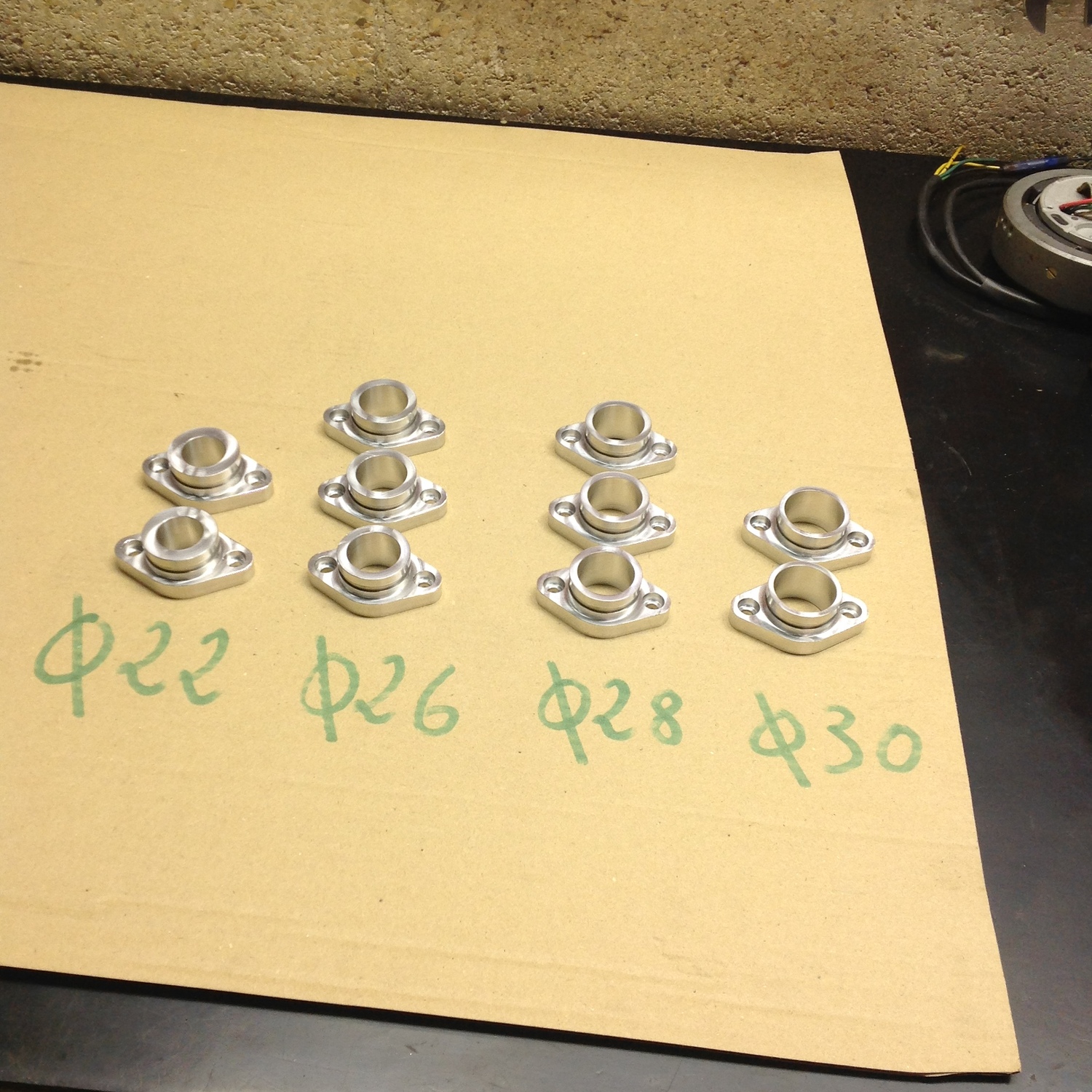

Bonjour Christophe
Quel est entre axe de la pipe j’avais fait des pipes pour c c
Pour les roulements de vilo c’est peu 400 km
Bonjour Laurent,
A priori, entraxe de 53 mm.
Mais après il faut savoir si tu mets le manchon Mik 26 qui fait à priori 35 mm d’emmanchement.
Christophe
Christophe

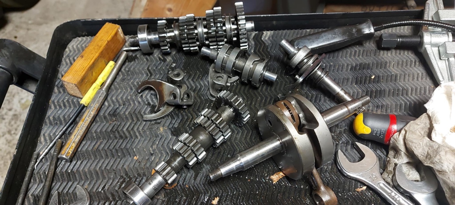

On va déjà refaire le bas moteur.
Les trois roulements de vilebrequin sont tristes…
Comme j’avais plusieurs jeux de roulement, est-ce que ce sont des adaptables made in china…
Il n’y a pas de marquage dessus.
Du coup, je vais mettre la boîte neuve que j’ai récupérée et mettre celle-ci sur mon TX94 (monté en 6 vitesses mais avec boîte trop courte…)
Christophe
Christophe

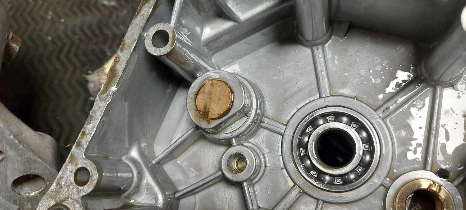

Vérification faite sur les roulements, c’est bien du SKF mais celui côté allumage était un C4 et non un C3.
Du coup, j’ai démonté le TX94 et demain, je vais le remonter avec la boîte du TX190.
Petit détail original que j’avais volontairement laissé, le bouchon de liège pour boucher le trou du pédalier.
Super étanche…
Ce coup ci, je vais mettre le bouchon du Minarelliste 🙂
Christophe
Super étanche…

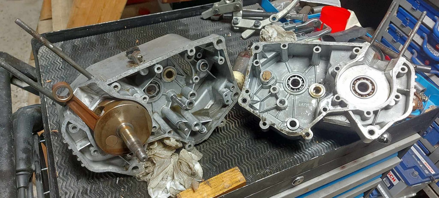

Je mécanique toujours sur mon TX190,
Montage de la boîte neuve, maintenant je dois régler le problème des 0,6 mm de jeu axial.
J’ai commandé les rondelles pour le réduire.

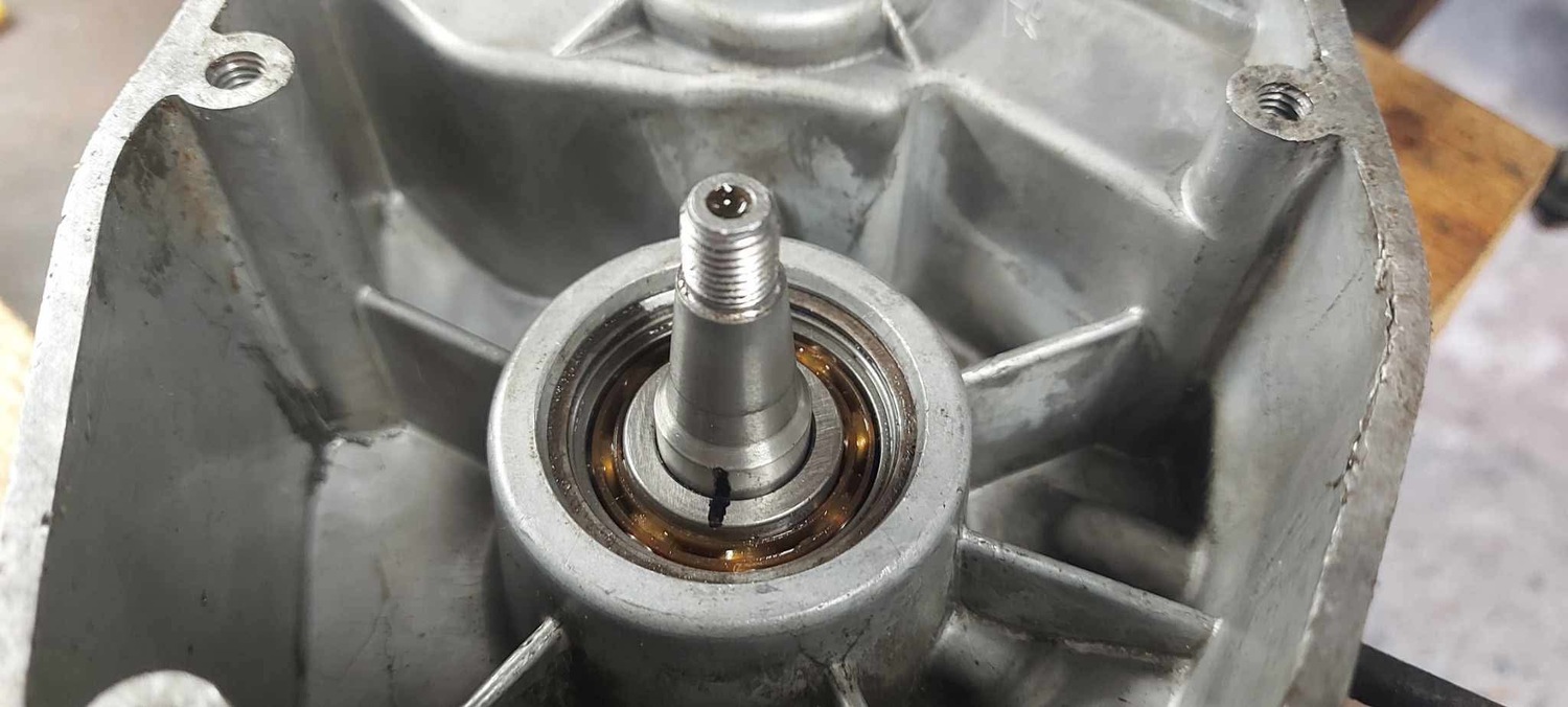

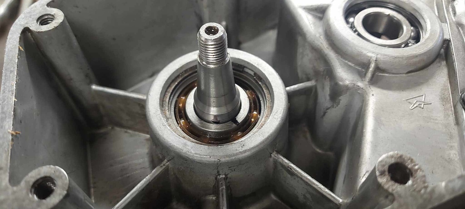

Je vous avais parlé de mes roulements de vilebrequin HS au bout de 400 kms et je viens de comprendre pourquoi malgré que le moteur avait été refait avec roulements, spis et embiellage neuf.
Embiellage Mazzuchelli, ils font un truc pas bête, c’est de rectifier les soies jusqu’à la portée des roulements pour un montage plus facile sauf que sur le mien, ils se sont gourés et ont rectifié jusqu’au roulement central 😡
Donc mon embiellage ne fonctionne qu’avec les deux roulements centraux, le roulement extérieur côté primaire ne touche pas la soie…. Je peux tourner la bague intérieure du roulement sans tourner le vilo 😡
Je suis bon pour un embiellage…
Mettre du loctite 638 ou autre ne me semble pas une solution fiable…surtout côté primaire qui encaisse tous les efforts.
Il nous embête quand même sacrément ces petits moteurs 🙂
Christophe

Ben voilà qui me laisse sur le cul !
Effectivement ils se sont loupés c’est plus facile à monter
Salutations Laurent
Salutations Laurent
Oui, cet embiellage là est vraiment facile à monter 🙂 🙂 🙂
