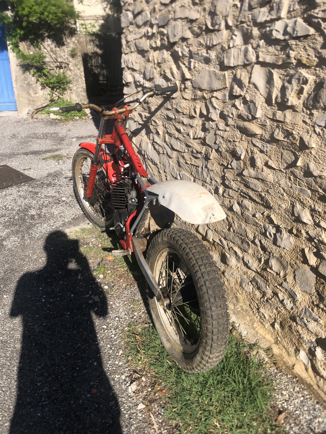

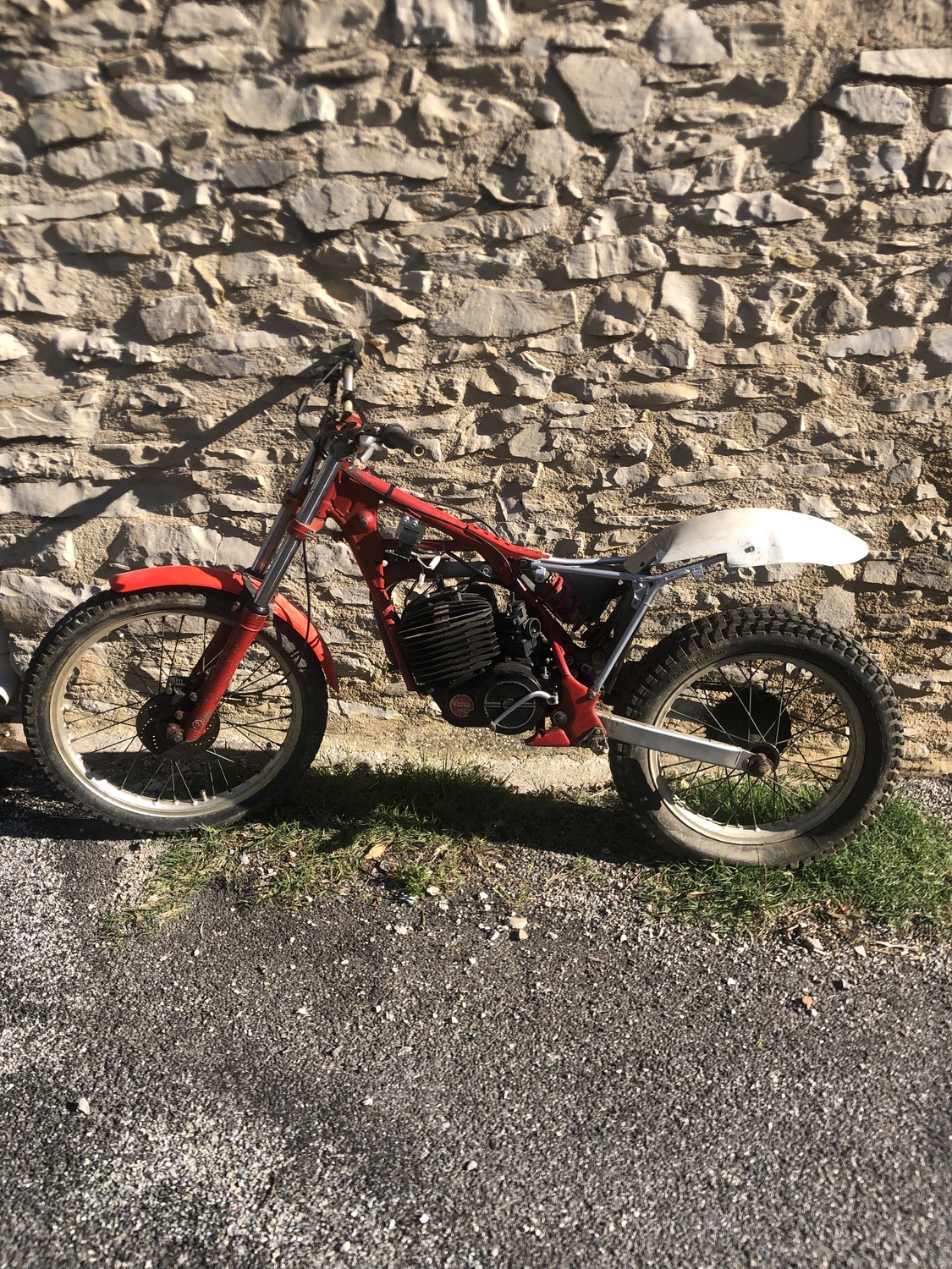

En deux mots, je restaure cette 301 fantic, mono amortisseur, et je suis en galère avec les pièces détachées.
J'aimerais grâce à l'expérience des restaurateurs présent si certaine pièces de la gamme sont compatible avec mon modèle.
Si j'ai bien compris, il faut poser toutes les questions sur le même sujet.
 - 1 Mon amortisseur arrière est rincé, je n'en trouve pas, j'aimerais le faire reconditionner, mais je trouve personne. Est-ce possible, et avez vous une adresse?
 -2 J'ai un soucis avec mes tés de fourche, j'en ai trouvé sur leboncoin de Fantic 240, quelqu'un l'a t'il déjà fait, d'après vous c'est compatible? apparemment même diamètre de tubes.
 -3 Et dernièrement, mais la je sais que c'est le sujet compliqué pour cette moto, je recherche une boite à air complète, ou alors une infos pouvant m'aider à adapter une d'un modèle. Je suis en train d'en fabriquer une en fibres de verre, mais je ne suis pas sur du résultat! 😁
Voila, merci à ceux qui prendrons le temps de me lire et je suis preneur de conseils, et j'espères pouvoir trouver des réponses à mes questions.
Bonne journée
50 ans99 messages
Posté le 07-01-2025, à 16:16
Les photos sont avant démontage et restauration 😉

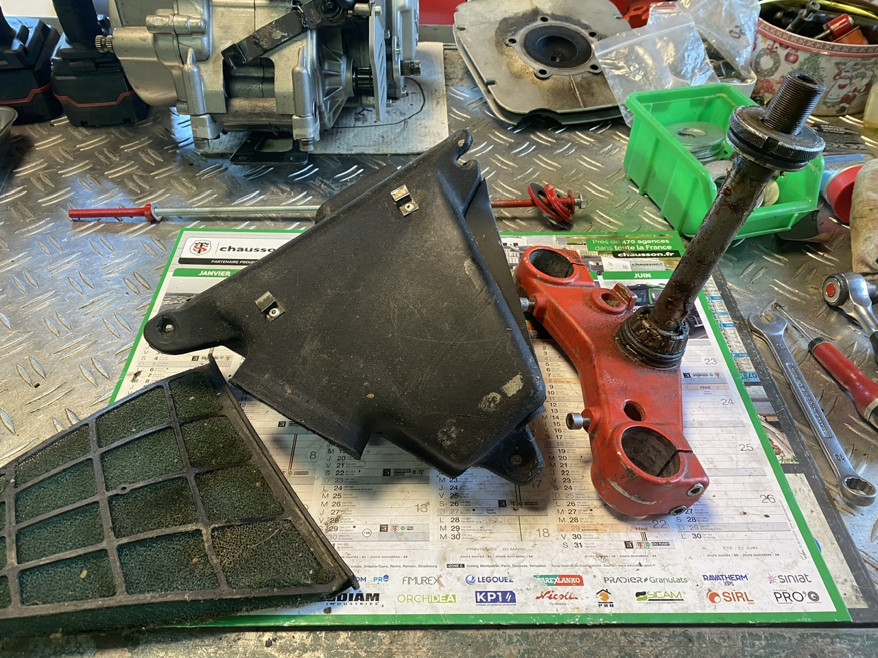

Posté le 13-01-2025, à 12:12
Des tubes tordus, si tu connais un gars qui a une presse et qui n’est pas manchot, çà se redresse sans problème !
Sinon, j’ai trouvé tout çà :
besoin de conseils Fantic 301
Envoie moi un MP 👍
