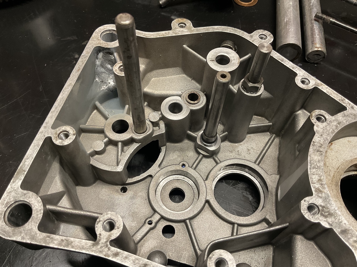

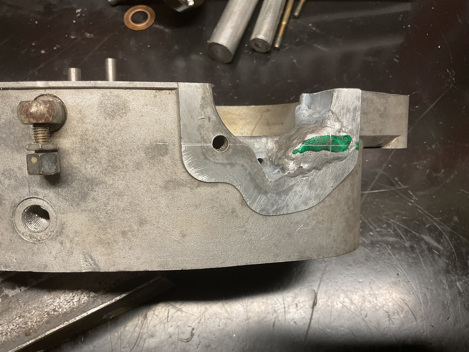

Sauvetage d’un carter fm 280 on voit bien qu’il y a un problème de conception surtout qu’il y a de la place pour permettre une marge plus approprié la il y a 3 mm du bord c’est un peu juste

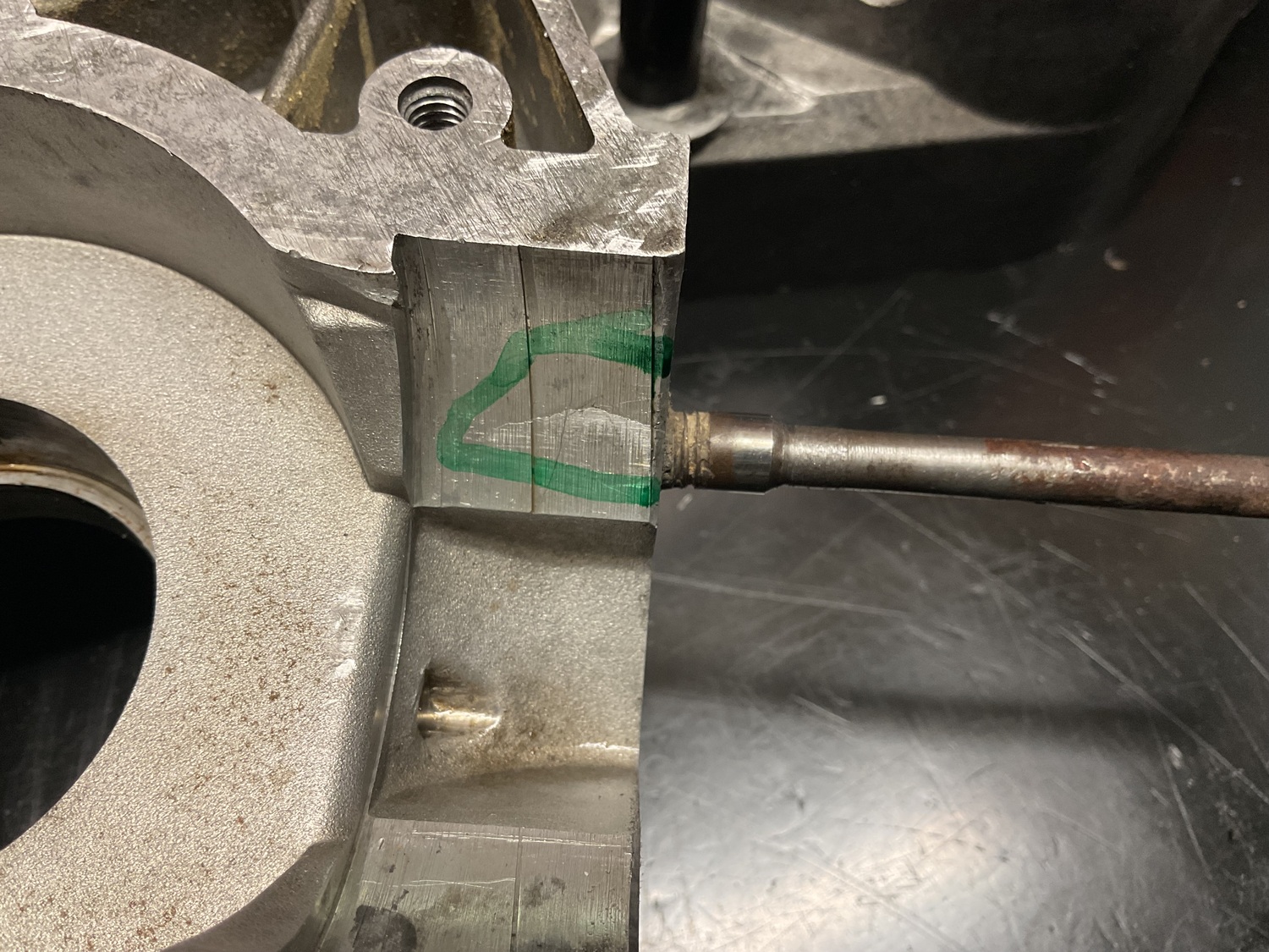

C'était quoi le problème, on apprecie pas bien sur la photo?
tu as dû  t'y reprendre un paquet de  fois pour recharger !
Vu en zoomant , le carter est fêlé  😕

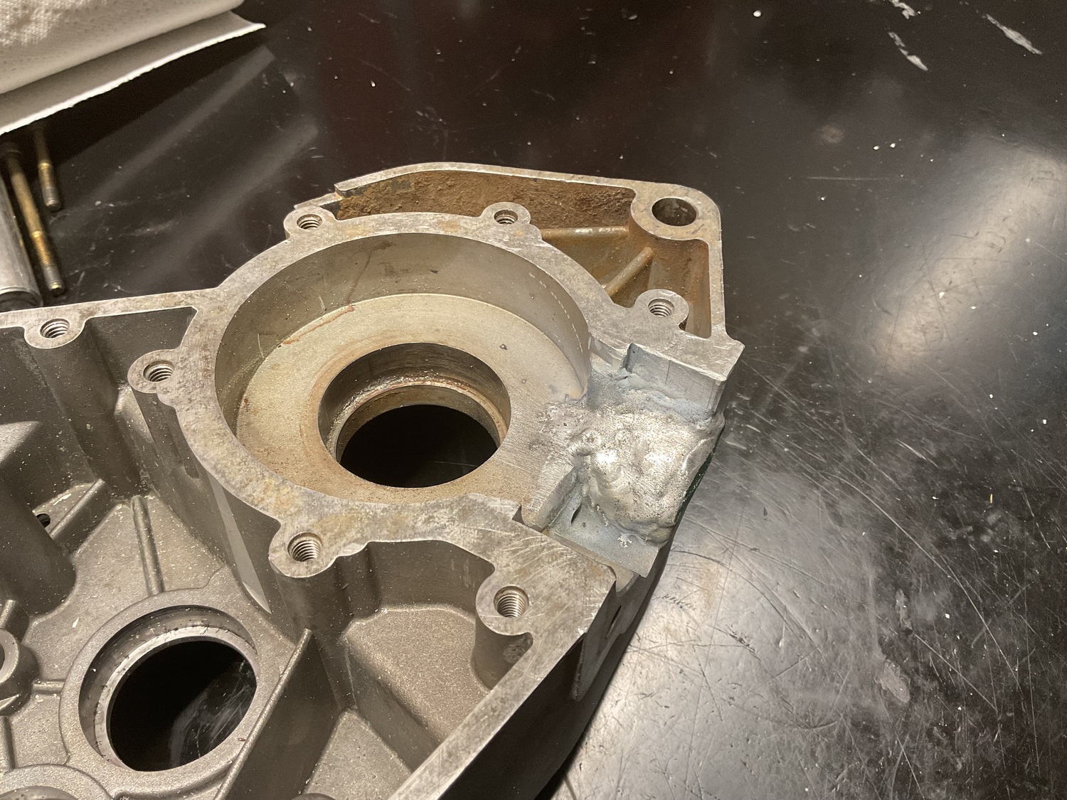

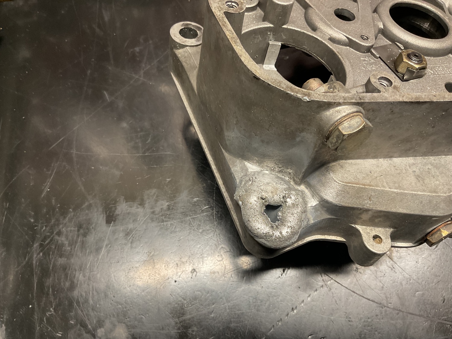

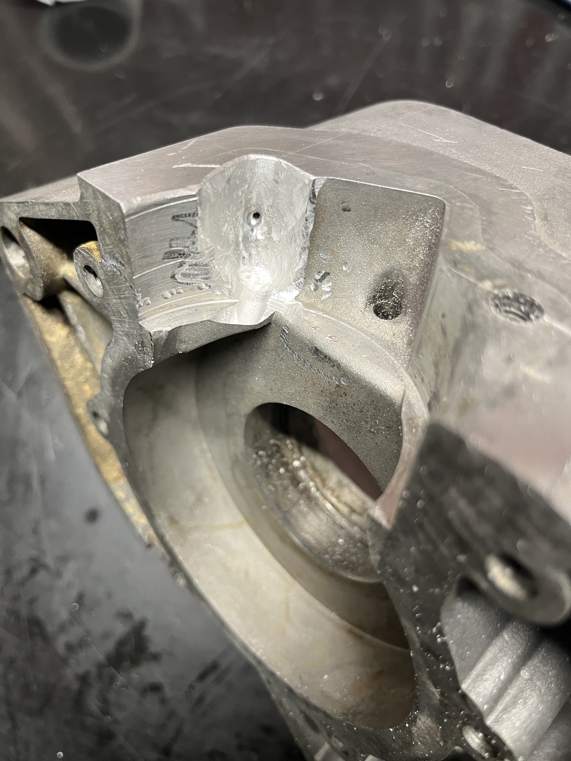

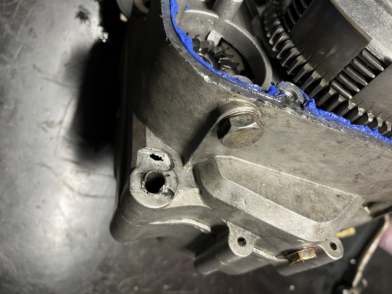

Salut Sylvain il y avait un gros trou également
Sauvetage d'un carter fm280
C’est sure j’ai fais plusieurs passes

Faut être bon soudeur et avoir du matériel pour fr ça...👍
137137 messages 3232 images
Posté le 27-12-2024, à 08:55
Bonjour bon soudeur non c’est loin d’être mon métier pour le matériel oui et non le plus chère c’est presque la bouteille de gaz après le poste il y a des chinoiseries qui sont pas si mauvais en 220v après si tu as le 380 V la tu es le roi du pétrole tu as des postes indestructibles à moins de 300€ simple de fonctionnement bouton marche / arrêt DC/AC et preflow et la manivelle que tu tournes pour amperage et si ton poste est puissant 275 tu sélectionnes ta gamme de bobinage généralement 2 gammes
