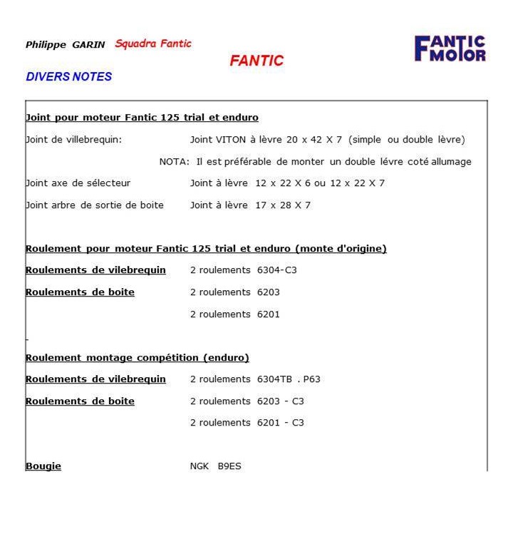

Salut Rico, j'espère que tu vas bien.
Pour roulements et spies, voir mon tableau ci-dessous:
joints
Pour la pochette de joints, prend ça chez BMZ, il me semble que la pochette est plus complète. J'aime bien faire travailler les français qui font des efforts pour nos Fantic. Jojo est un type tellement sympa !
Si tu fais parti du club, je pense que tu dois avoir droit à une remise, et le port devrait être moins cher.
https://bmz-equipements.fr/fr/enduro-cross-route/637-pochette-de-joint-fantic.html
