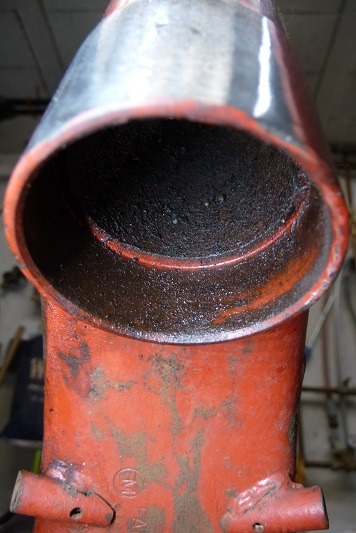

Je souhaiterai réutiliser au max celui de 305 mais j'ai le tube, à l'avant du triangle qui remonte vers la poutre centrale, qui me gène bien...
J'ai une petite idée mais ca va demander du taf
La 240 Pro de Matto
J'ai aussi essayé avec un intermédiaire de 301, ca serait la solution la plus simple.
Modif nécessaire aussi, cintrage, et le diamètre d'entrée n'est pas bon (38 au lieu de 44 sur 305)
D'autant plus que j'aimerai que l'échappement reste bien à droite pour simplifier la forme de la future boite à air alu maison.
La 240 Pro de Matto

Çà va pas être simple pour l’échappement !
Toutes les 240 et 300 que j’ai pu voir au trial du Ventoux avec un moteur remplacé avaient gardé le pot d’origine !
39 ans7272 messages 8888 images
Posté le 06-01-2023, à 22:22
@Thierry : Oui on voit la plupart du temps le pot d'origine. Ce qui serait surement plus simple.
Mais il faudrait quand même modifier la partie en sortie de cylindre pour passer des ressorts à la bride
Je pense aussi que le diamètre du tube de sortie n'est pas le même

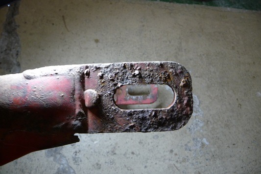

Posté le 08-01-2023, à 21:29

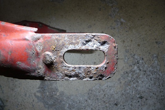

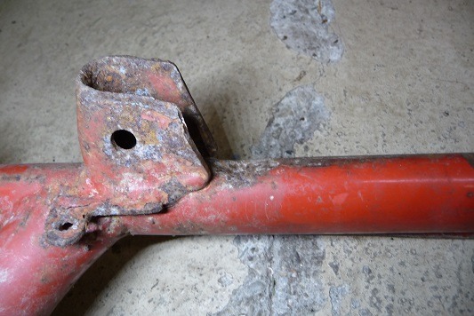

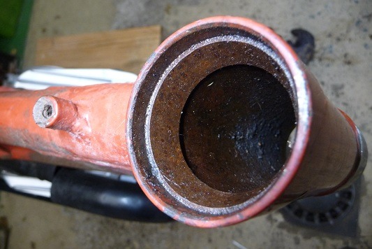

Il va y avoir un peu de travail sur le cadre et le BO.
Les cuvettes de direction sont bien attaquées par la rouille  :|
La 240 Pro de Matto
La 240 Pro de Matto
Je sais pas trop comment faire pour enlever la rouille sans enlever trop de matière, dérouillant à base d'acide phosphorique ?
J'espère juste que la rouille n'aura pas "soudé" la bague ext du roulement à la colonne...
Le BO a un coup derrière la béquille, je me demande bien comment ca a pu arriver, vu que normalement y a la béquille devant  😄
La 240 Pro de Matto
La partie arrière du BO est bien attaqué, je sais pas si je dois donner quelques coups de rechargement au TIG...
La 240 Pro de Matto
La 240 Pro de Matto

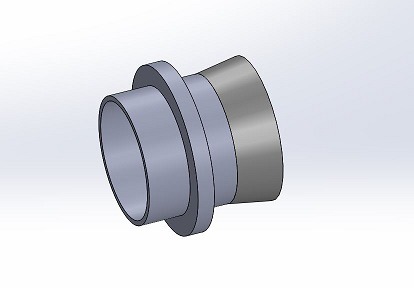

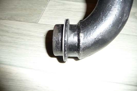

J'ai commencé à dessiner sur Solidworks la partie de l'échappement qui va venir en sortie du cylindre.
J'utiliserai ensuite un cone de réduction retaillé pour passer de Øext 38mm à 42.4mm
Coude original:
La 240 Pro de Matto
Future pièce, il suffira de continuer ensuite avec des tubes, coudes ou sections de coude en 42.4mm
Tout sera fait en 304L (1.4307)
La 240 Pro de Matto

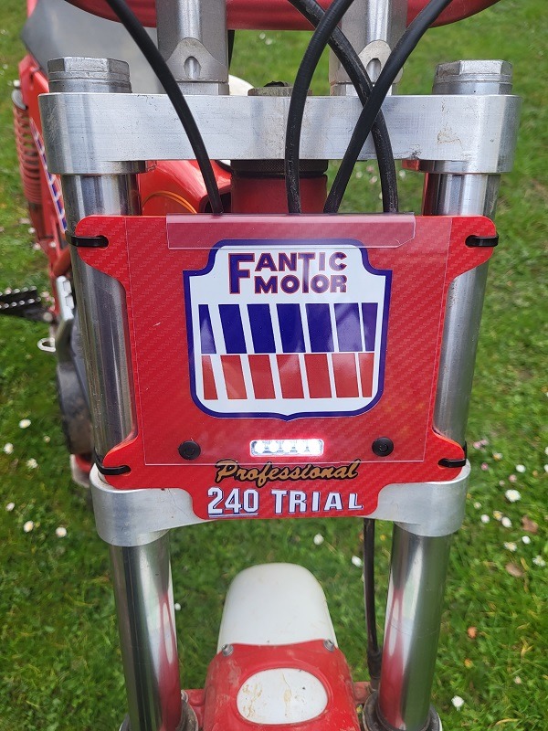

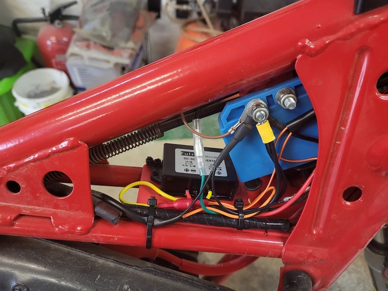

Travail du jour, installation éclairage pour Aywaille...
J'ai installé un régulateur-élévateur (6=>12V). Il me manquait les connecteurs qui vont bien pour faire un cablage plus propre...
Content du résultat même si les LED ca éclaire pas des masses...
La 240 Pro de Matto
La 240 Pro de Matto
La 240 Pro de Matto
Always Look on the Bright Side of LifeMoto(s) : plusieurs trial et route
62 ans545545 messages 753753 images
Posté le 25-03-2023, à 14:43
super boulot,
je suis intéressé par les références de ton régulateur élévateur 6 => 12 v  et si tu a le schéma de câblage aussi
merci
Posté le 27-03-2023, à 20:22
Le régulateur vient de chez Solise:
www.masolise.com/industriel/92-c061204.html
Il y a surement moyen de trouver moins cher sur aliexpress ou ebay car c'est de l'import chinois
Mais comme j'étais pressé par le temps, j'ai prit chez eux et j'ai été livré très rapidement
Pour le cablage c'est assez simple
les deux masses reliées ensemble (les masses des deux éclairages viennent aussi au même endroit)
J'ai un interrupteur à levier au niveau du renfort de cadre proche de la colonne de direction
Le fil marron qui vient du stator va d'abord vers cet interupteur à levier, de cette facon rien n'arrive à ce régulateur élévateur si j'active pas le  levier et donc l'éclairage
Ensuite le fil de sortie de l'interrupteur va au IN du régulateur élévateur et le OUT est relié aux + de l'éclairage avant et arrière
J'aurai peut être pu mettre un fusible en sortie du régulateur pour faire propre mais je n'en avait pas, je le rajouterai peut-être plus tard (4A, ampérage max du régulateur élévateur)
Le régulateur élévateur sort max du 12v et 4A
L'ampoule arrière fait 4W et à l'avant c'est moins de 1W, donc 5W sous 12V ca fait 416mA, il y a de la marge

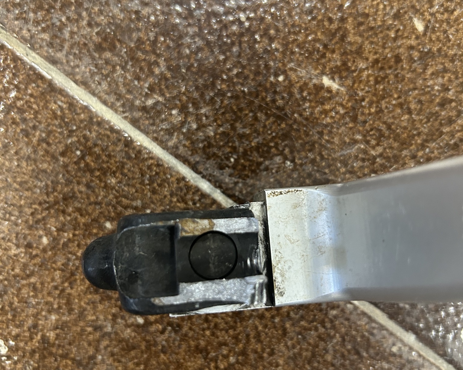

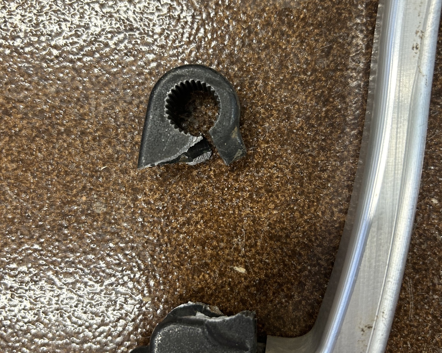

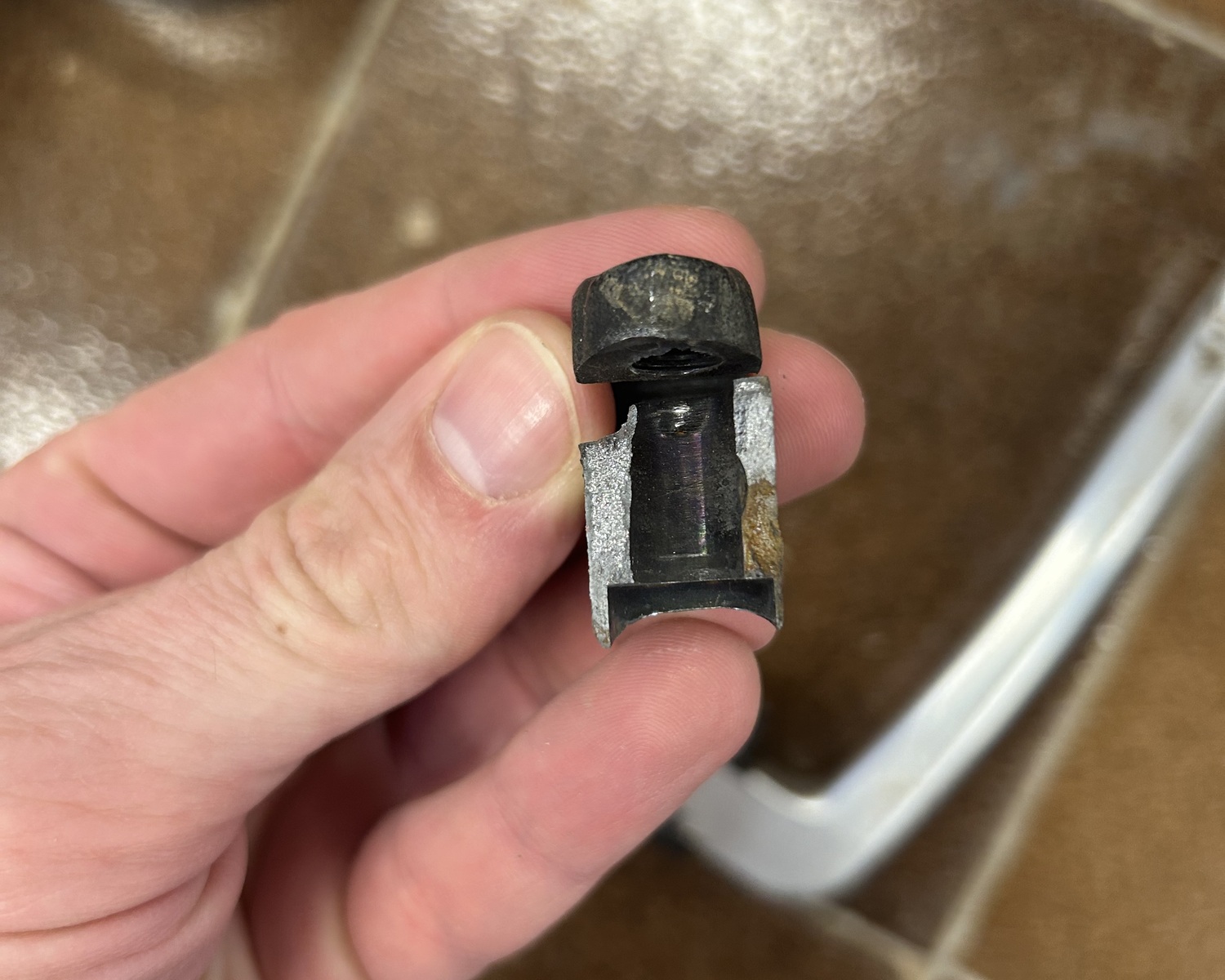

Fragile le kick Delay...
Petite mésaventure au TVT de St Chéron.
C'était un très beau trial avec de chouettes zones.
Après le premier tour du Samedi je remarque une fissure sur la noix de kick.
Il y avait de la rouille dans la fissure donc ce n'était pas tout frais...
Erreur de ma part, je n'avait pas de kick de rechange...je décide de continuer comme ca...
Le Samedi se passe bien hormis que je découvrais les zone en vert, moi qui roulais habituellement en jaune.
Je ne pensais plus à ce problème jusqu'au démarrage de la moto à la zone 7 du premier tour du Dimanche.
Patatras, la noix cassée.
démarrage à la pousette en prenant soin de ne plus éteindre la moto pendant les recos... calage suite à un échec dans la 8 et pousette laborieuse... ca annoncait une certaine galère pour le reste de la journée.
Mais heureusement j'ai des camarades de club géniaux qui m'ont aidé à redémarrer en poussant et même trouvé un kick pour le 2e tour !
Un peu décu de la qualité quand même le kick avait à peine + d'un an....et le serrage vérifié régulièrement...
Posté le 16-07-2024, à 21:01
Yannick 37 a écrit :
Ah oui c'était donc toi le gars avec un kick cassé, j'aurais pu te dépanner, j'en est toujours un dans mon camion car cette mésaventure m'est arrivé également l'an dernier avec ce même Kick que j'avais pris chez Julien Panabière, je lui ai signalé et il m'a renvoyé une noix de kick neuve. heureusement pour moi c'était la veille d'un trial de ligue et j'avais réparé avec la noix d'un de mes vieux kick d'époque que je n'ai jamais démonté depuis, j'ai peur que la noix neuve casse elle aussi.
Heureusement j'ai pu trouver un dépannage pour le 2e tour, mais dorénavant j'aurait tjrs un kick d'avance   😀
J'ai l'impression que la noix de ce kick delay est fragile, peut être un défaut de fabrication ?
En regardant bien, au niveau de la vis de serrage il ne reste pas beaucoup de matiere de part et d'autre.
