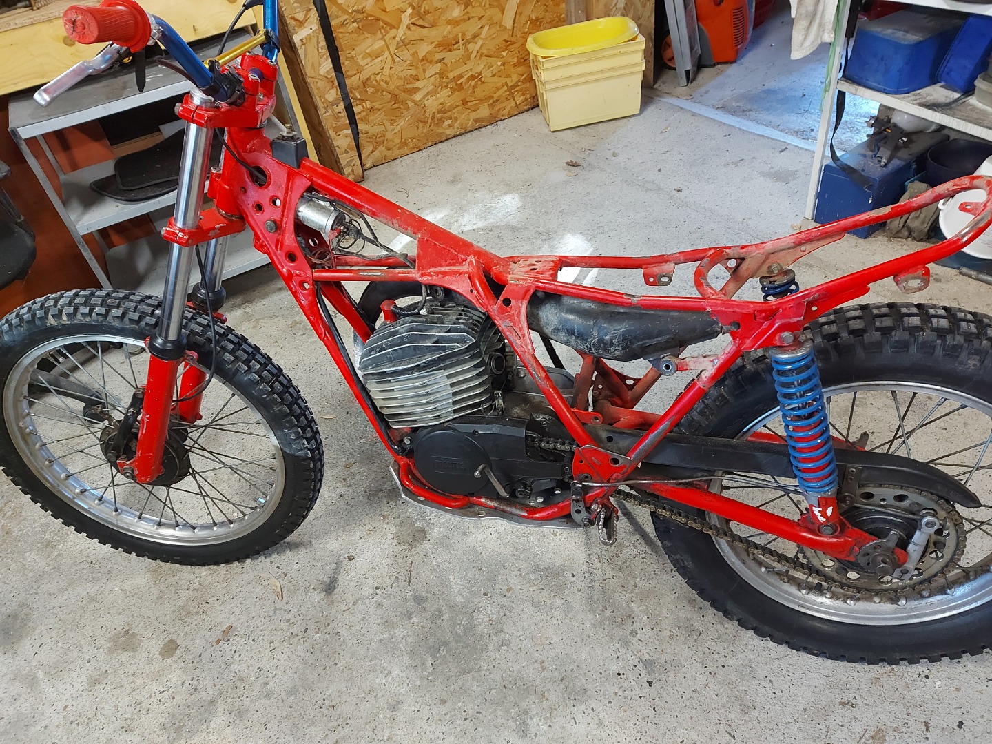

Posté le 17-01-2024, à 09:20
Fantic 200

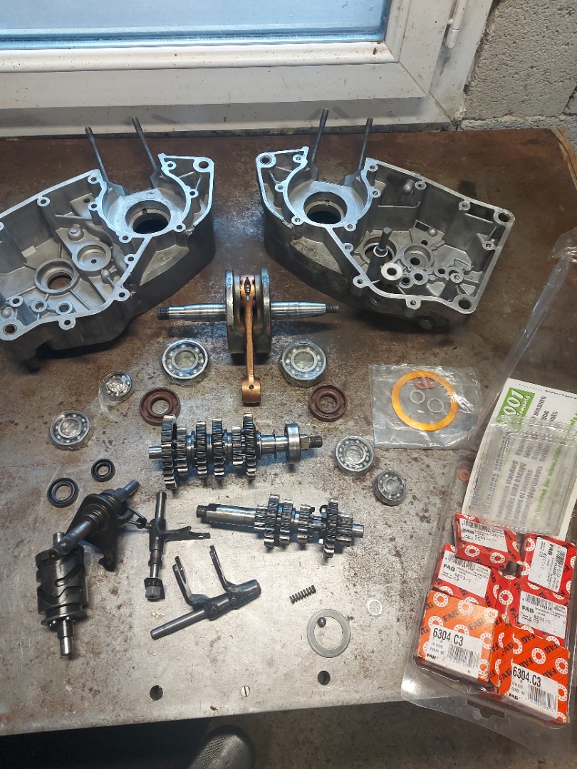

Posté le 06-03-2024, à 18:08
démontage
55 ans1212 messages 66 images
Posté le 06-03-2024, à 18:09
Fantic 200
Fantic 200

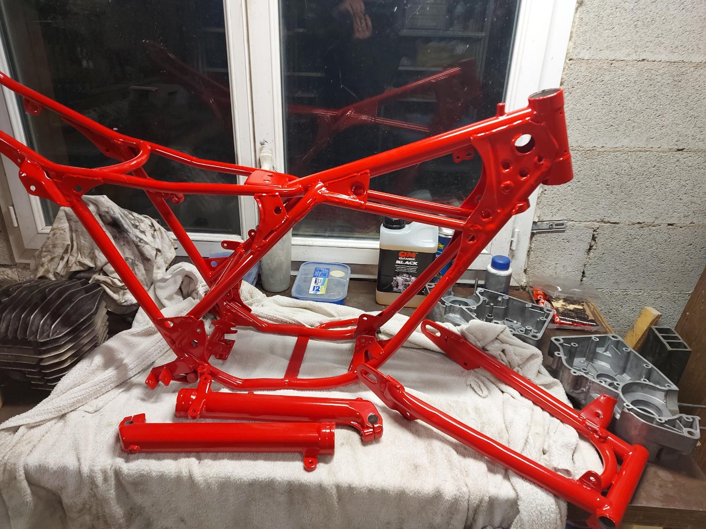

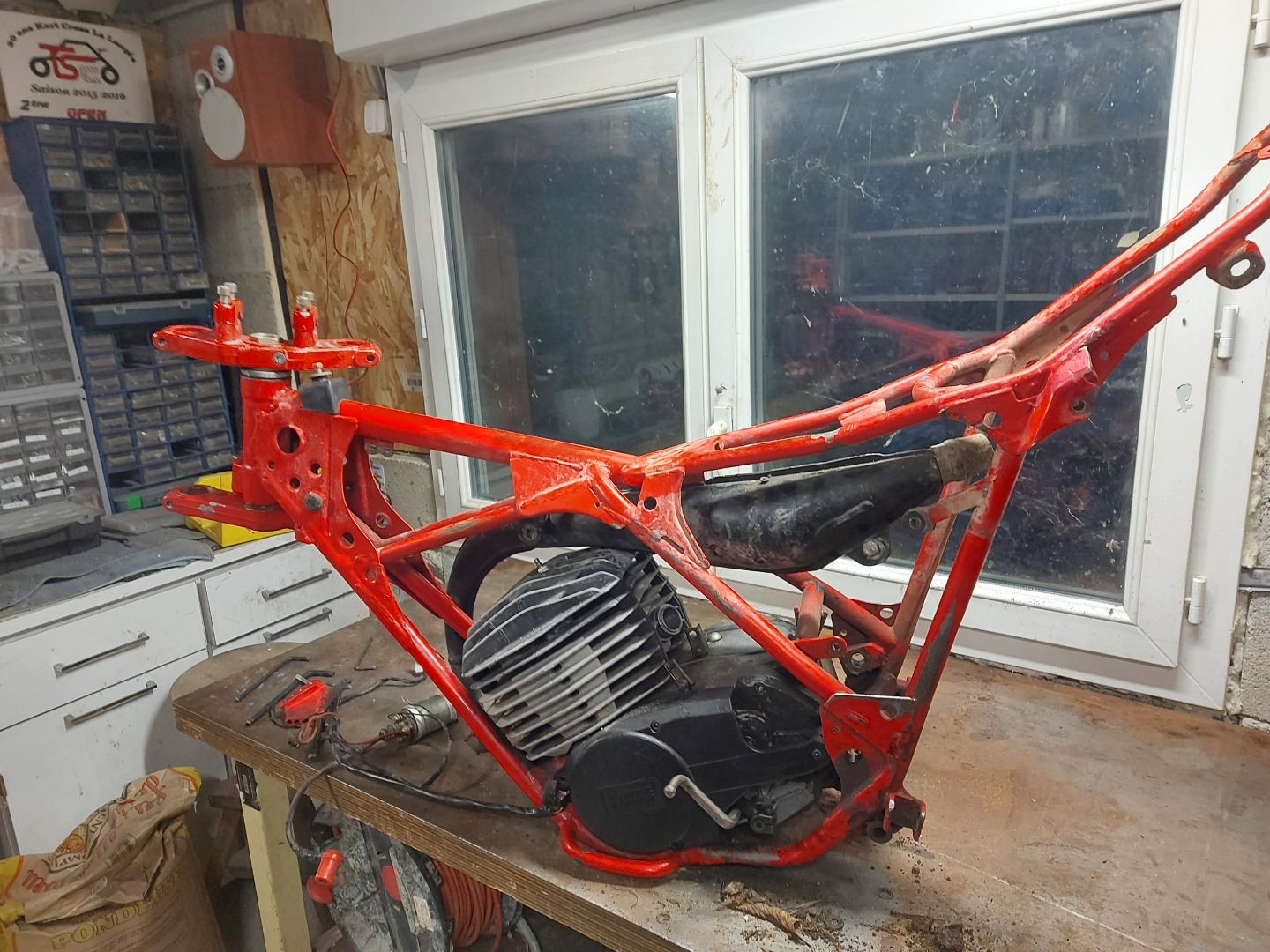

Posté le 06-03-2024, à 18:10
nettoyage et peinture
Fantic 200
Fantic 200

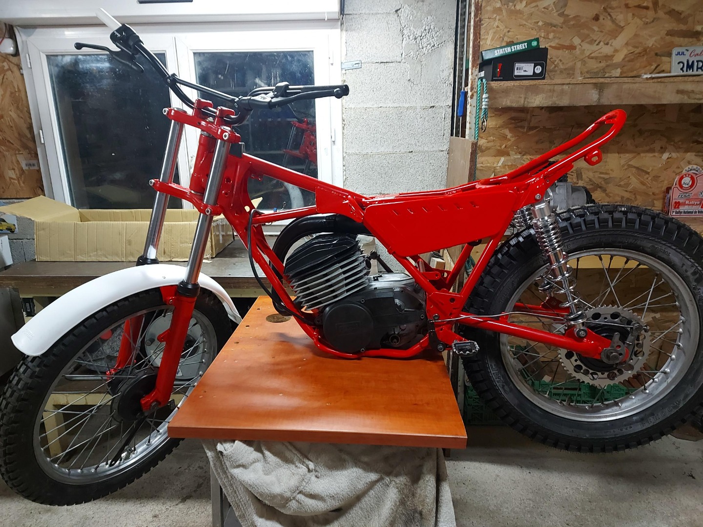

Posté le 06-03-2024, à 18:12
Fantic 200
et début de remontage

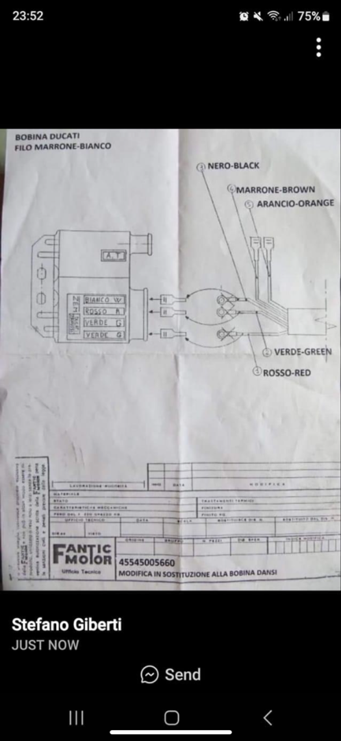

Posté le 06-05-2024, à 12:23
Le 200 est équipé d’un allumage électronique Dansi!
Tu peux remplacer sans aucun problème la bobine HT ronde par un CDI Ducati qui est monté sur la plupart des 50 à vitesses à moteur am6 !
Couleur des fils :
Fantic 200
