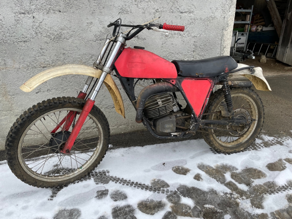

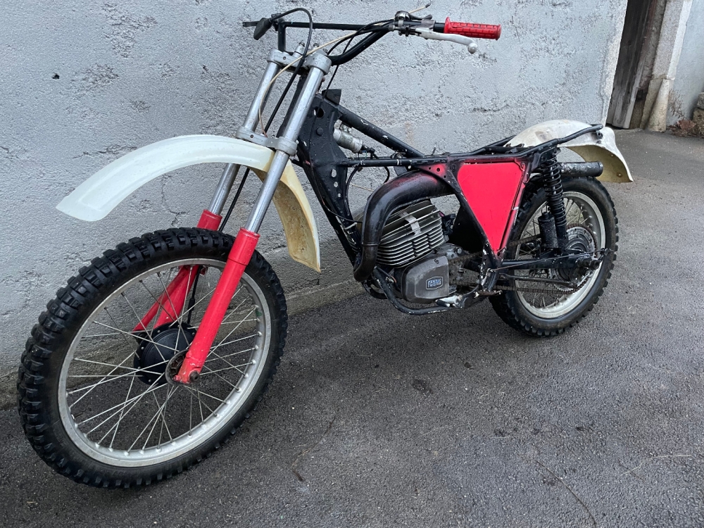

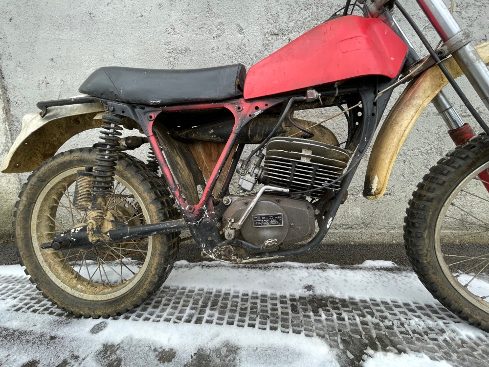

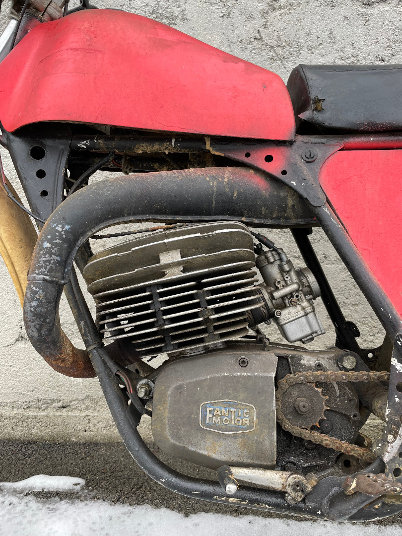

Bonsoir,
Je me lance dans la restauration d'une Fantic 125 RCKS de 1977 à priori.
J'ai déja restaurer quelques vieilles enduros, cross et trial, notamment d'autres Fantic (301 progress) et j'ai déja bossé sur des minarelli (italjet Trial), donc ça devrait aller..
Voici quelques photos, bon il y a un peu de boulot...
Fantic 125 RCKS 1977 restauration

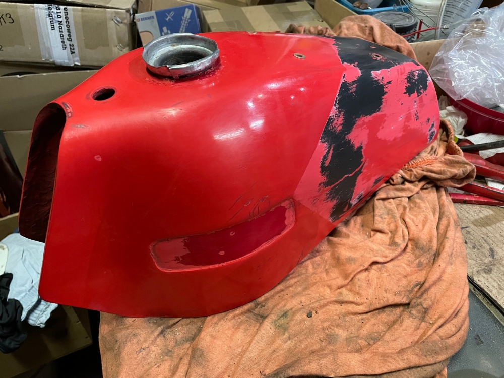

Un brin de toilette aujourd'hui, c'est tout ce que j'ai eu le temps de faire mais c'est déja plus propre !.
Comme je l'ai dit précédemment, le reservoir reprend sa teinte d'origine, le rouge framboise s'en va, laissant place à l'oeuvre de l'artiste précédent, un fervent adepte du noir à priori !.
Bon, le nettoyage m'a permis de mieux faire le tour de la bête,  Il va y avoir du boulot mais on n'est pas pressé !.

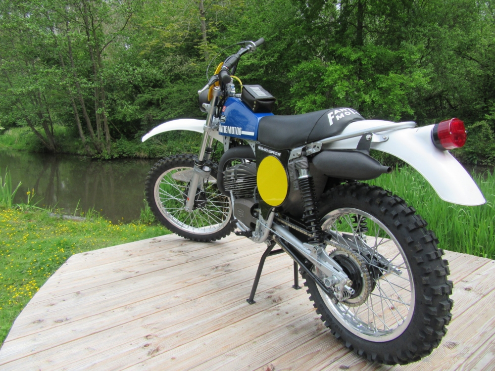

Posté le 27-02-2023, à 18:28
Oui Epoxy. Pour le silencieux, j'ai préféré utiliser celui du 125 trial 1978/79 qui a la même forme tout en étant moins proéminent et plus facilement trouvable. Il a été transformé en absorption pour moins de bruit. Il faut cependant déplacer la patte de fixation.
12x50 pour la démultiplication secondaire (usage compétition)
