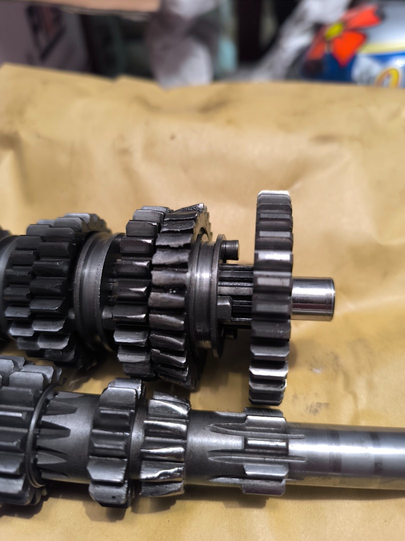

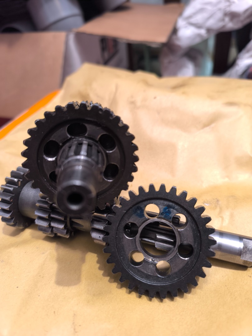

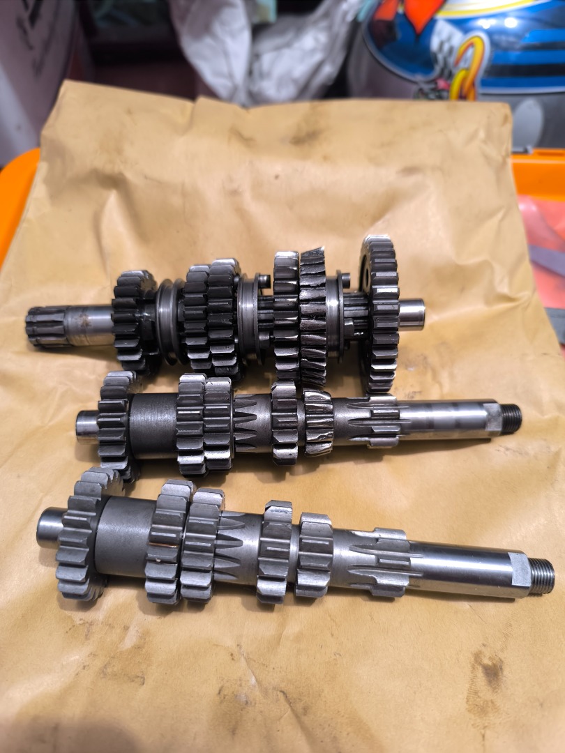

Je bloque sur la boîte. J'ai une boîte spéciale
1 et 2 cross
3 : enduro
4/5/6 : cross
Évidemment le pignon de 2 est explosé. J'ai trouvé et acheté un arbre primaire complet neuf. Trouver ça déjà est un exploit! J'ai un pignon de secondaire a la bonne démul, mais incompatible sans usinage. Si vous entendez parlé de ce fameux pignon en 30 dents je suis preneur. Merci   😀

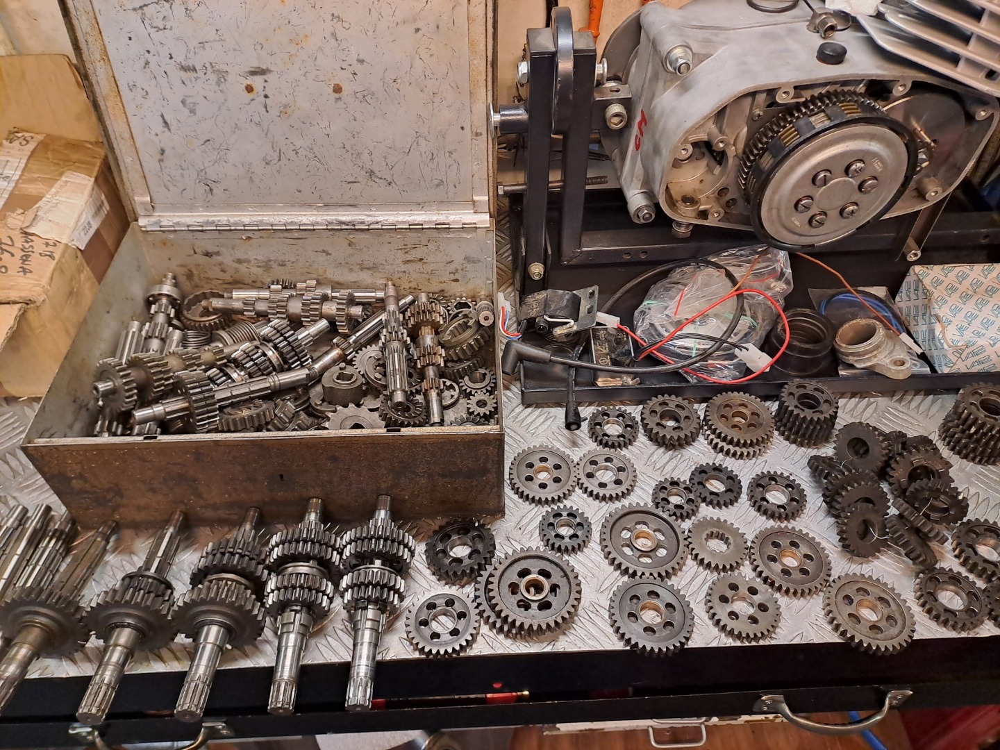

Salut
Je t'ai envoyé un Mp.
Cordialement
Posté le 06-05-2024, à 11:00
J'ai cherché dans ma réserve mais j'ai pas.  🙄
Par contre je sais ou trouver une boîte fm 280( gros carters) à vendre complète quasi neuve.
Bonjour en FM380 RC
mais toi c'est une base k6  :|
