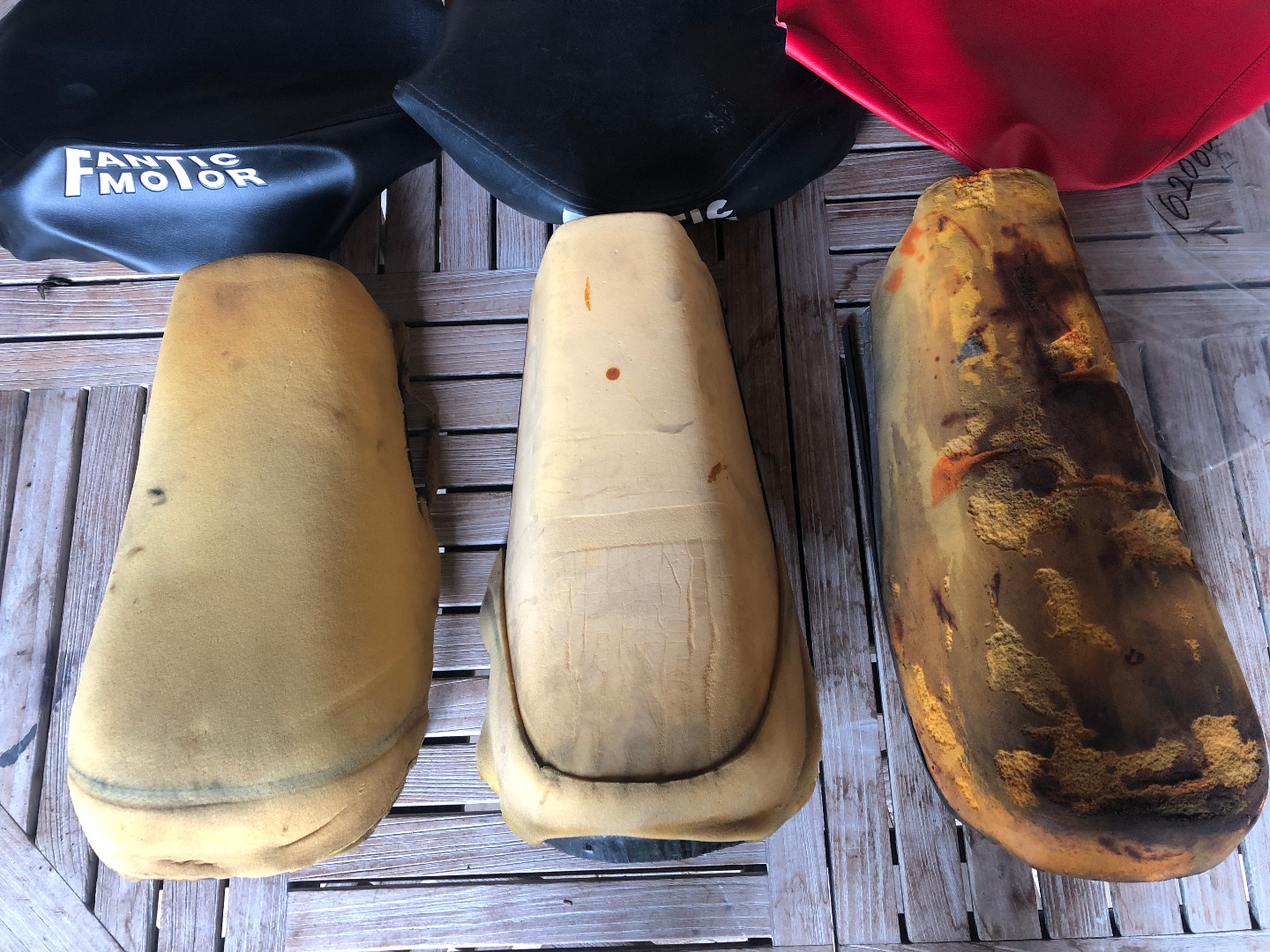

salut a tous
quelques mesures et photos pour comprendre les differentes selles sur les differents modeles  tx 160 de 74 75 e 1977 cadre gris
topo sur les selles 50 RC 1974 1977

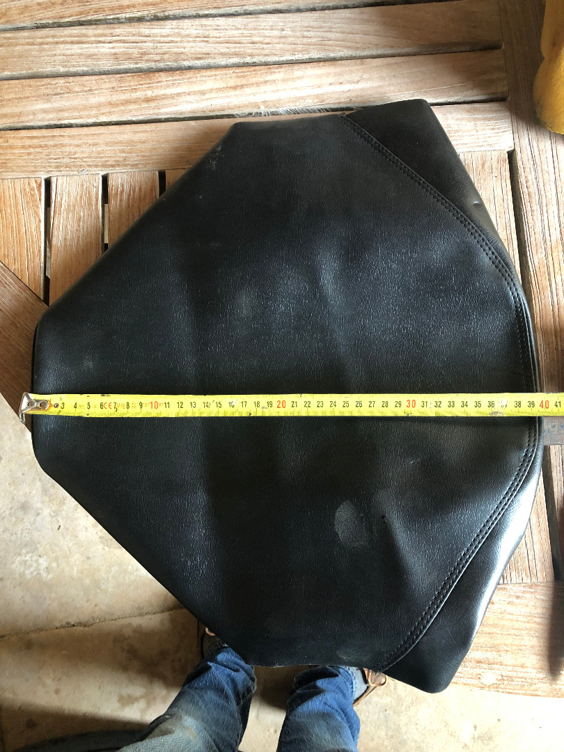

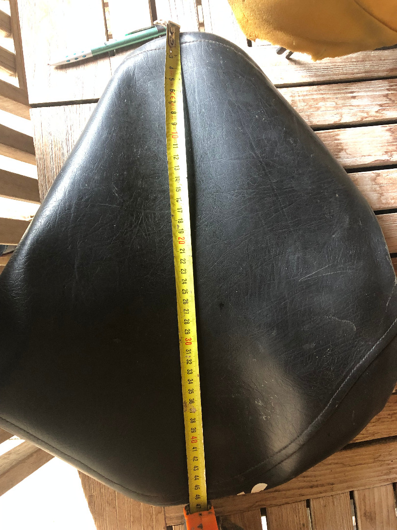

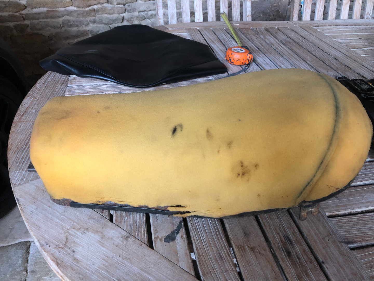

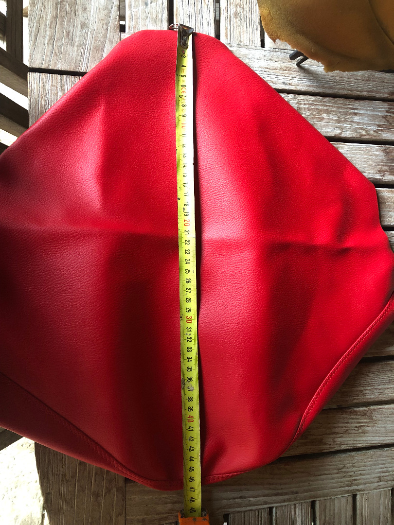

*premier modele comme celui de notre cher président "Chris":  selle vraisemblablement proche d'un tx 190  : base fer,  longueur44cm ,housse 40cm(couture a couture) , hauteur 5cm (couture au garde boue)  mousse plate

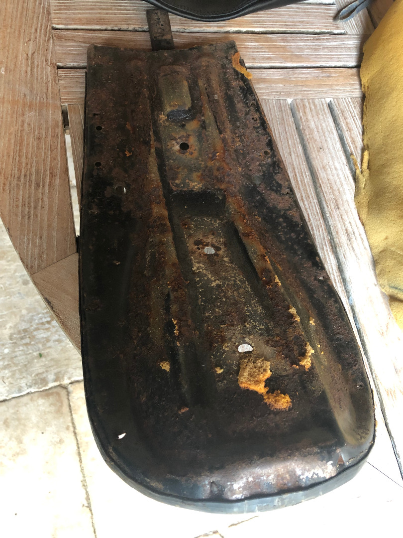

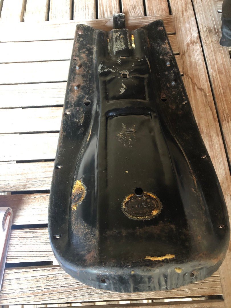

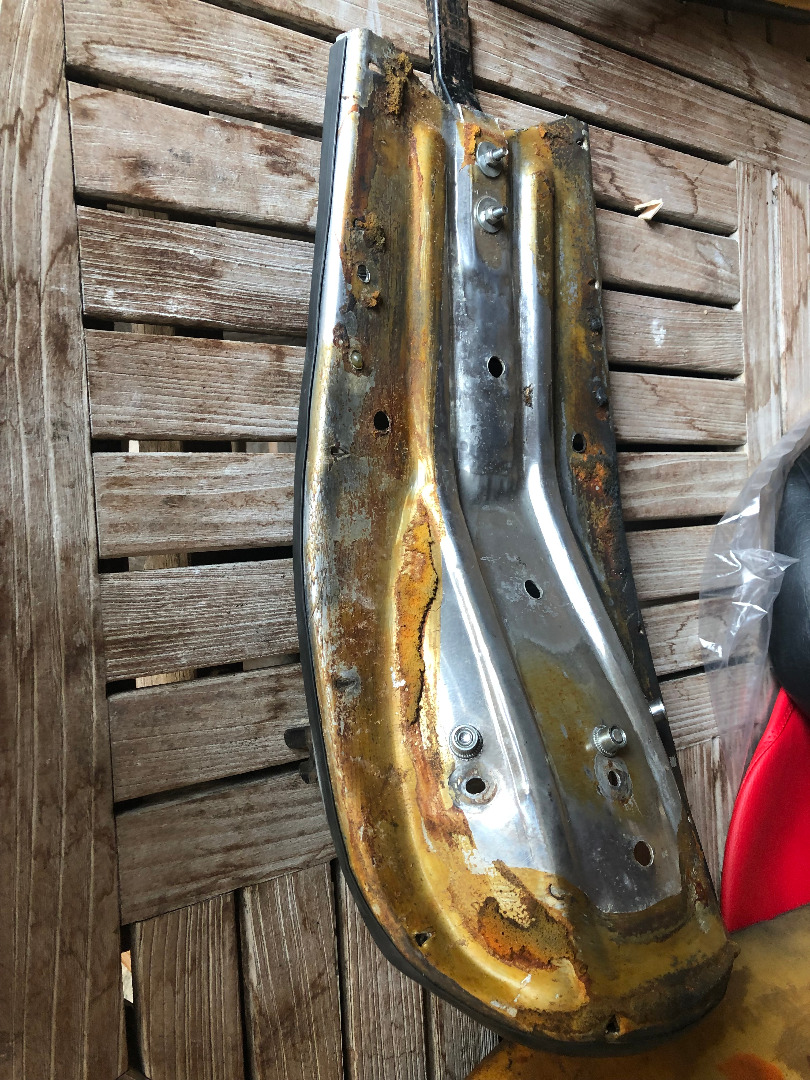

* deuxieme modele ; tx 160 50 rc 1975 reservoir tole : base en fer plus echancrée devant et plus haut a l'arriere ,  lg 44cm , housse 43 cm ,ht 6cm , mousse plus fine et plus haute

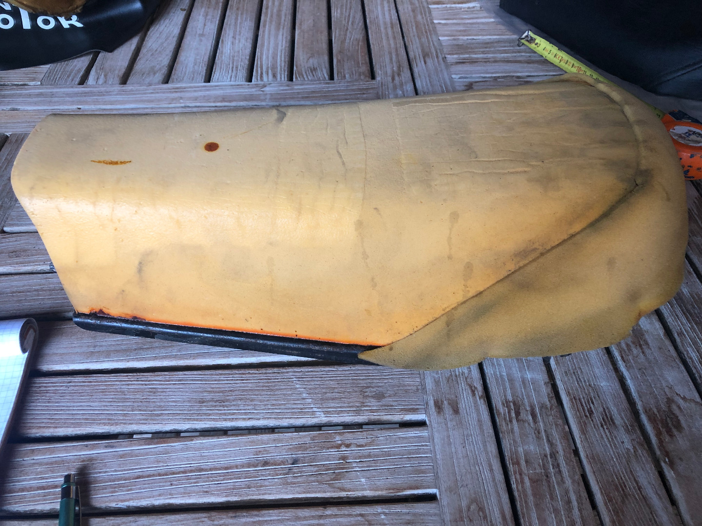

* troisieme modele; tx 160 50rc 1977 reservoir poly pro..: base alu ,lg 46cm, ht 7cm  mousse fine et haute
* quatrieme modele : j'en est une autre idem que le dernier modele mais un peu moins haute 6 cm  ?????(tres bon état comme neuve )
en bref : chaque modele , ca propre selle !!!!!!!
merci de compléter ces données si d'autres modeles
a+ rerou
