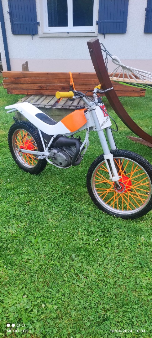

Bonjour les trialistes.
Je vous présente ma moto quand j'étais mino,
Qui maintenant appartient à mon fils
Trial 50cm3 de 1990 toujours en forme moteur origine
Bref je rencontre un problème j'ai amener la moto chez un réparateur (charlatan) 😜
Pour changement joint Spy du vilebrequin embrayage et allumage depuis que je l'ai récupéré je rencontre ce problème
Avec la bougie qui était dessus avec  le culot moyen
La moto de démarre pas
J'ai mit une bougie avec un culot plus petit la moto tourne niquel  et tien le ralenti. je remets l autre bougie aucun démarrage.  🤔  🤔
Donc la ,ma seule hypothèse c'est qu'ils ont du dérégler l allumage ou le point haut  qu'en pensez vous ?
Donc je laisse la petite bougie
On part faire une balade en moto
Et l antiparasite c'est enlever de la bougie venant ce bloqué dans la chaîne et arraché un fils dans allumage donc la plus d étincelles
Je démonte allumage  je résoude les fils.
J'arrive a souder, j'ai une belle étincelle, nickel je remonte tout et la des raté gros beug
J'ai peut être mal fait je redemonte histoire de mieux isolé les fils  je remonte et la pareil rater beugw
Je me suis aperçu également que j'ai un étincelle au rupteur dans l allumage est ce une mauvaise masses,le condensateur qui HS  ,et la moto a de gros rater impossible de la faire monter dans les tours et elle crache de l'huile du pot
Ma question y aurais t'il quelqu'un qui aurais une ou des infos concernant allumage électronique
J'ai vu sur ce forum mais je n arrive pas le retrouver  un Mr Thierry 77 qui a fait un sauvetage d'une petite trial kids 50cm3
Qui lui a mit un allumage électronique
Je vous remercie par avance sportivement

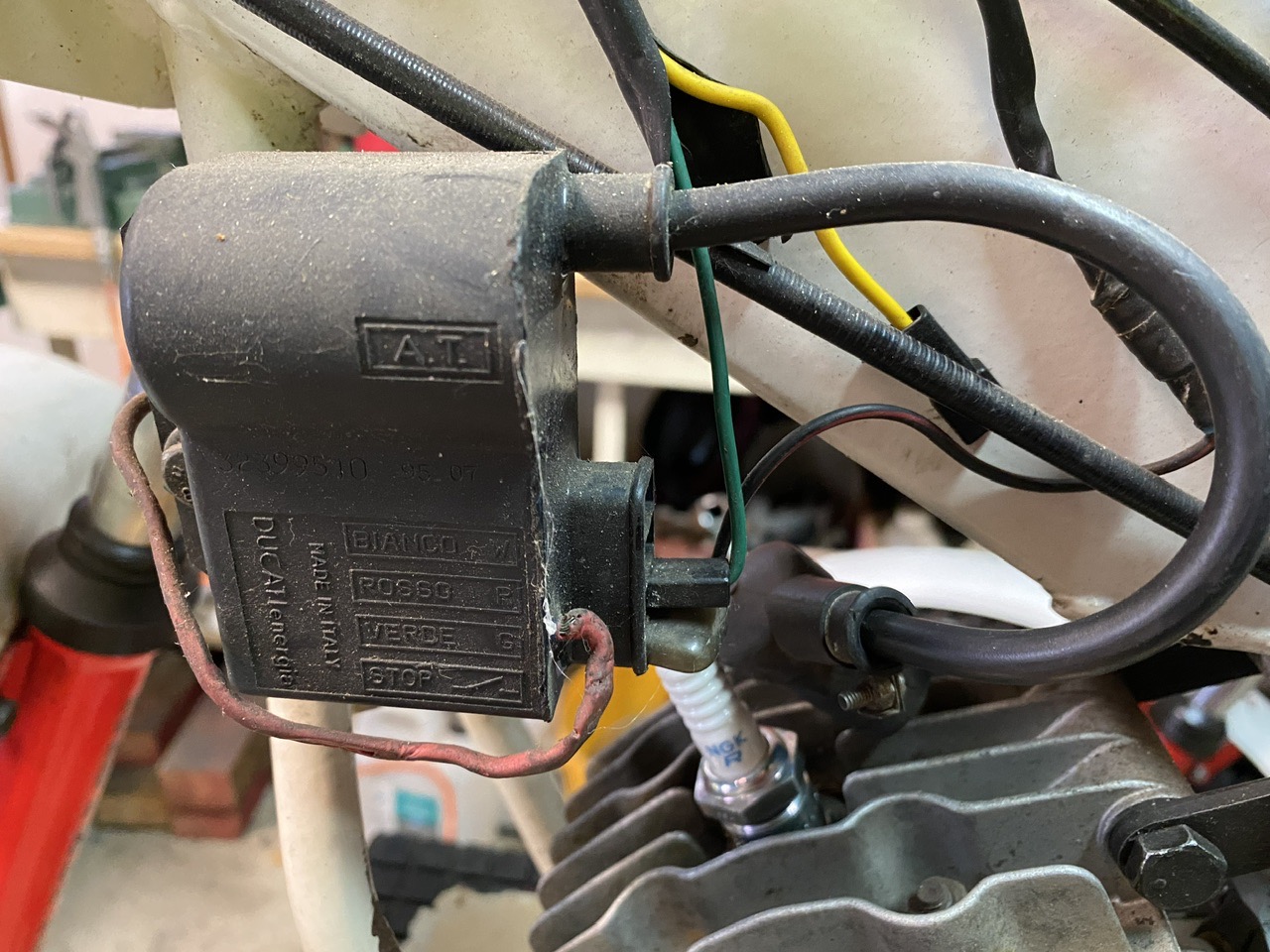

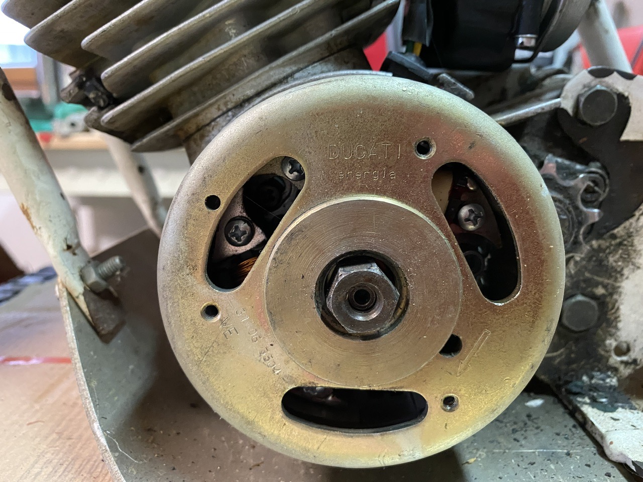

Ensuite, tu parles de rupteur et de condensateur, alors que d’origine c’est un allumage électronique Ducati !
Je n’ai rien modifié ni adapté sur la mienne !

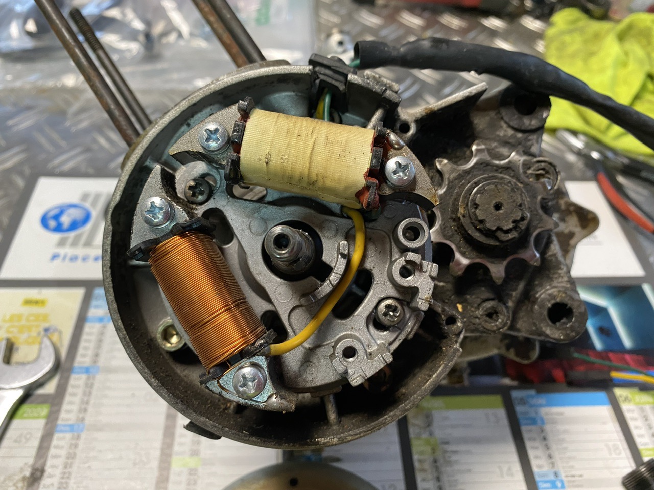

Si tu pouvais deja mettre des photos de ton allumage pour pouvoir comparer avec la mienne !
