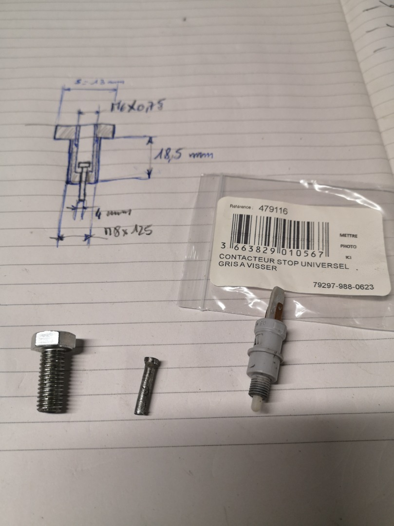

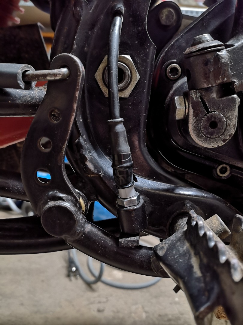

Si comme moi vous êtes à la recherche d'un contacteur de feu stop pour pédale de frein arrière et que cet article est indisponible chez Bosisio voiçi une solution que j'ai trouvé sans modifier le montage d'origine.
Partant d'un contacteur de poignée de frein avant d'une 50 actuelle, je l'ai adapté pour mon Fantic.
D'accord il faut un contacteur avec un contact fermé au repos (le courant passe entre les deux bornes au repos) d'ou celui d'un frein avant.
J'ai utilisé une vis de M8x125 tête H, que j'ai percé à 4mm sur sa longueur, ensuite je l'ai repercée sur seulement une partie à 5mm, ensuite j'ai taraudé à MF6x75 afin de visser le contacteur.
Pour rallonger la tige de poussée j'ai pris un clou de diamètre 4mm avec un meulage de la tête pour avoir un diamètre de celle-ci à environ 5mm et mise à la bonne longueur.
Bien sur ceux qui possède un tour auront un résultat plus propre.
Cela m'a couté seulement 6€ (le prix du contacteur).
Contacteur feu Stop
Contacteur feu Stop
Contacteur feu Stop

je crois que sur les caballero c'est un Bosatta 125 .
malheureusement, je ne le trouve nulle part.
Posté le 08-02-2024, à 19:02
Ceux vendu chez Bosisio comme adaptable sont en M8x100 et les cadres en M8x125 😬
63 ans2424 messages 2727 images
Posté le 08-02-2024, à 22:27
Chez Bosisio, ils sont indisponibles, d'ou le bricolage maison.
Posté le 08-02-2024, à 22:41
Quelle idée de freiner, et de le montrer !  😳
C'est les gaz, que faut mettre !! 😎 💣
Posté le 09-02-2024, à 07:46
sur mon cadre de tx191 c'est du m8x100
Posté le 09-02-2024, à 07:58
Sur les trials tx 250 et 350 , c’est du 8x125 !
Et je sais que Rerou avait eu le même problème sur un cadre d’enduro , mais je ne sais plus le modèle !
Posté le 09-02-2024, à 09:01
C'est plus rationnel  que du pas fin !
Après chez fantic,  ils ont peut-être  changé de  fournisseur et adapté la douille filetée
Posté le 09-02-2024, à 09:07
D’ailleurs,  si quelqu'un  a un 8x100 à vendre, je suis preneur  ;)

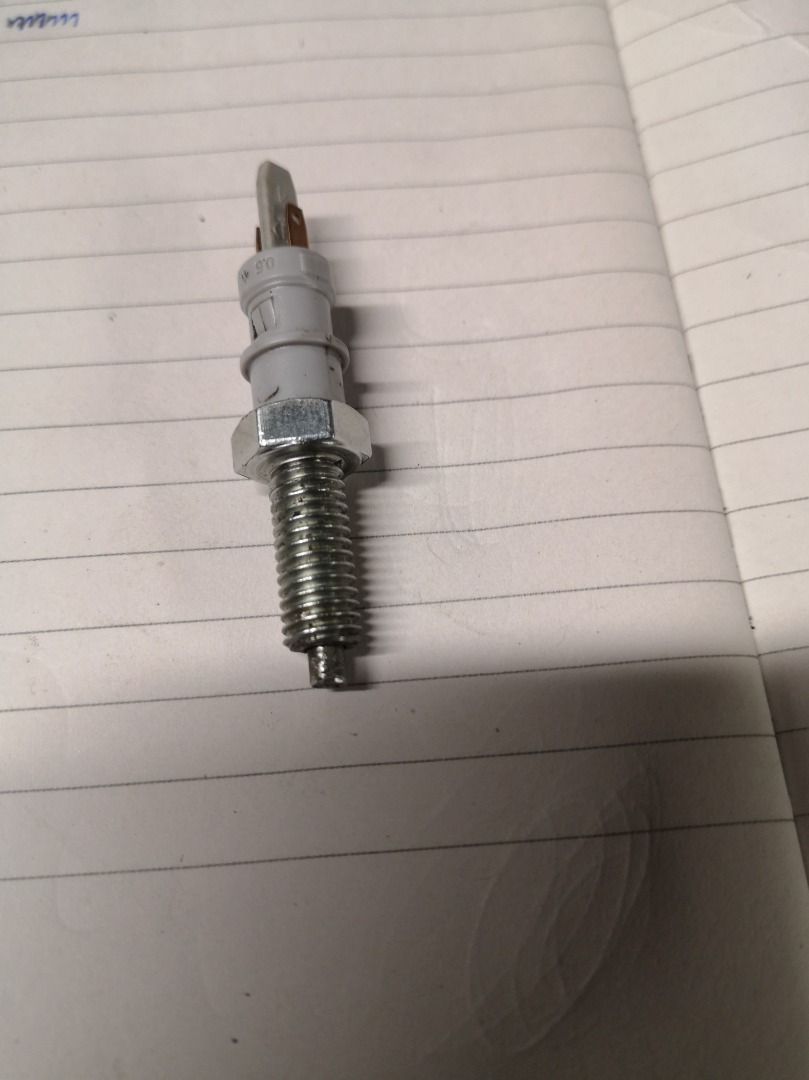

Vu que la chose est plus rare qu’un politicien honnête, j’ai acheté ça chez 50 factoty
Contacteur feu Stop
Le principe de montage est celui  expliqué par Jo2macon, à la différence que celui ci fait pile la bonne longueur  👍
Posté le 14-02-2024, à 20:24
Bien vu, mais n'hésite pas à mettre la référence ou les caratéristiques ça peut servir.
C'est aussi un contact fermé au repos ?
C'est un M8x125  ?
Posté le 15-02-2024, à 12:58
oui c'est un contact NC et le corps est en 6x100
www.50factory.com/pieces-neuves/138092-con...
