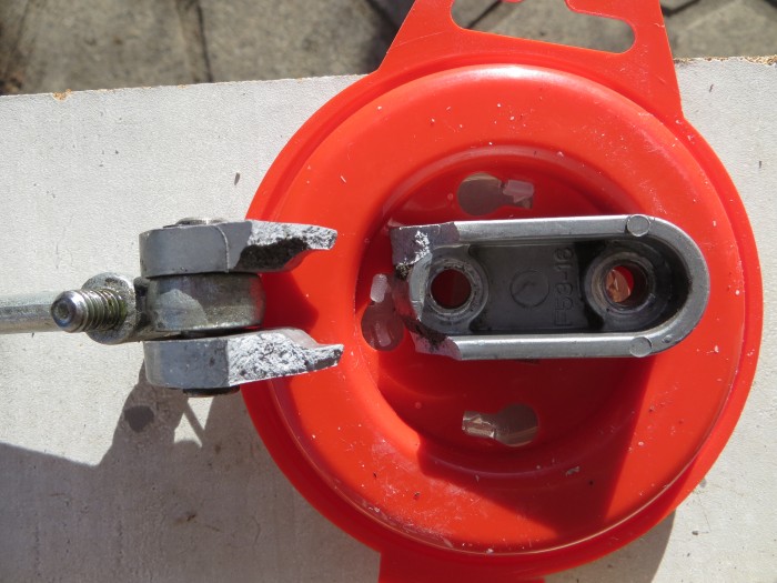

On se re-concentre 😕 donc sur la commande d'embrayage, avec levier neuf, câble et gaine VENHILL, tout bien quoi!
Et voilà ce que ça a donné en cours de réglage:
ET CA, C'EST FAIT AUSSI!!!

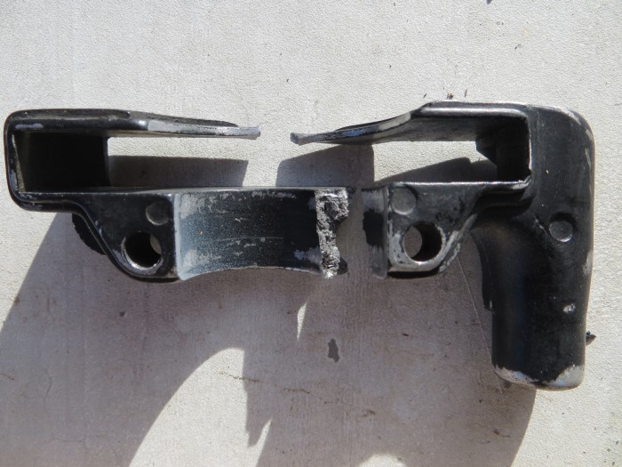

On voit avec la trace noirâtre dans la fissure que le défaut ne datait pas d'hier... :cry:

Trêve de pleurnicheries et de plaisanteries, je vais voir demain mon usineur préféré avec un plan "maison" pour une chape de commande d'embrayage neuve, qu'il m'usinera dans la masse en AU4G.
Dites moi vite si ça vous intéresse, j'en fais faire 5 ou 6 dans la foulée!

Cette pièce qui tient le levier d’embrayage sur le moteur, dégage en général lorsque la chaîne saute. Il faut croire qu’elle a dû en prendre un (ou plusieurs) coup dans le passé.
En plus, cette pièce, je l’ai démontée, nettoyée, changé la vis de butée, remontée, lorsque j’ai refait le moteur et je n’ai rien vu. 🤬

Ben Philippe, on est pas dedans tout de même!
Comment voulais tu la voir celle-ci?
A l'intérieur de la chape en plus...
Et puis ça peut être un défaut de fonderie, ce qui expliquerait l'absence de coup sur la pièce.
Inclusion, crique... c'est fréquent en fonderie!

Nonobstant l'aimable proposition de Chris (qui reste d'actualité cher Prez!), j'ai demandé à mon usineur préféré de me sortir 3 pièces taillées dans la masse en CN.
Pendant que la bécane est réglée, allons y!
Belle similitude avec la pièce d'origine et usinée dans un barreau de Fortal en plus!
Le top!
Mais là, ça va me coûter un bras 🤬
Y me refait même l'axe du levier en acier, qui a quand même perdu 2/10ème de diamètre alors que le levier en alu n'a quasi pas bougé lui!!! 😳
