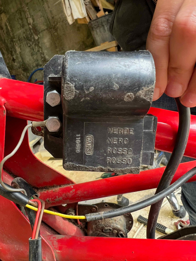

Je suis un peu coincé par la dernière rentrée pour initier mon fils aîné de 12 ans à la restauration. Un joli 50 Trailmatic FM 283, propre, quasi complet dégoté sur LBC, avec de la compression, mais...(il faut bien qu'il y en ait un de mais) en panne d'allumage à avance variable DANSI.
www.forumfantic.fr/temp/498665/2023/44/IMG...
Quelqu'un aurait-il des docs (schéma élec, manuel d'atelier,...) sinon des photos de sa machine car j'ai quelques doutes que ce qui est monté dessus corresponde à l'origine.

Bienvenu à toi et tous tes fantic...tes liens sont invisibles...
T'es sur, que le dansi, était à avance variable...?..
Tu dois pouvoir mettre un allumage de 50 moderne..am6.., certains pourront sûrement t aiguiller...ou alors tu fouines, tu vas trouver les post et conseils..

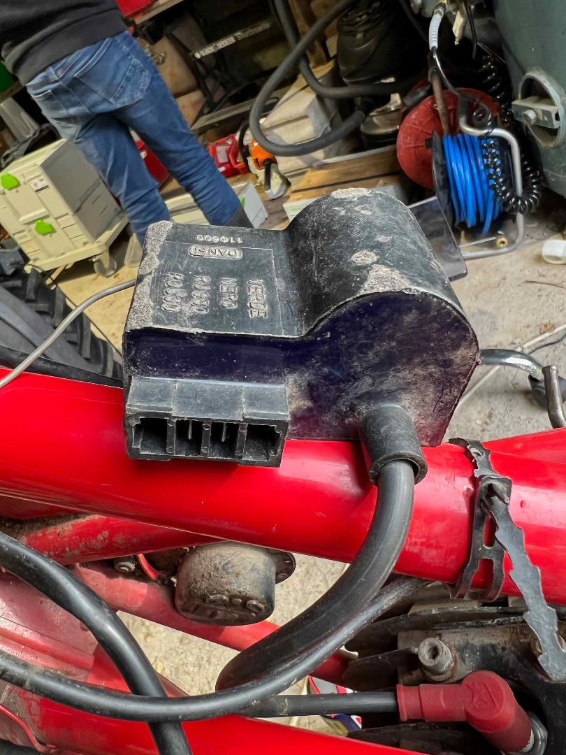

Tu peux nous faire une photo de ton CDI !
Je pense que celui vendu par Bosisio est un modèle de remplacement et pas celui d’origine !
60 ans1010 messages 2020 images
Posté le 05-11-2023, à 20:44

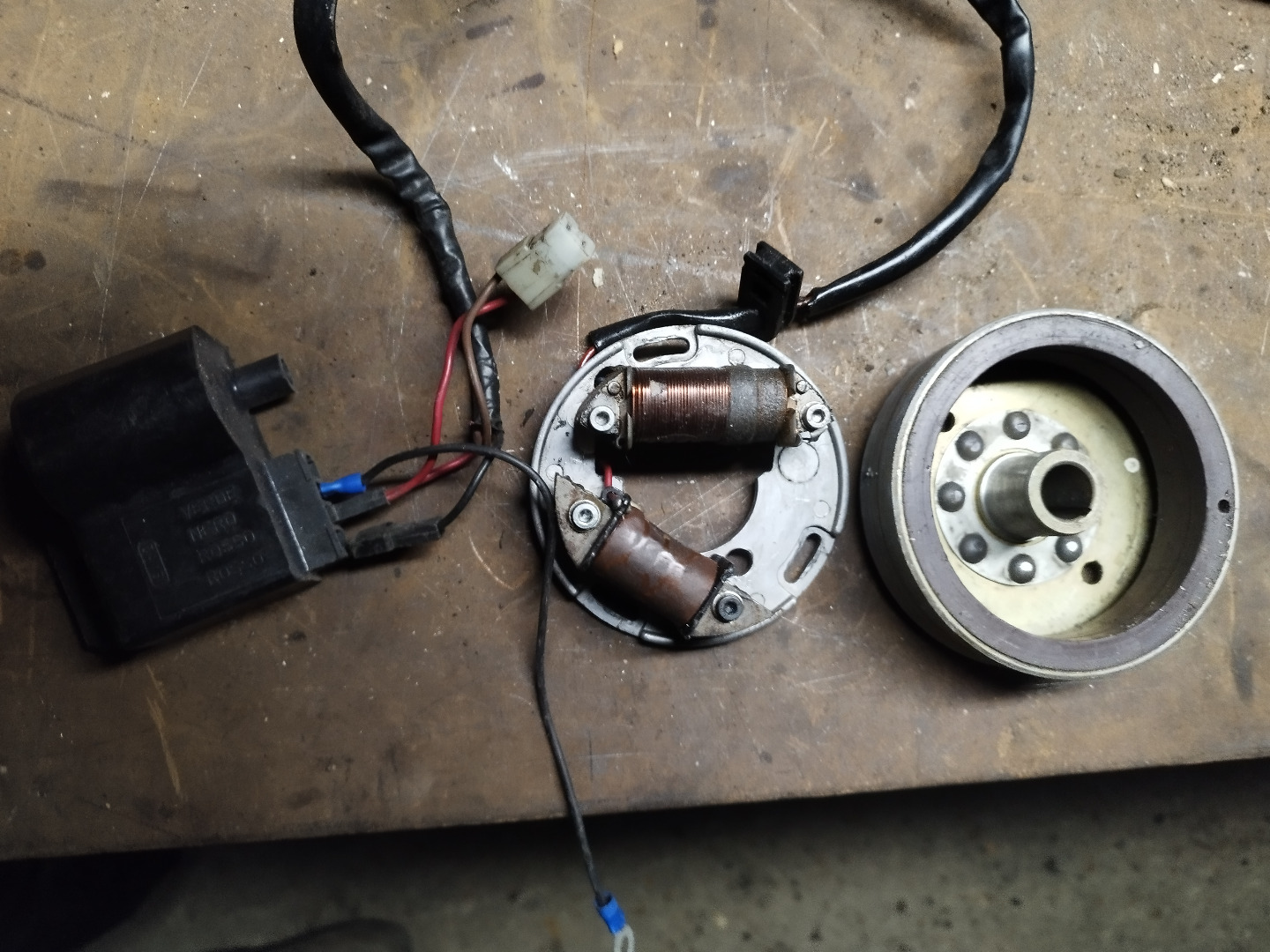

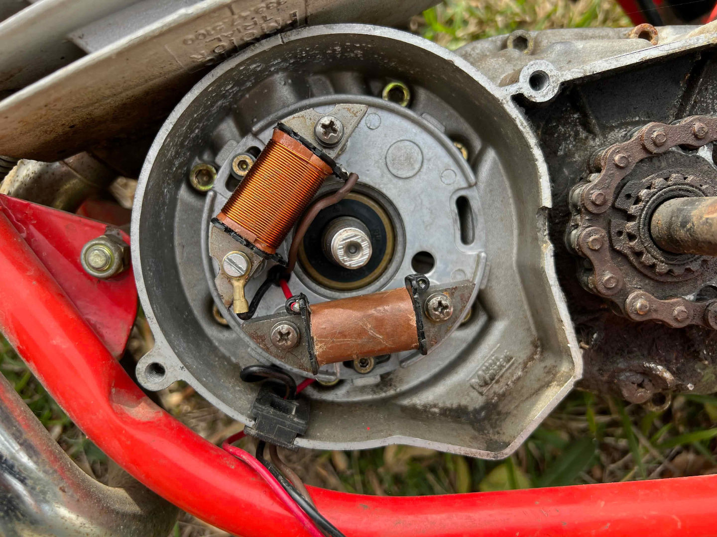

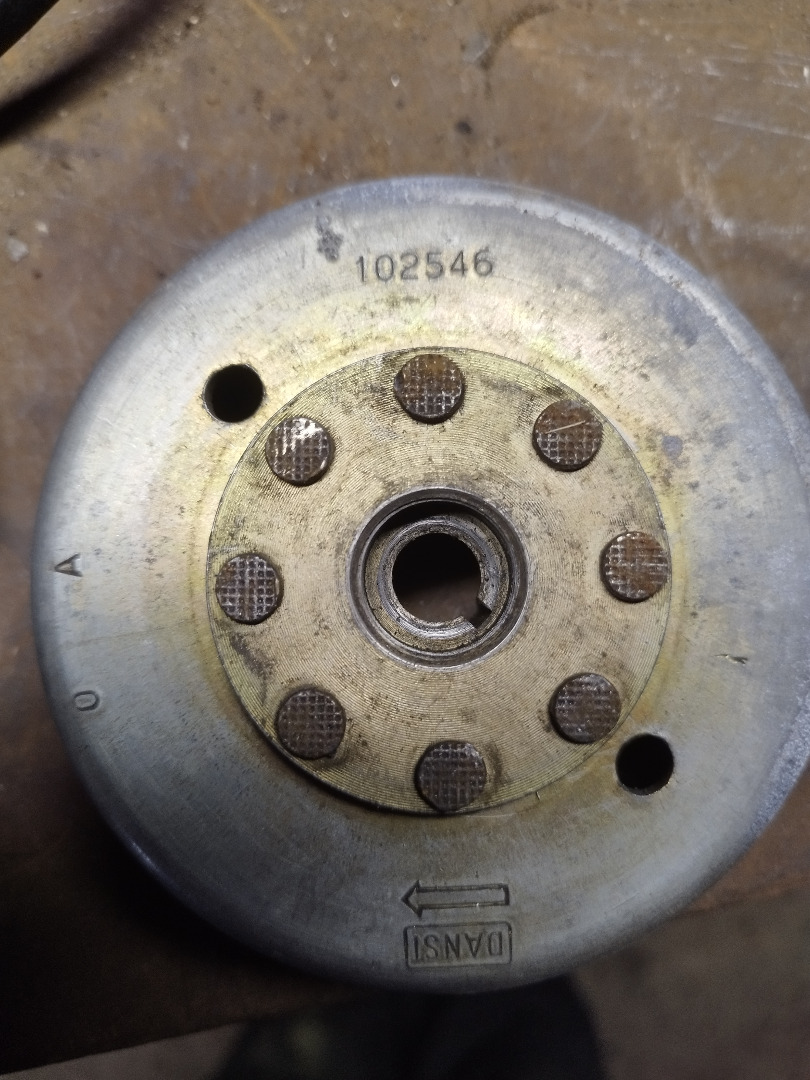

Je suis d'accord avec toi, les photos de mon CDI et du stator tel que je l'ai trouvé :
Présentation
Présentation
Présentation
De ce que j'ai pu trouver, mais sans certitude:
bobine BT d'allumage = fil rouge = celle qui est enrobée
obine BT Lumière = fil marron = gros fil non enrobée.

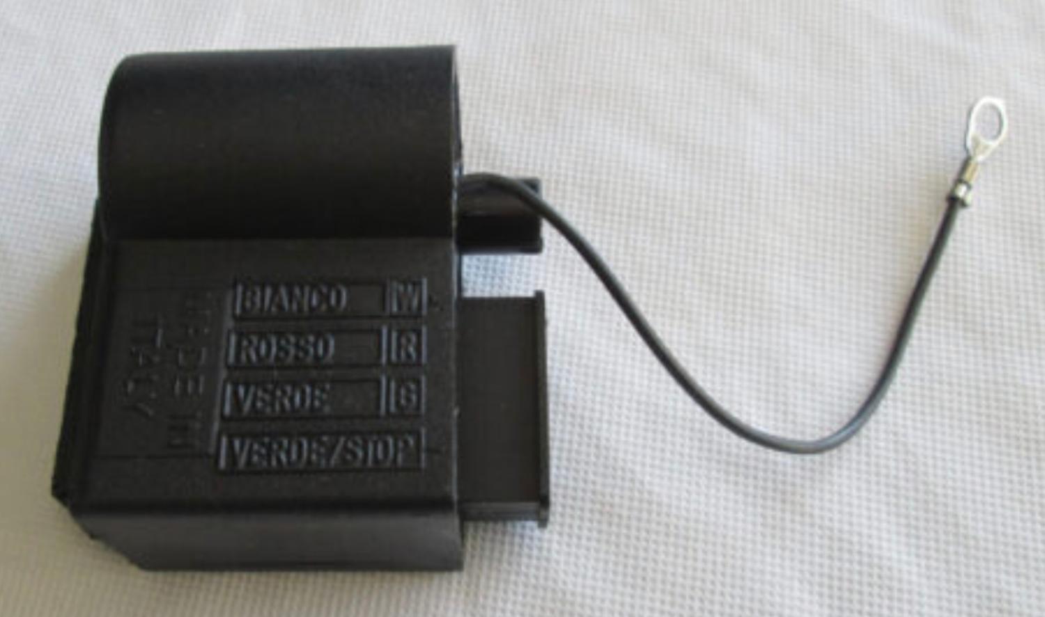

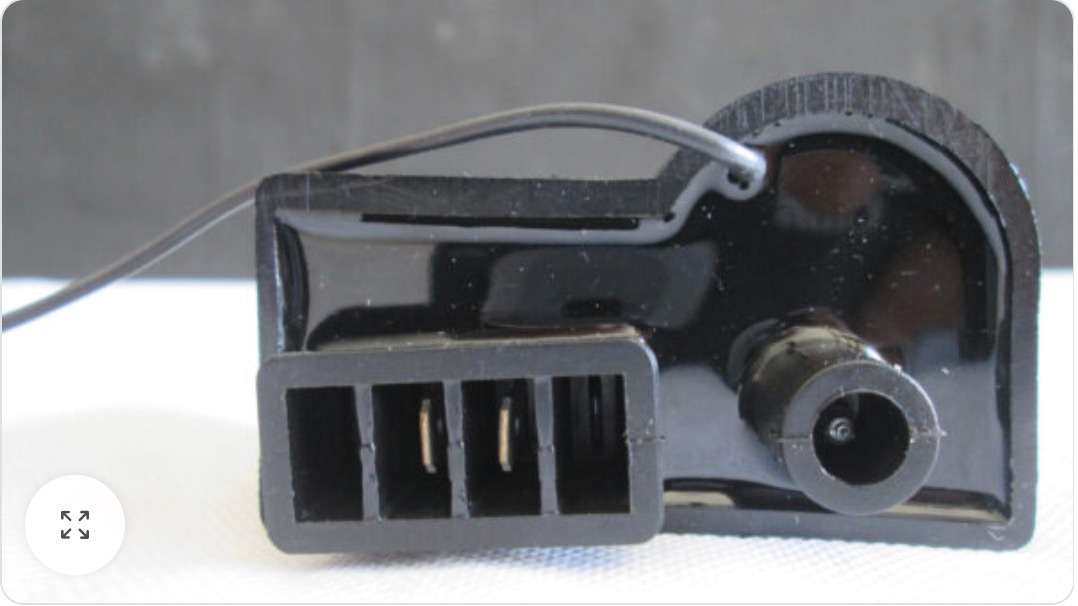

Celui chez Bosisio :
Présentation
Présentation
Présentation
Et là, j'ai quand même encore un petit doute pour les analogies de branchements.

Bizarre !
Il doit te manquer le capteur, sinon je ne vois pas comment ça peut fonctionner !

si c’est le bon plateau d’allumage il est mal positionné déjà il tient avec 2 vis dans ce cas la les vis sont opposées sur ton moteur il doit y avoir un troisième fixation à 1h 00 environ on voit bien qu’il y a une butée

Faut remettre 1 allumage complèt..
Le stator, n'a pas l'air d'origine.!?
La platine devrait porter le capteur extérieur..
Un allumage de AM 6 devrait monter, soit les modèles bridés équipant les 50 modernes à moteur minarelli, soit les modèles non bridés ( millénium mvt, et Cie)
Si je  dis pas de bêtise.....  🙂 le rotor doit rentrer parfaitement dans le cône,..et la platine doit s'installer, sur ces vieux minarelli...
Y'a plus qu'à aligner les repères statiques, en corrélation avec le point mort haut..
Voir vérifier, l'avance à l'allumage, repères statiques, du stayor/rotor, et une pige dans le trou de bougie....
Ensuite l'avance variable, fera le reste en fonctionnemrnt moteur...
Regarde les poste allumage que chris a mis en page d'accueil épinglë...et, où...tapes les mots clés sur RECHERCHE. ''..ya des post qui parlent du remplacement des dansi par du moderne..

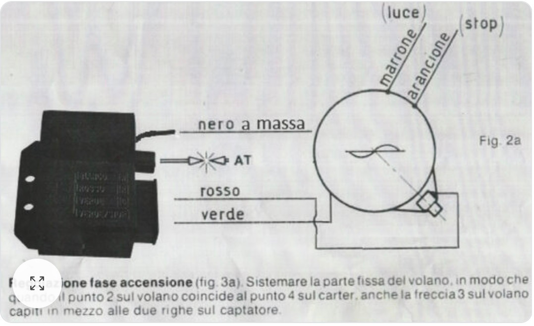

Effectivement, la photo montre comme je l'ai trouvé au démontage et j'avais corrigé la position du plateau du stator mal monté, curieusement pas trouvé de repère de calage Stator / Carter permettant de pré-caler l'avance dans les trous de fixation oblongs.
Ce serait quand même la bonne config d'allumage, à priori sans capteur :
Présentation
Pour ceux que ça intéresse, j'ai le catalogue des pièces détachées en PDF, me contacter en MP.
Confirmé par Yaktrial sur le Forum du SCRF et les photos qu'il m'a envoyées, même config, même volant magnétique. Je pense que c'est le trou dans le volant qui déclenche l'allumage (effet Hall ?).
Présentation
Présentation
L'enquête continue.

c’est sûrement le bon modèle mais doit être fixé avec les 3 vis donc à mon avis il est décalé

Je cherchais des pièces chez Bosisio pour ma Fantic 200 , et dans les pièces pour l’allumage, j’avais le même CDI Dansi proposé pour ton trailmatic 😬
Ce qui veux dire que ce n’est pas le CDI spécifique à ton allumage à avance variable, mais un modèle de remplacement pour tous les allumages Dansi !
Mais sur nos trials équipées en allumage Dansi ( TX250 et 350 et 240 Pro) en remplacement de la grosse bobine ronde d’origine, on monte le CDI Ducati des modèles d’après, avec le branchement de couleurs de fils qui va bien !
Et ce CDI Ducati, vu qu’il est monté sur la plupart des 50 à boîte à moteur minarelli Am6 , il existe en générique pour environ 15 euros sur les sites de pièces de 50 !
Tu n’auras pas l’avance variable, mais tu pourras au mieux démarrer si c’est ton CDI qui est mort !
