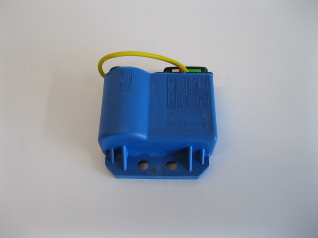

Voici les valeurs relevées (non-officielles) des bobines HT Ducati Energia que l'on retrouve sur les trial Fantic à partir de 1986.
Ces bobines peuvent remplacer les bobines HT Dansi des 50/75/125/200 Fantic à condition d'intervertir les couleurs de fil rouge et vert ; le noir se branchant sur le blanc ; la mise à la masse se faisant sur la première borne verte (bouton d'arrêt moteur au guidon).
BOBINE HT DUCATI - valeurs
Testeur en ohm mètre positionner sur 200k ; pointe rouge sur la 2eme borne verte et pointe noir sur borne blanche = 88k
Testeur en ohm mètre positionner sur 200k ; pointe rouge sur la 2eme borne verte et pointe noir sur sortie HT (bougie) = 93.2k
Ref bobine : 32395310

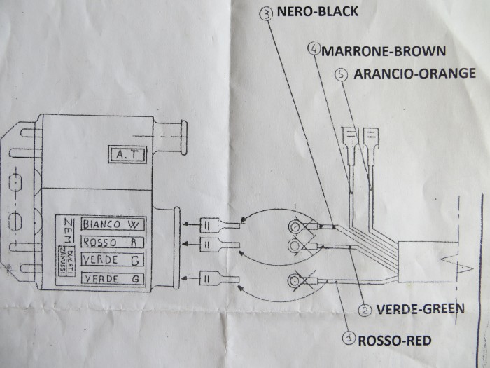

Ci-dessous, le schéma de câblage fourni par BOSISIO avec la bobine DUCATI qui va bien!
"Modifica in sostituzione alla bobina DANSI"
J'adore cette langue...
