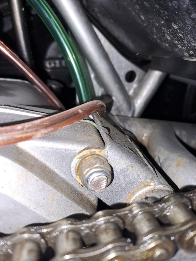

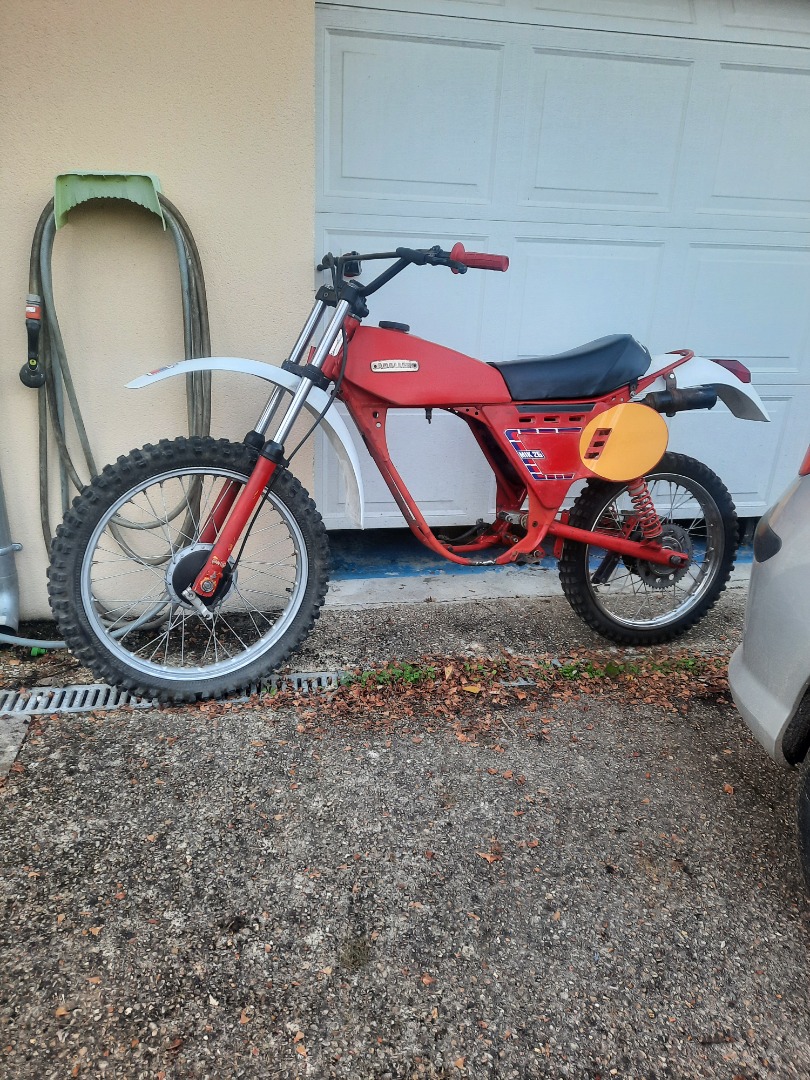

Bonjour à tous,
est ce que quelqu'un sait si il y a une différence entre les supports moteur haut entre les" cadre gris" et les "cadre rouge"
sur la photo , c'est un cadre rouge, peint en gris .
comme c'est une partie cycle nue , peut être un remontage , il y a peut être eu inversion de pièce  :|
support moteur TX190
bien entendu, les deux autres boulons sont en place
une idée  🤔
Posté le 08-12-2023, à 12:08
Salut Sylvain
Tu as essayé en retirant l'axe du bo?
Des fois il suffit de pas grand chose, et même l'épaisseur de la peinture dans les trous de 8 des 6 pattes peut y nuire.
A+

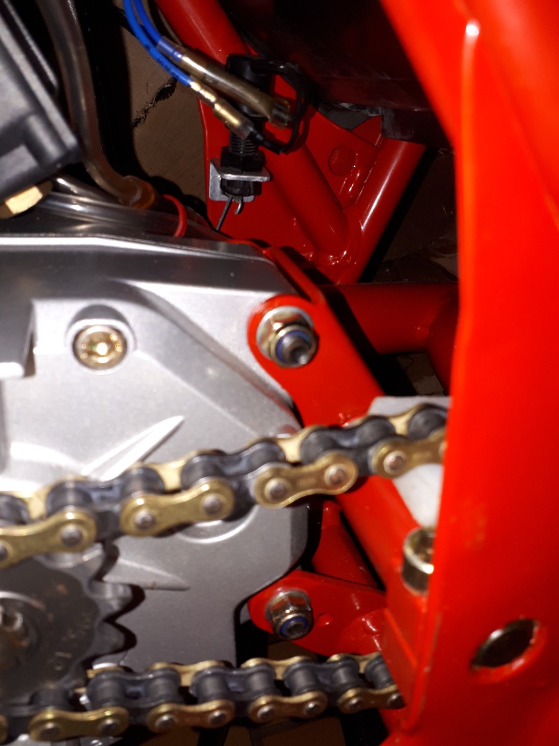

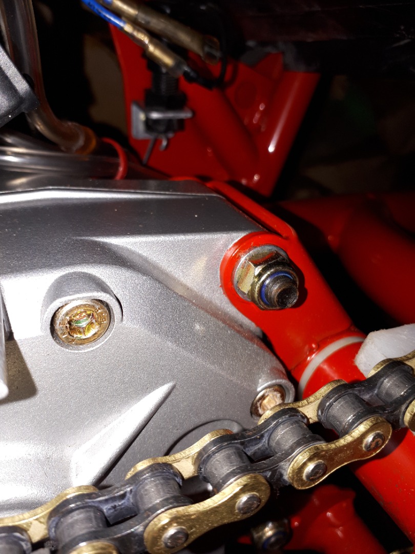

Posté le 08-12-2023, à 14:03
Salut Sylvain
Voilà mon support moteur cadre rouge, il y a un léger dégagement par rapport à celui de ta photo
LP
Posté le 08-12-2023, à 16:47
JANCRI a écrit :
Salut Sylvain
A+
tu penses qu'avant  de  crier au secours j'ai tout essayé 😢  😢  , j'ai même changé de moteur dans le doute  😡
mais quand je compare avec la patte de Peduzzi (merci pour la photo ) c'est carrément pas les mêmes .
il va encore falloir jouer de la disqueuse et du chalumeau  🤬

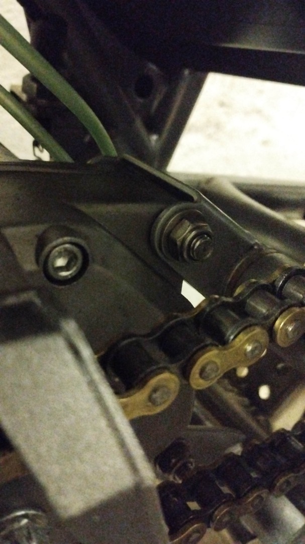

Posté le 08-12-2023, à 20:13
J’ai trouvé  l’erreur  😜
En fouillant dans la corbeille

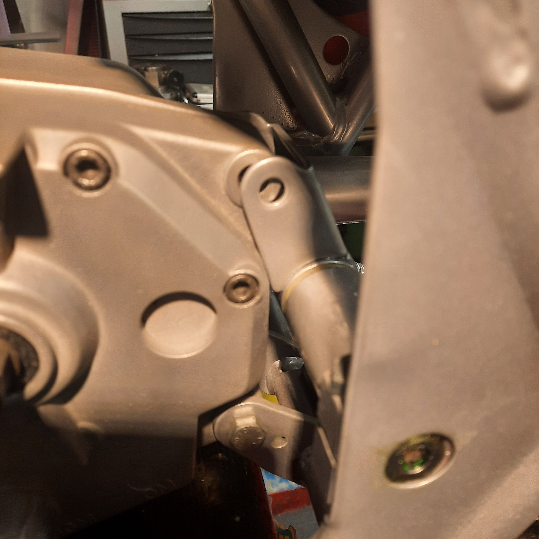

Posté le 08-12-2023, à 20:55
Sylvain sur mon vrai cadre gris ça a l'air d'être le même support que le tien.
Il est bien couché et je pense que ce sont les deux autres encrages du cadre rouge qui doivent être plus reculés.

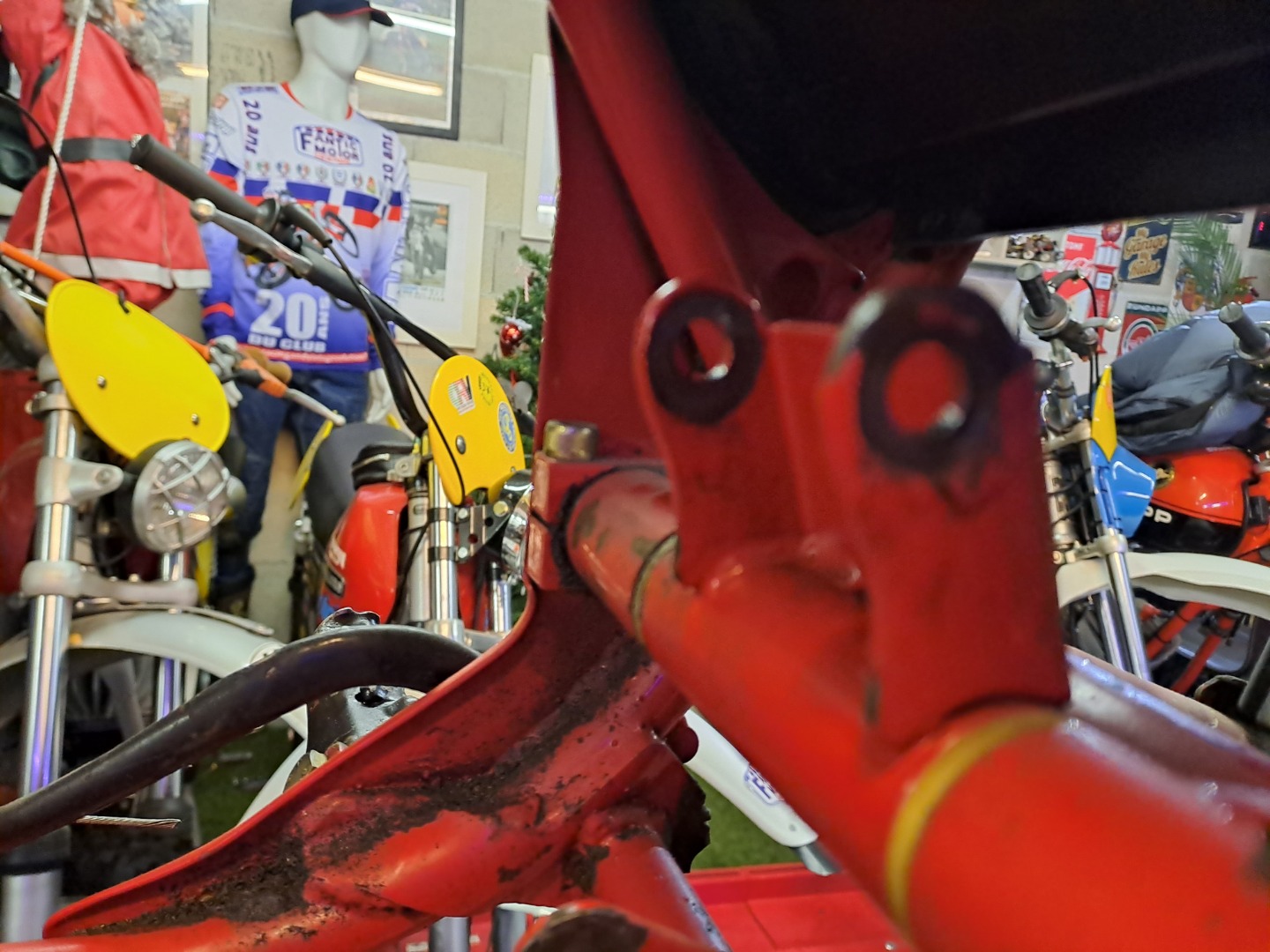

Posté le 11-12-2023, à 12:06
Voilà le support arrière d'un cadre rouge mik 26
Et d'un cadre gris
Le gris est plus court
Posté le 11-12-2023, à 17:06
Ça  confirme que je n’ai pas le bon :cry:
