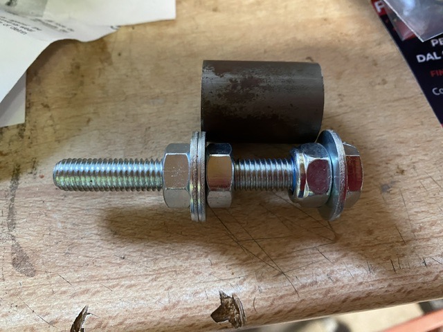

Avec les ressorts Magicals, il faut prendre en plus les entretoises réglables pour pouvoir ajuster la longueur des ressorts à la longueur de ta fourche !
Tout çà c’est un joli billet !
Mais c’est facile de faire des entretoises réglables pour  remplacer tes cales et ajuster la dureté de ta fourche :
Huile fourche
Vis M8 avec des rondelles du même diamètre que les cales.
Et pour voir comment ta fourche travaille, tu mets un petit rilsan sur un des deux tubes à l’extérieur qui te permettra de voir l’enfoncement !

Thierry71 a écrit :
Salut Pascal
Huile fourche
C’est super comme astuce ! Il suffisait d’y penser !
Merci !!!
