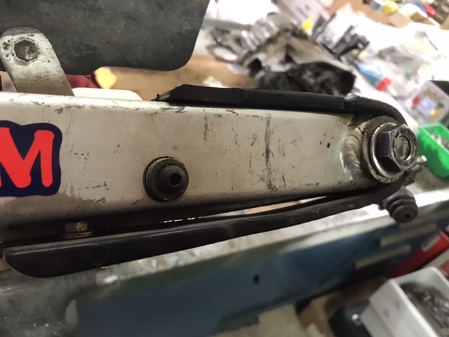

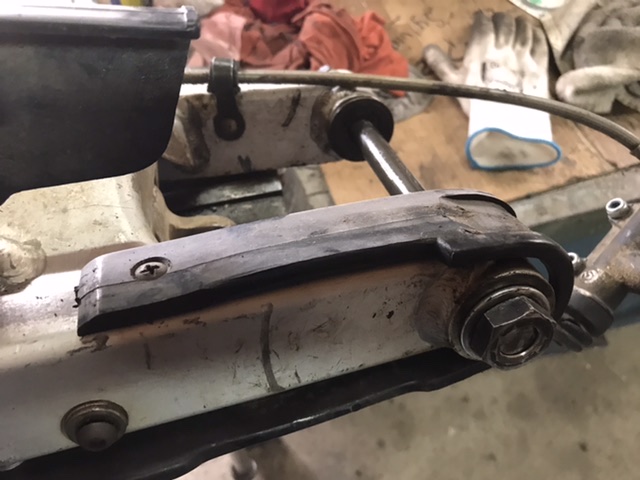

Pour le patin de BO de section :
Le dessus nickel !
Enfin , j'ai ma 305.
Le dessous est plat et n’épouse pas la forme du bras . J’ai repercé le trou et caler avec un écrou :

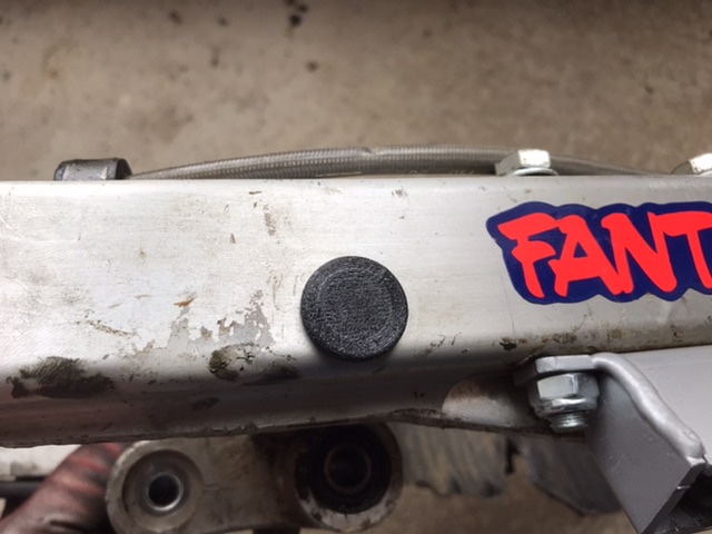

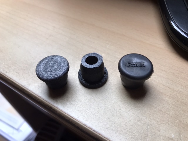

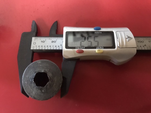

Pour les bouchons du BO , tu me donnes ton adresse en MP et je t’en envoie une paire gratos !
J’en ai refait à l’imprimante 3D !
Original à droite !

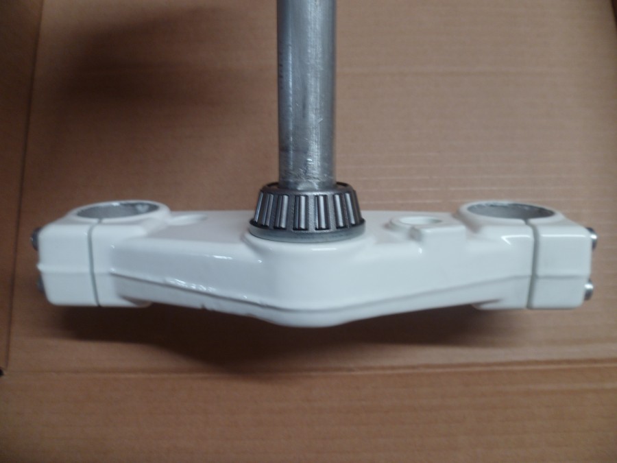

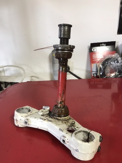

Posté le 23-10-2020, à 17:49

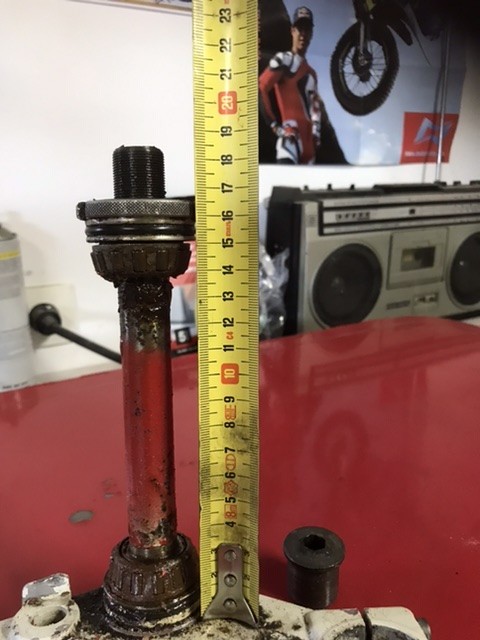

Salut .  Montage des roulements de direction
Remontage de l'avant prévu . fourche , pontet , garde boue ....   Me manque l'axe en alu en cours et le changement des roulements de roue av.

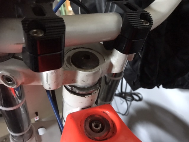

Ou prenez vous les caches poussière des bras de fourches ?  Et je n'ai plus la demi lune de l'axe de direction sur le T supérieur  , quelle modèle peut si adapter ? Merci de vos réponses . Merci aussi à Thierry pour son envoie  ;)  La partie cycle avance tranquillement . Bientôt  j'attaque l'arrière du 305 : BO , roue , kit chaine  , biellettes

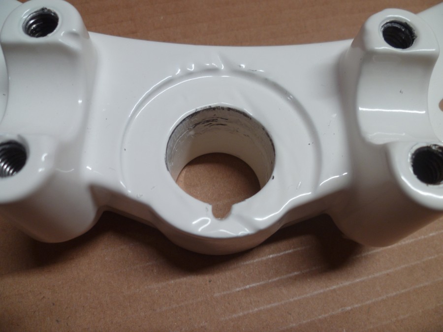

Posté le 23-10-2020, à 19:07
Salut Michel
Pour les caches poussiere , tu trouveras chez BMZ ou Manuracing !
Et pour ton histoire de demi-lune , j’ai pas compris de quelle  pièce tu parlais  🤭

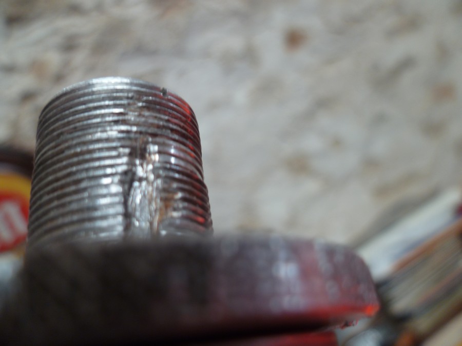

Posté le 23-10-2020, à 19:25
La petite encoche
Et la rainure dans le filetage de l'axe .
Moto(s) : fantic 240
Posté le 23-10-2020, à 21:04
Bizarre...c'est un truc... de blocage..  que l'ancien propriétaire a fait..!?
Pas efficace du tout...enfin si....mais plus moyen de serrer et régler..
Vaut mieux un trou fileté, et un boulon qui prend appui sur le bouchon de vissage,..
Vu que t'as pas le système de serrage fendu, ou le boulon et ecrou comprime le bouchon fileté, et que ya rien d'origine, faut simplement mettre du frein filet sur le filetage..et pas t'occuper de ce système D.....
Posté le 23-10-2020, à 21:33
Houla bizarre çà ?  çà sort de chez M Bricolittto    😂  😄
Posté le 24-10-2020, à 09:42
Oui , peut-être le même bricoleur que mon bras oscillant de 240 pro  🤭

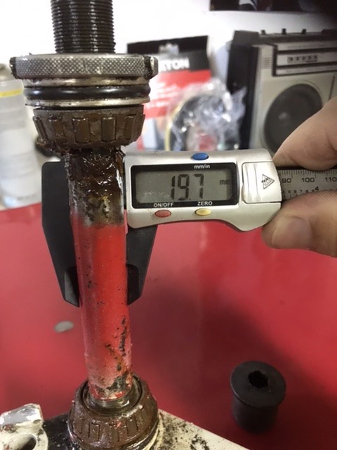

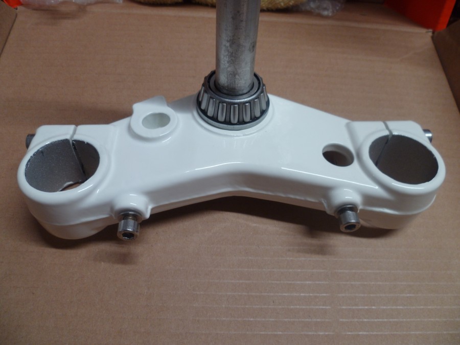

Sur 305 , le té sup n’est pas fendu avec une vis de serrage sur l’axe :
Tu as l’écrou ou pas ?
J’ai un ensemble de 301 qui ne me sert à rien !

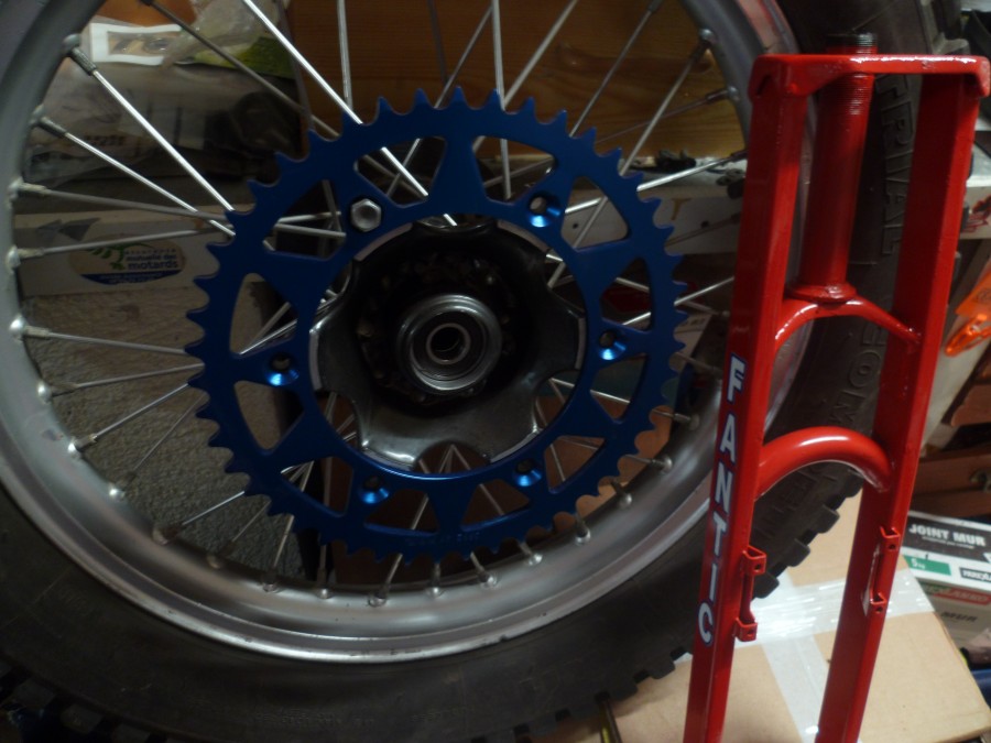

Posté le 16-02-2021, à 15:45
La belle couronne bleue en ergal  reçue . 47 molaires prêtes à affronter les grimpettes les plus folles  😂
Posté le 16-02-2021, à 18:24
47  🤭
Çà va pas tirer un peu court ?
Tu vas grimper aux arbres  😂
Posté le 16-02-2021, à 18:56

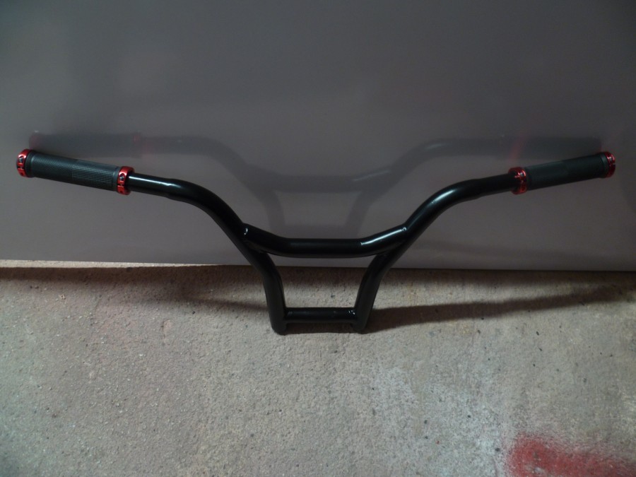

Oui , beaucoup plus court mais c'est voulu .
Un autre chantier en cours : la restauration d' un vélo trial en " faux fantic "  mais même look en général . Fourche sur la photo
Le guidon en attente des freins hydrauliques Magura
Posté le 16-02-2021, à 19:32
Oui mais t'es en 12 devant !?
Donc je dois avoir le reccord de France...11 par 50..sur les trial montées où je habitais avant...pays de vignes, calcaire, pierriers, glaises, pentes et montées raides...
La 1 ère hyper courte était formidable sur les descentes casse gueule et montée raide en dévers, à grimper sans élan....  👍.. Et roulage en 3 ème à 80 %....
A savoir...le frein moteur est plus intense sur le moteur de 303( en 250 cc du pro), que les 305/7et kroo possédés....pourquoi ?... Sûrement le rapport de la 1ère..différent après la 303...( à vérifier)..
En tout cas, ya pzs photo....sur de la descente casse gueule...le frein moteur du moteur 303 est un atout.
Même s'il n'a pas l élasticité des 305 et +....
Très belle ta couronne !
